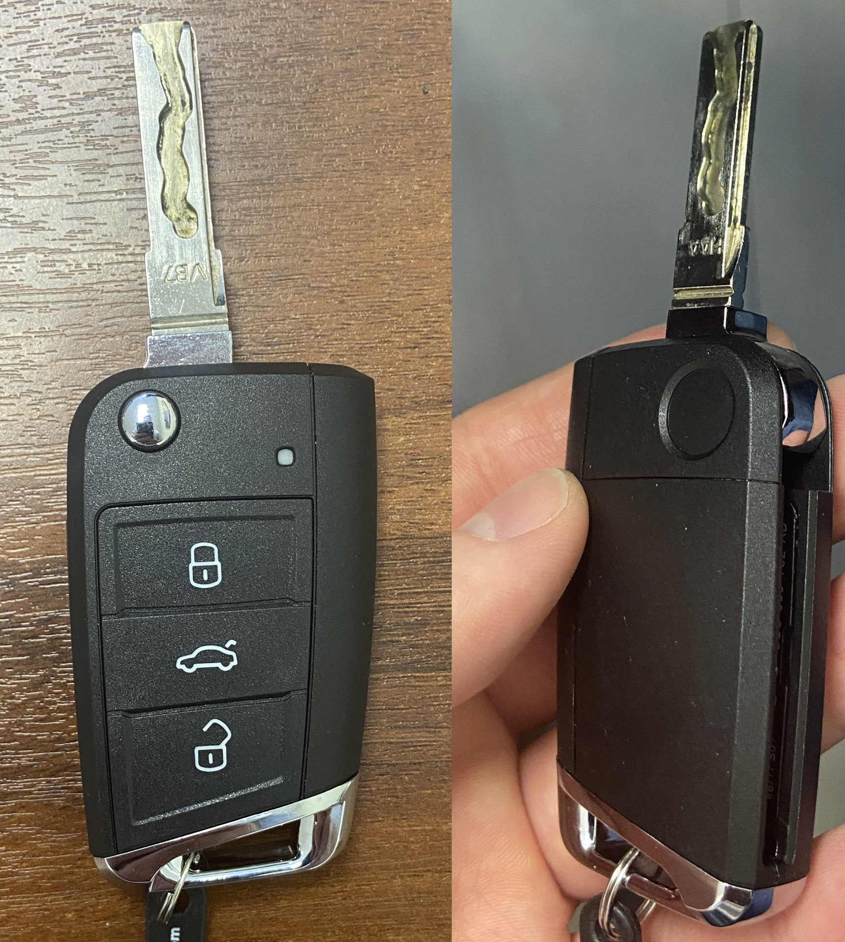

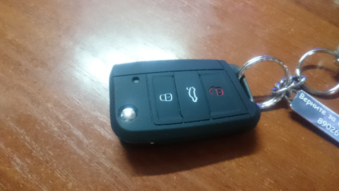

Случилась беда, но ее не сразу обнаружил. Так как пользуюсь обоими ключами, то сбивался на каком поменял батарейку. И когда в последний раз поменял, запомнил ключ, и обнаружил, что батарейка кончилась через месяц. Погрешил на производителей батареек и поставил новую и снова такая же ерунда.
По шерстил на драйве, оказывается распространенная ошибка для всех штатных брелков. Бывает в ключ попадает вода и там что-то закисает, а бывает что умирают микроэлементы — такие как конденсаторы. Видимо мой случай второй, так как после разборки и протирки спиртом ключа ничего не изменилось.

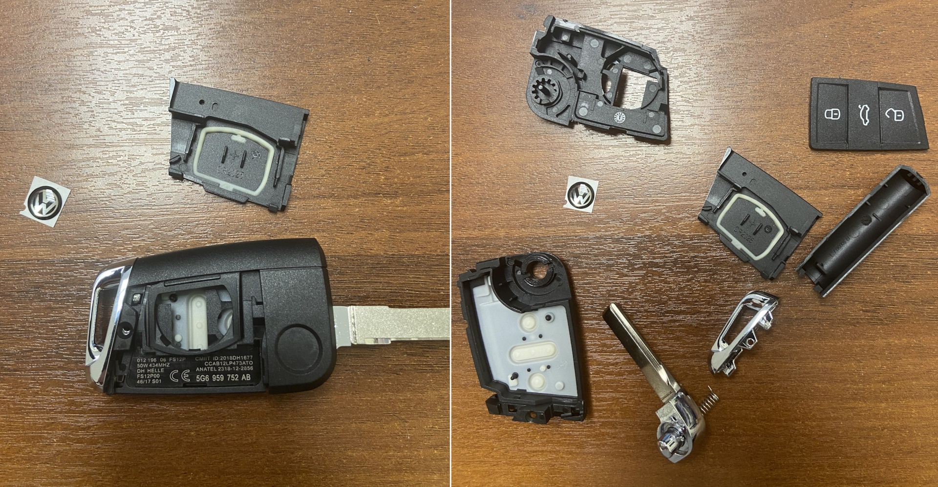

Решено разобрать! Оказывается он не разборный, надо будет пилить\резать\плавить паяльником — у кого как. Поэтому сначала выбрал корпус ( но не удачно, дальше опишу) и начал разбирать ключ. Выбрал вот этот

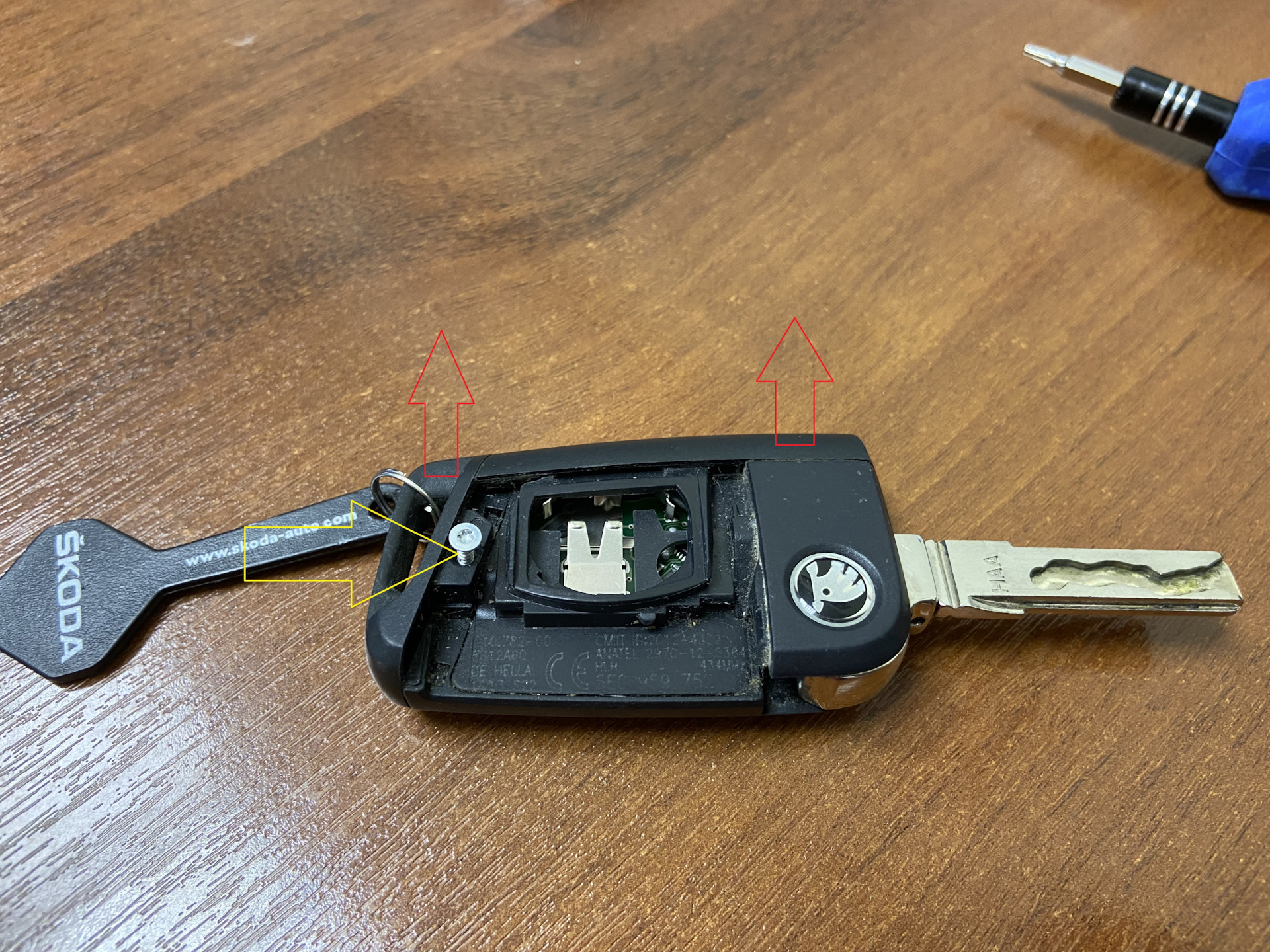

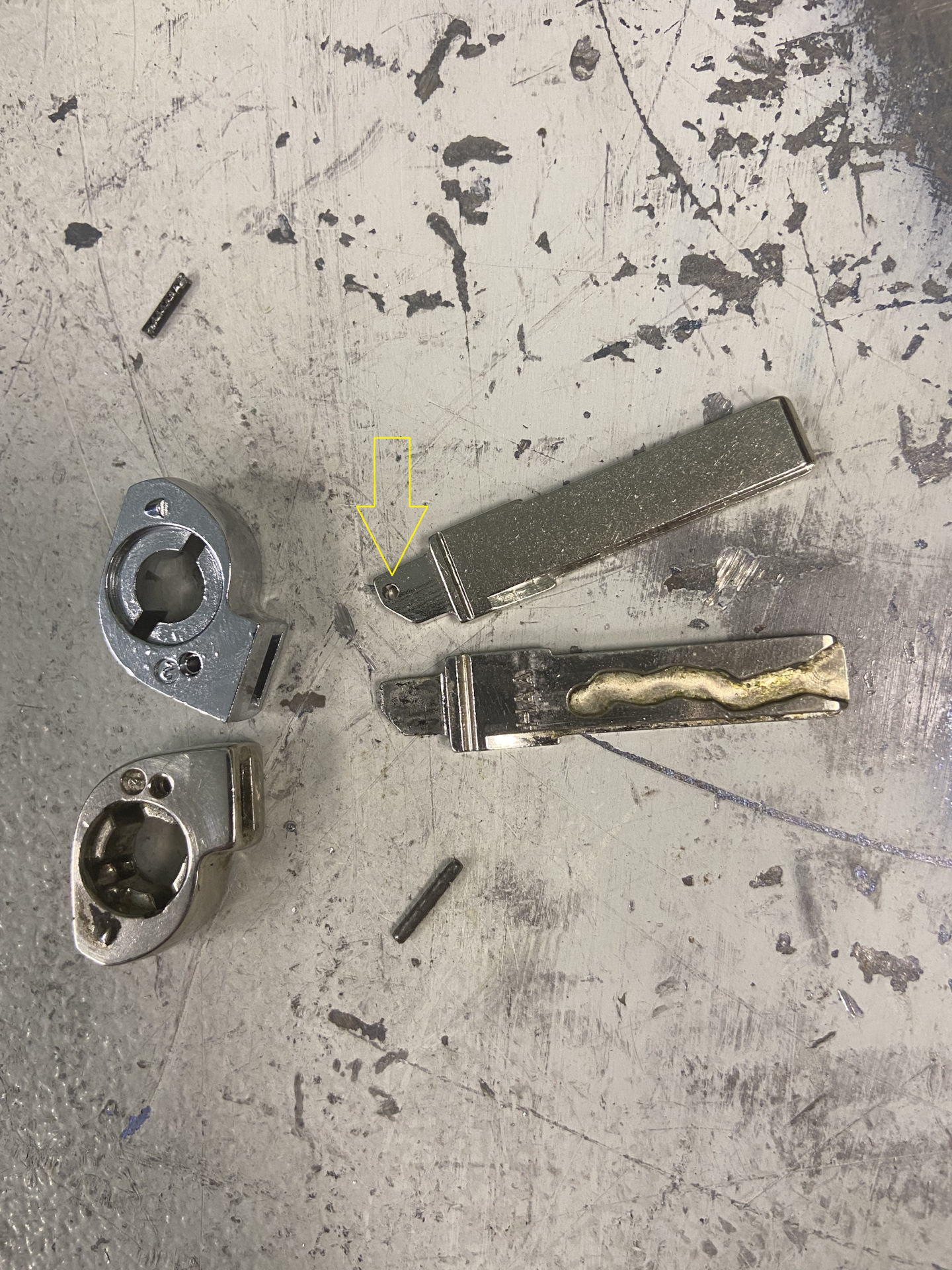

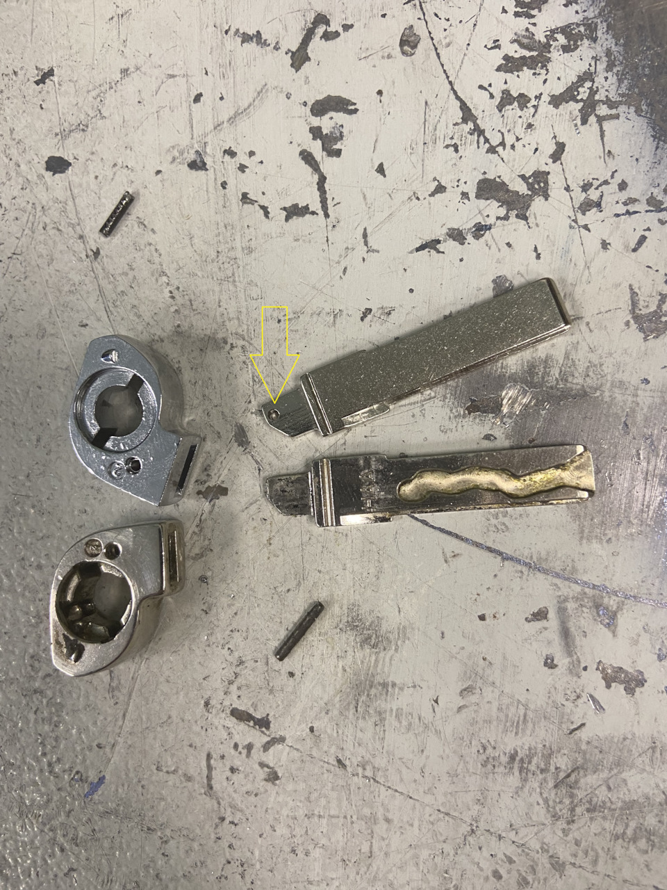

Желтая стрелка это винт под очень маленький торекс, в авто наборах обычно его не найдешь. Красными стрелками казал куда снимаются крышки. Сначала ушко отодвигается как по рельсам назад, а потом боковая поддергивается и снимается. Дальше надо будет резать или пилить, покажу а картинке

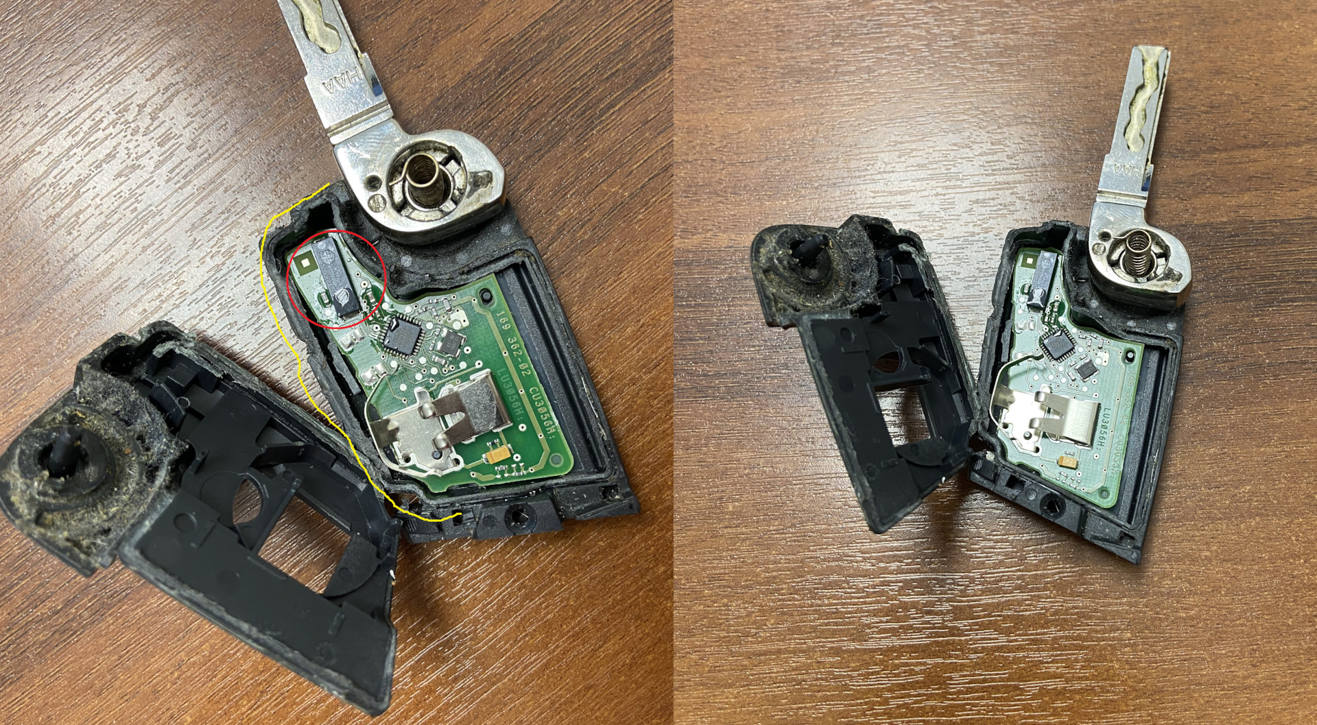

только будьте аккуратны с красным кружком — это элемент для иммобилайзера — я его чуть поцарапал, но работает все норм. По порезанному поддеваю тонкой отверткой и немного поддергивваю и в итоге он открывается. При открытии может вылететь возвратная пружина — ловите ее.

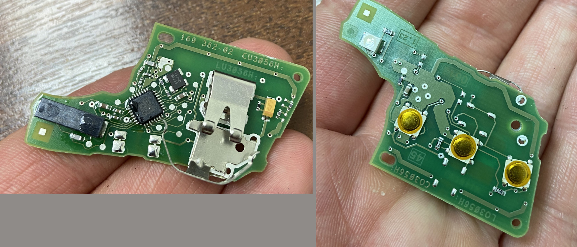

Плата извлекается руками

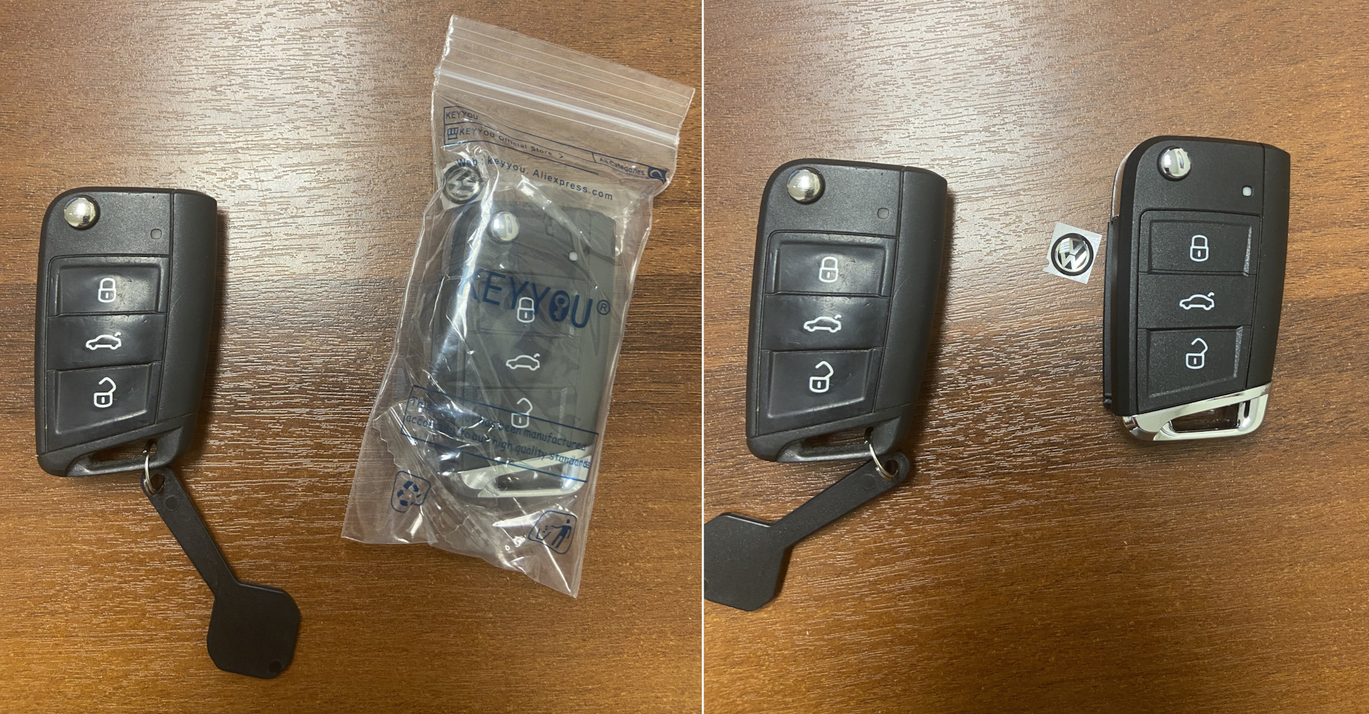

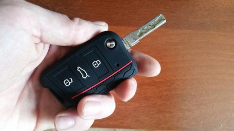

Теперь новый ключ.
И если все переставить на новое место, то сам ключ не встает из-за неодинаковых размерах. Придется меняться жалом. А для этого надо выбить тонким клин и просверлить отверстие в родном жале
И тогда все собирается и встает хорошо. А да забыл, еще одно отверстие надо будет просверлить под винт, так как в новом ключе его нет.
Вот такая не простая работа получилась с этим корпусом. Но я надеялся на окислы, которых не оказалось. Значит надо будет менять ключ.

Может есть умельцы кто перепаивал эти крохотные кондеры?

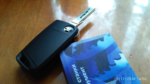

Жёлтый кондерчик (на 3м фото) проверить бы. На ёмкость и утечку

Я видел, что кто то перепаивает эти элементы.
