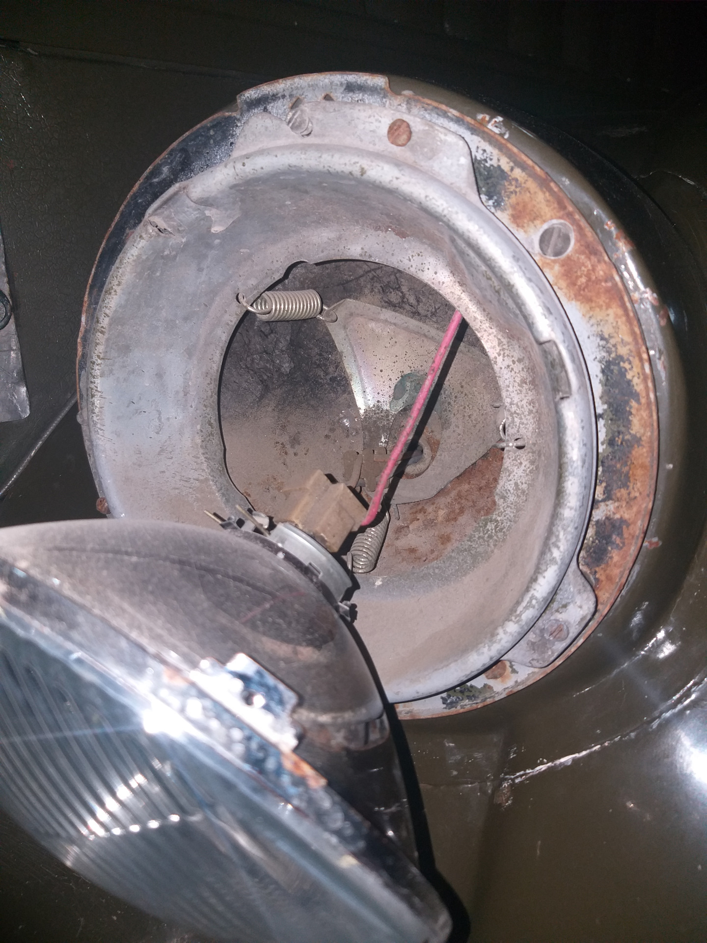

Когда я писал тизер о покупке фар Hella? Правильно, еще летом. И вот наконец решился… Почему так долго тянул? Ну давайте все по порядку.

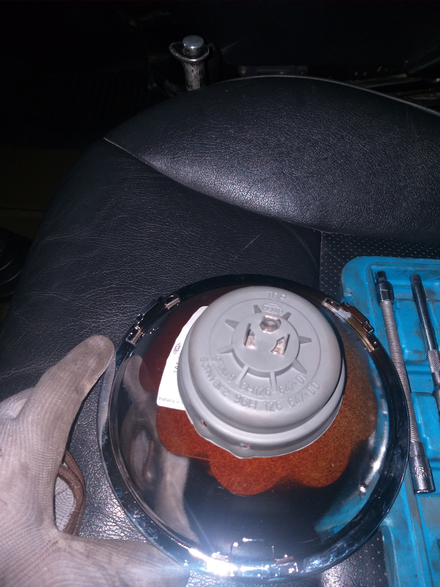

Основное отличие фар Hella это более толстая "ножка"
Обычная фара.
Соответственно начитавшись Драйва я подумал что мне потребуется доработка напильником. Вот на нее я как раз таки долго и не решался. Сегодня вечером взял себя в руки, нашел надфиль и спустился в гараж полный решимости
Каково же было мое удивление когда я сняв фару обнаружил что доработка напильником не требуется от слова абсолютно.
Ну а дальше — дело техники
Стекло фары Hella более плоское
Перекинул лампу и поставил резиновый пыльник идущий в комплекте с фарой Hella
Вот как смотрится фара по сравнению с обычной
Свет до
После
Общий вид :)
Будьте смелее — и может повезет и доработка напильником не понадобится!

Никакой разницы.Деньги на ветер
В яркости разницы нет но вот в зоне освещенности разницу видно сразу. Не понимаю как это можно было не заметить:)
Надо встречку слепить, а самому дороги не видеть🤨.
Хорошие фары, хороший свет, а главное верно-чёткая и понятная граница…, ну и при правильной регулировка, даже дальний не слепит встречных!

А пыльник точно защитит от попадания влаги?
На старых фарах его вообще не было :) Так что по любому — будет лучше чем было :)

Если нырнуть на или до 1.5-2 минуты, защитит точно — ну я больше не нырял😉
