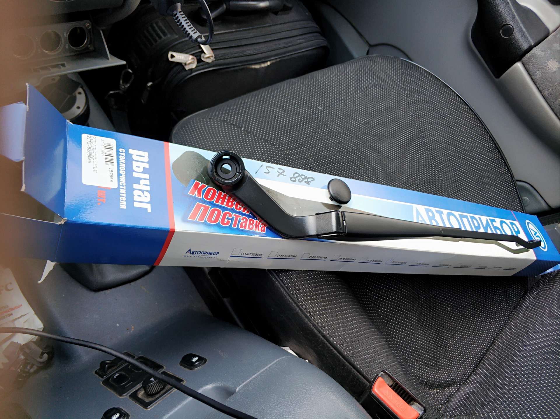

Середина декабря, еду вечером с работы, правый дворник делает бумц и начинает скрести металлом по лобовому.
Паркуюсь на обочине, осматриваю поводок:
В месте сгиба порвался металл, ось вылетела, дворник вывернуло.
Кинул пострадавшего в багажник, доехал до дома с водительским.
Спустя пару дней, в выходные, заехал в ближайший магазин, купил два новых поводка. При осмотре выяснилось, что водительский поводок находится в не сильно лучшем состоянии))
Блин, вот из чего их делают, что за четыре года гниют практически в труху

Решил весной избавиться от родных поводков дворников т.к им 11 лет, стали ржавые и гнутые… Стоковые покупать не стану, буду ставить от Ваза, убежден, что качеством они лучше, чем Уазовское г. Уже купил подходящие по размеру и виду, но повторяю, ещё ставил и не видел в работе, могу быть в пролете! ( 2 шт одного номера)
У меня, примерно также было, поводок дворников катапультировался на шоссе с водительской стороны, как раз мокрый снег был. Интересно было наблюдать как он на третий взмах улетел, увеличивая амплитуду движения.
От неожиданности этого факта, аж затупил на какое-то время. — Что делать то, уже ночь, магазины все закрыта и далеко, снег и как ехать! . Перекинул справой стороны.
Там ось в корпусе закисает и начинает проворачиватся в поводке, изнашиваяь и выламывая. У меея на странице есть, я эту ось вытащил, зачистил, смазал и заварил.
www.drive2.ru/l/596003198171353549/
От оно как… Они в этих втулках по-моему уже с завода не крутятся . надо мои так же допилить пока не скончались…
Хз, я уаз купил с пробегом чуть более 15000 — все работало нормально, но потом, как-то откидывал поводок и он как то через усилие пошел. Тогда значения не придал. Ездил долго, более года, пока совснм не разбило и я не решился на полную разборку.
Ну у меня уже не помню сколько лет назад поводки сдохли с которыми купил. Те что сча стоят уже тоже сами себя сгрызли… Так то если по вашему рецепту перебрать и пальцы прихватить к рычагам то думаю ещё даже больше отбегают.
Не гниют, а протираются, там же металлический штифт трётся о металл… У меня не рвало конечно, просто отгибало и дворник отваливался … А так разве что мазать чаще их ну и после каждой мойки…
