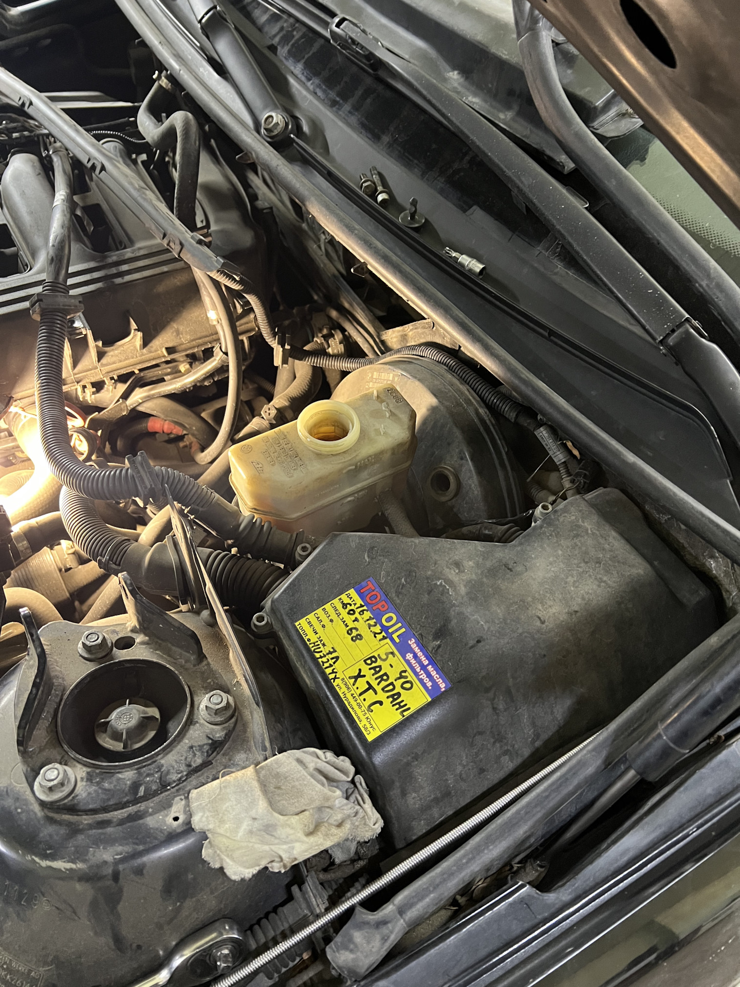

Тормозами всегда был недоволен, хоть было установлено от 3.0 все же не то, вялые. Было решено установить ВУТ двухконтурный, в выборе остановился на вакууме от Х3 3.5 Дизель, так как по посадочным креплениям одинаковые с е46 так же по длине штока, единственное у е46 одинарное крепление к педали тормоза на х3 двойное, пришлось срезать и заваривать наконечник,
Так же есть разница в трубках которые идут к цилиндру, на цилиндре от Х3 оба толстые трубки, на 46 одна Толстопятов другая тонкая.
Дополнение,
Нужно изменить крепление под блок абс его нужно подвинуть на 1.5 см

Пластик назад возможно поставить или уже не встаёт?
Все встаёт на свои места, все соберу и отфоткаю

От Х3 ?
От е60
Размер такой же, только крепления нужно будет немного переделать .
Ну это уже Геморой, резать или метал или портить вут лучше уже от х3
Там получилось купил вут оригинал новый за не дорого, а единственное бачек купил б. У.
Поэтому остановился на этом варианте

Педаль стала мягкой, более резкой и отзывчивей
