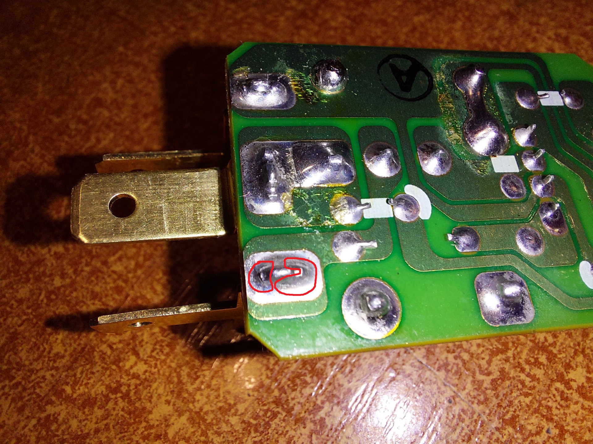

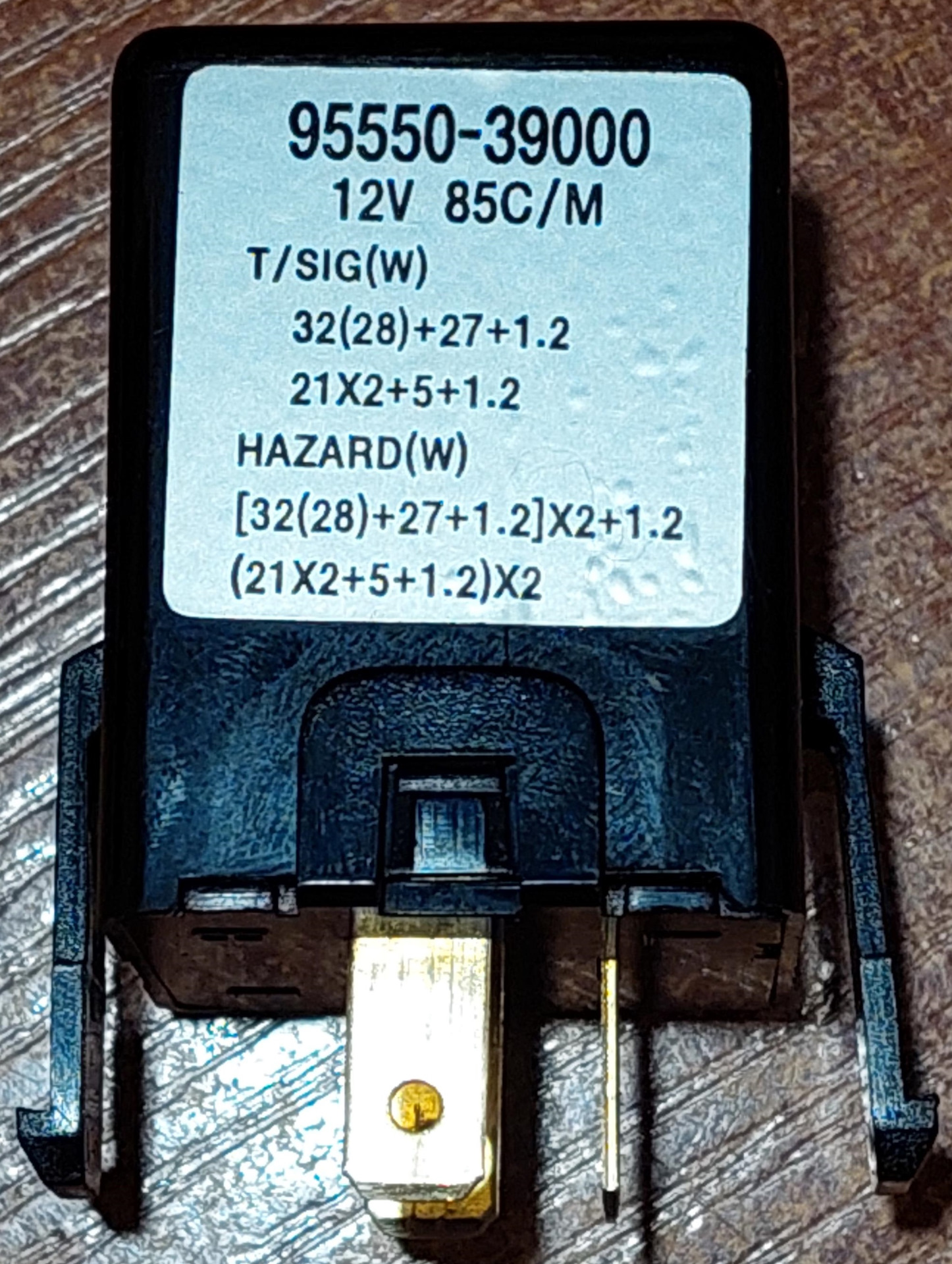

Итак, что в целом произошло. Где-то в конце ноября 2021 года начало дурить реле поворотов. При включении могли хаотично моргать, отключаться и пр. проблемы. Пошерстив интернет на эту тему, прикупил реле поворотов 495.3747 производства завода АВАР, РФ. Оригинальное реле 95550-39000 надо было ждать около двух недель и цена вопроса порядка 15-18$. А 495-е было в автомагазинах здесь и сейчас за 4$.

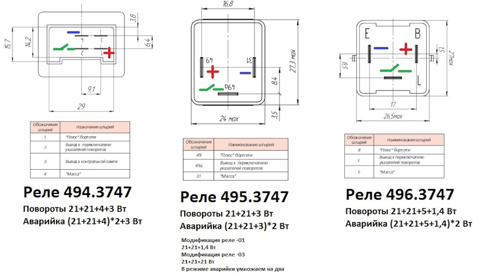

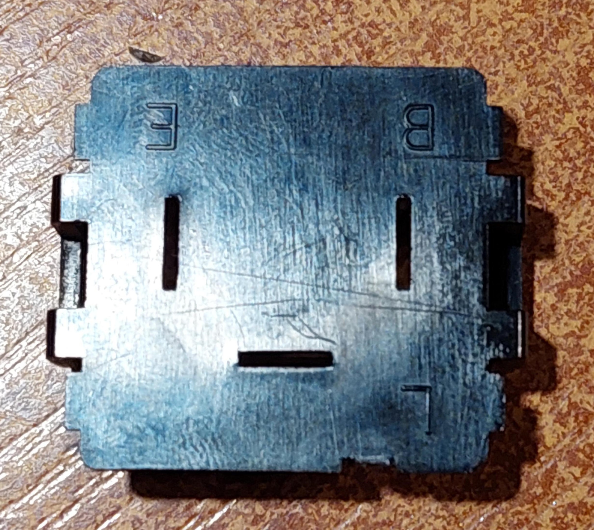

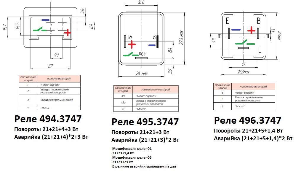

Но, как оказалось, оно не совсем нам подходит по положению контактов плюс и минус и суммарной мощности ламп. Есть реле 496.3747 вышеупомянутого производителя и оно как раз то, что нам надо. И по положению контактов и по мощности включаемых ламп. Информацию по реле поворотов от АВАР собрал в картинку, будет ниже. Зелёный — это контакт подрулевого переключателя.

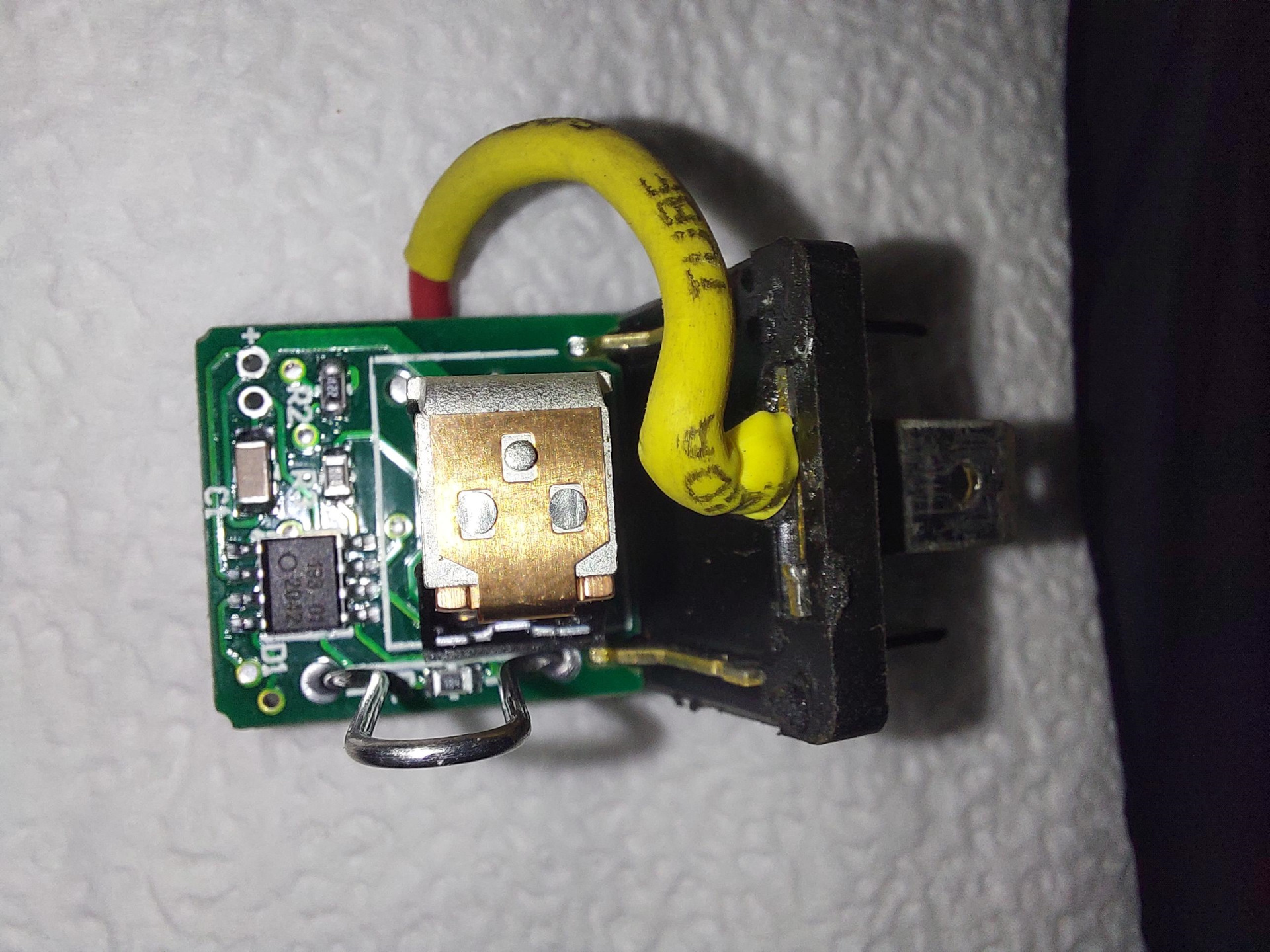

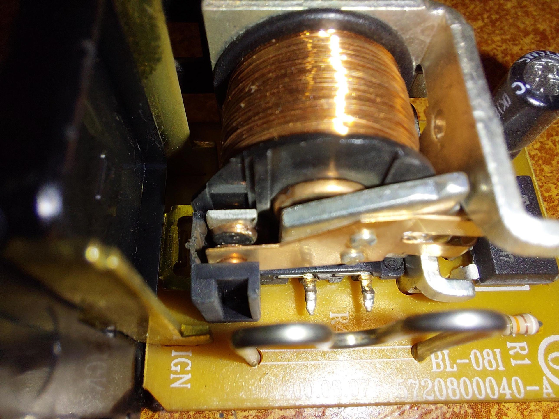

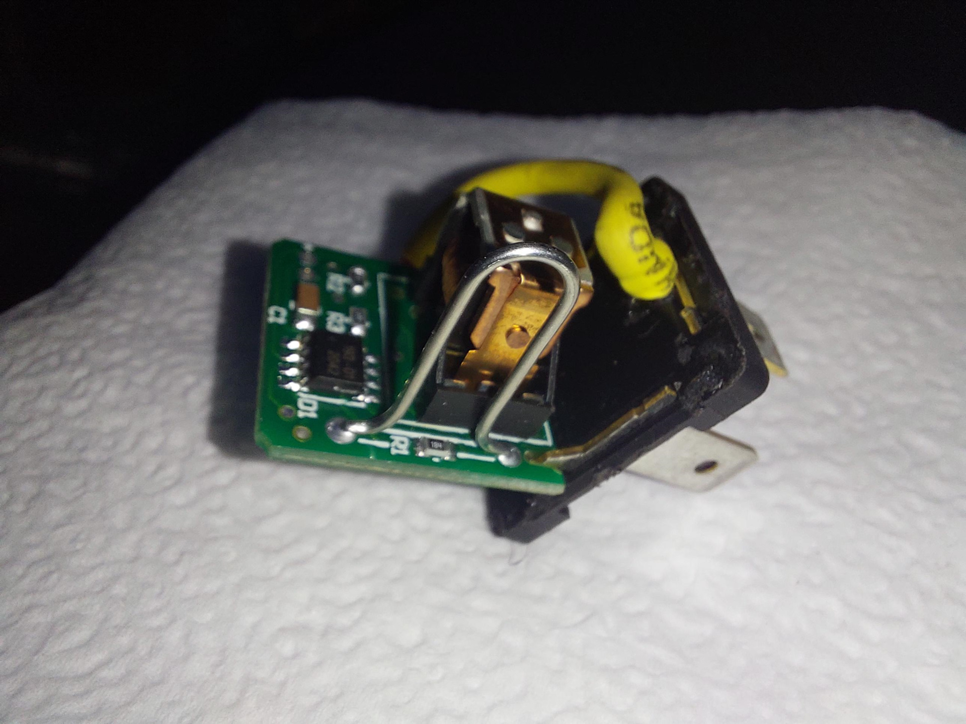

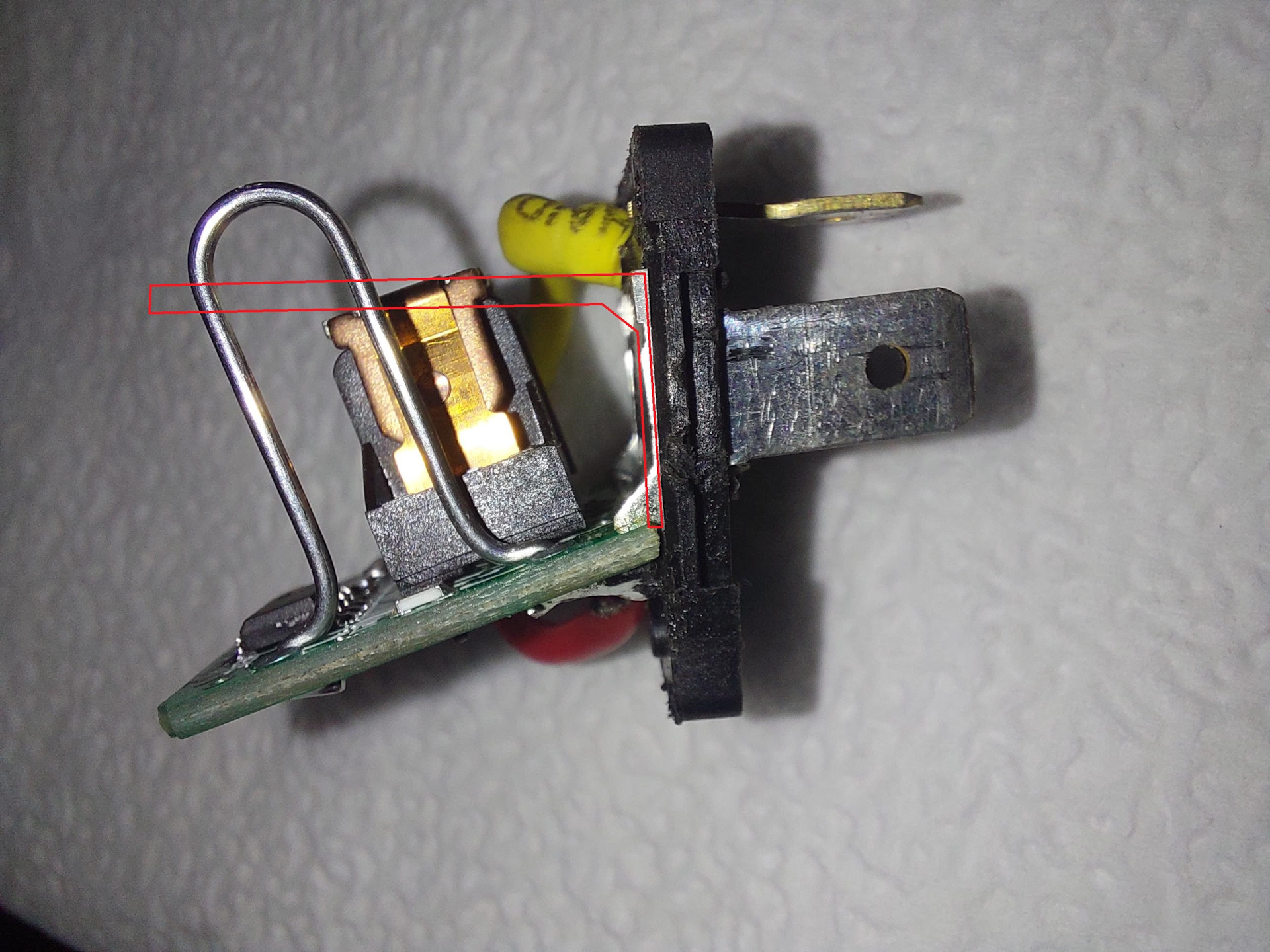

Закинув в бардачок 495-е реле, зачистил контакты в оригинальном и этой процедуры хватило на пару месяцев. На днях начало опять дурить голову, но заметил симптоматику, что всё происходило "на холодную", по мере прогрева салона проблема уходила. Да и к этому моменту "заколхозил" 495-е реле.
Фотосессию "колхозинга" 495-го реле не делал, будет готовый вариант.
А теперь информация о реле поворотов от АВАР в одной картинке. Чертежи и технические данные взяты с сайта упомянутого производства.
Отчёт по "колхозингу" закончил. Повороты на нештатном реле моргают чуть быстрее и звук тише. Зато работает. :-) Цели сэкономить не было, была цель не ездить мудаком без поворотов.

Смущает только что оно теперь без корпуса. Не дай бог замкнет что нить
Да норм всё будет. Сегодня-завтра родное пропаяю, после выходных 494-е куплю, сделаю переходник и будет всё чики-пуки :-)
Годная инфа, и результат положительный👍
Почисть контакты и посмотри, у тебя оно залипает и залипает на пластикеножке что ближе к надписи на плате 1GN. Я накинул на пластик этот от пивной банки типо рубашки и обжал круглогубцами. За год броблем не было.
Спасибо за совет, попробую :-)
