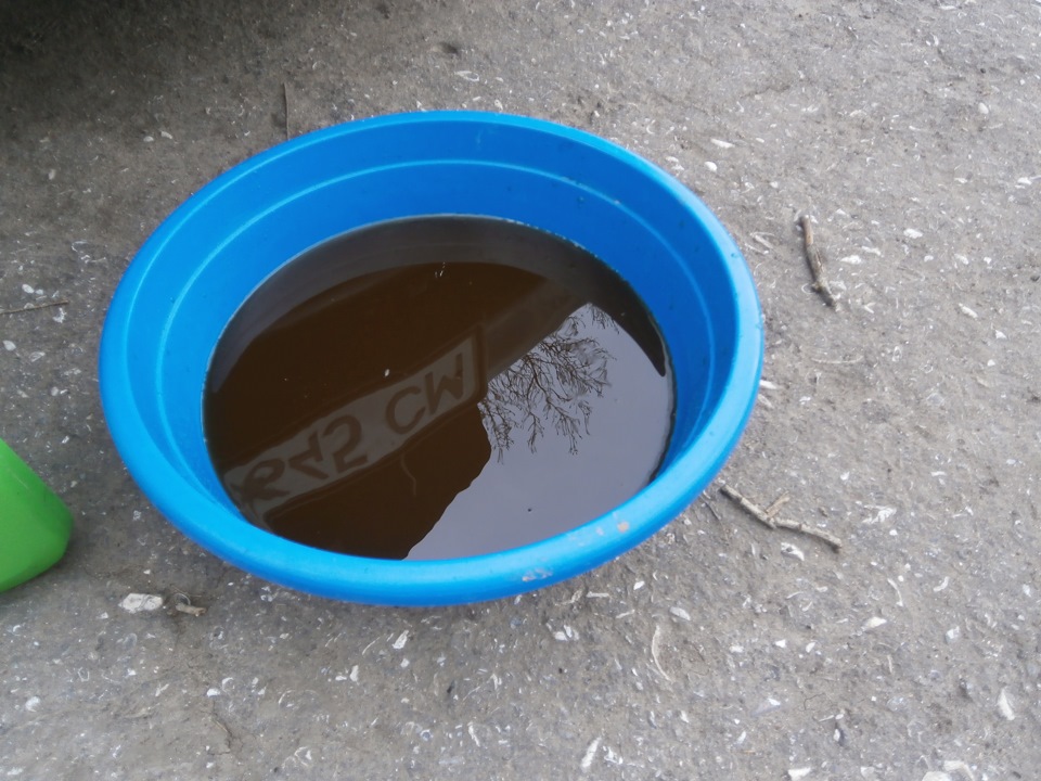

Дальше слил то, что называлось когда то антифризом. 7 лет его точно не меняли.
