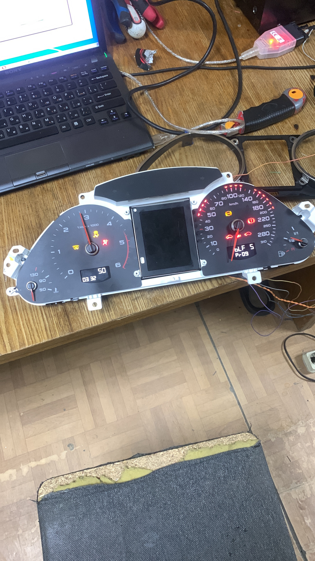

Приборная панель не показывает суточный пробег и суточное время в пути
В 3G это настраивается в мми (приложил картинку)
У меня 3G+
Никак не могу найти это меню
Где искать? Зелёное меню? Кодировка? Прошивка приборки? Какая-то специальная кнопка
Всегда время в пути 0

Здраствуйте, такая проблема Q7 3.0 Tdi 2008 год, приборка живет Своей жизню, стрелки дергаються, потом стают на место… маленькие экранчики показывают какие то ероглифы)) потом все проходит и загорается ошибка АБС и есп, приборку пропаяли ничего не поменялось…

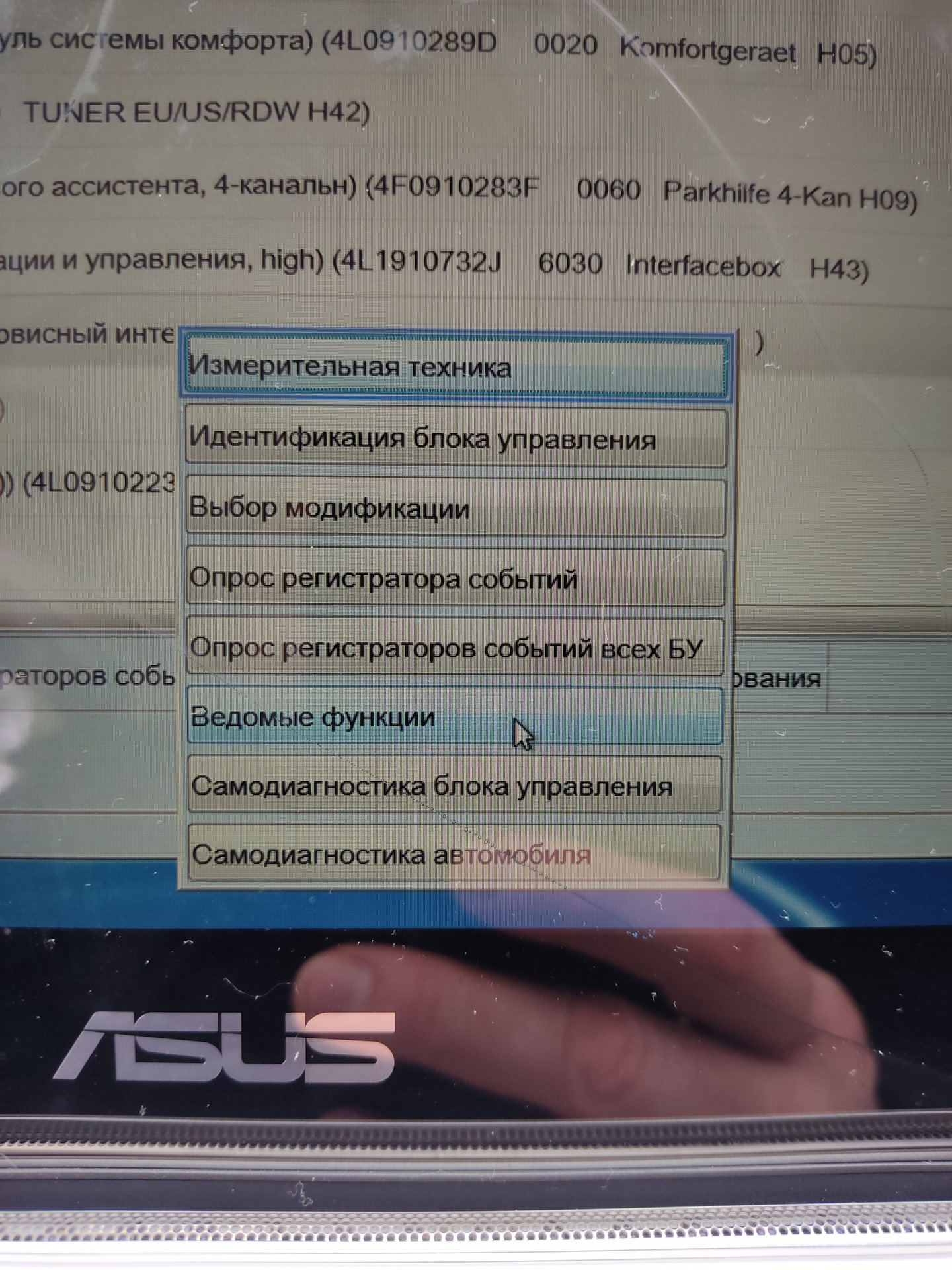

Одис если есть, настрой её по новой, там всё просто, 17 блок (приборка), ведомые функции, кодировка блока, настрой по новой её, пробегись по всем пунктам настройки, их порядка 20, Одис будет писать тебе вопросы с вариантами ответов, выбери что тебе надо.

Грустно, тогда одис в помощь и настрой её по новой (приборку), там легко.
