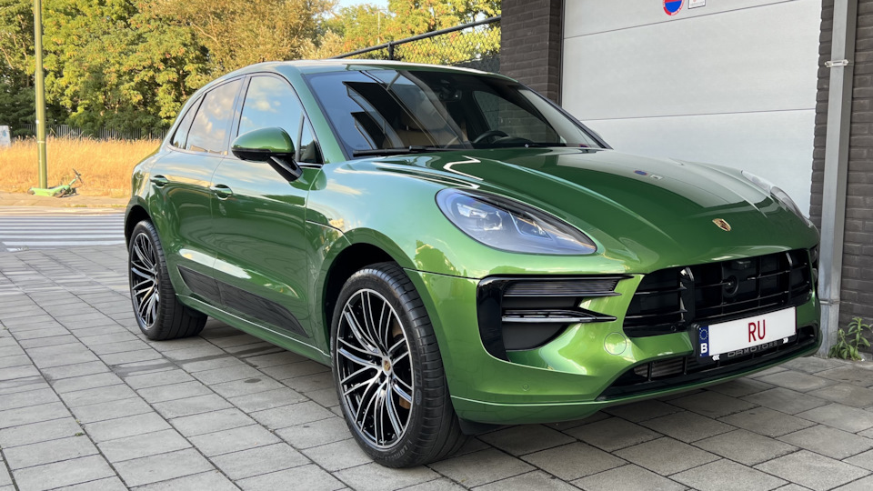

неделю назад загорелось на приборке предупреждение об уровне омывающей жидкости, долил пару литров что брал для BMW, но сегодня заметил что заднее стекло и камера не омываются, хотя слышно что помпа работает. С передним лобовым нет проблем. Не хочу лезть незная в чем дело. Может кто то сталкивался и знает где копать?

Да банально трубка где то соскочила. Может время, может пересохла, может некачественно собрали трассу, а Вы дали давление- вот и все причины. Смотрите, где образовалась сырость.
ну сырость то я обнаружил, она и помогла найти примерное место проблемы.
месяц назад была такая история, все залило под обшивкой, по гарантии поменяли все
По симптомам, что замёрзло, по рассказу, то скорей всего льет куда то в машину. Не экспериментируйте, езжай в сервис, потом сушить ещё все это
авто на гарантии, уже связался с сервисом…вероятней всего уже в понедельник свяжутся, пусть разбираются. (надеюсь это гарантийный случай)
Нет морозов в Бельгии еще не было в этом году, да и в гараже температура никогда ниже +12-15 не опускается, так как он часть квартиры.
А где находится этот клапан, который сорвало? там же под порогом?
да, на переходе с порога на арку колеса в жгут проводов трубка вплетена

Отпишитесь потом, чем закончится . Поменяют ли по гарантии ? Любопытно .
да там сыро, тест на журчание не стал делать чтоб не набрать еще больше жидкости.
И что это может быть, или есть?
Похоже все таки были морозы и у Вас . Либо в квартире, где машина паркуется холодно :-) . Предохранительный клапан сорвало на трубке омывателя скорее всего . Снимайте облицовку порога . Клапан выглядит как пробка небольшая . В идеале конечно трубку менять, но это очень трудоемко . Можно пробку эту на место затолкать и хомутиком пластиковым закрепить .

Проверьте, не сыро ли в ногах заднего левого пассажира . и не журчит ли жидкость в пороге заднем левом под пластиковой обшивкой
вряд ли, у нас то и морозов не было, плюс машина можно сказать в квартире паркуется.
