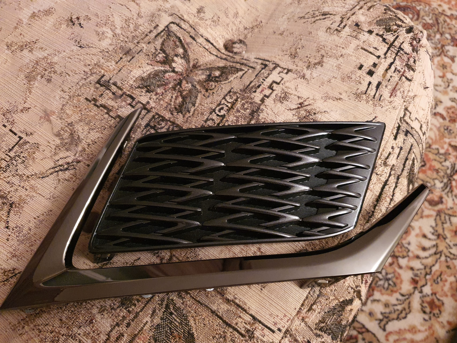

Совершенно случайно увидел фото рестайлингового гибридного NX300h в комплектации F Sport. Видимо инженеры Lexus решили также подчеркнуть и заднюю часть автомобиля, поэтому вставки и хром бампера подверглись изменениям.
Новый дизайн мне очень понравился. Было принято решение по замене накладки заднего бампера и сопутствующих деталей.
Для замены понадобится:
52169-78050 — накладка заднего бампера
52568-78020 — левая вставка в бампер
52567-78020 — правая вставка в бампер
52566-78040 — левый молдинг темный хром
52565-78040 — правый молдинг темный хром
81920-78010 — левый катафот
81910-78010 — правый катафот
52165-78010 — кронштейн
50768-78010 — пыльник бампера
Все оригинал, на момент замены, ни по одной позиции, аналогов просто не было, поэтому вышло не очень бюджетно.
Катафоты показались слишком яркими, заклеил их в Oracal 8300-73, также оклеил молдинг задней двери.
Меняется просто, снял бампер, снял накладку, поставил новую, поставил бампер.
