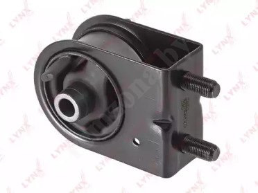

Было дело, когда трогался сильно колбатило двигатель при трогании. При помощи друга вычислил что хана передней опоре (подушки) МКПП. При снятии обнаружил что с двух сторон резина оторвана и держалась при помощи болта и кольца подушки. Подушка стояла оригинал. В замен купил подушку МКПП LYNXAUTO ME-1376.
Комментарии 2
Уже примерно 10.000км отбегала, пока целая и вопросов к ней нету.
Посмотрим сколько отходит.
