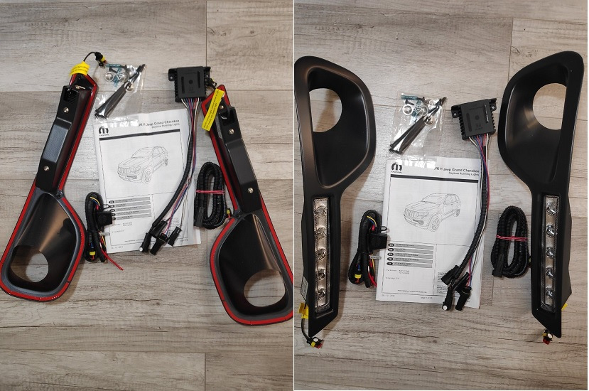

Ещё когда только искал себе Гранда, в одном объявлении обратил внимание на необычные ДХО в переднем бампере. Машина была темная и смотрелись они неплохо. Позже, уже купив машину, стал искать, что это, но найдя как-то сразу желание покупать пропало. И цена за новый комплект была какая-то заоблачная, и, посмотрев ещё фотографии Джипов с установленными дополнительными огнями, как-то поугасло желание их ставить.
Но тут буквально на днях вижу объявление о продаже нового комплекта по оооочень заманчивой цене. Думать было нечего. Купил.

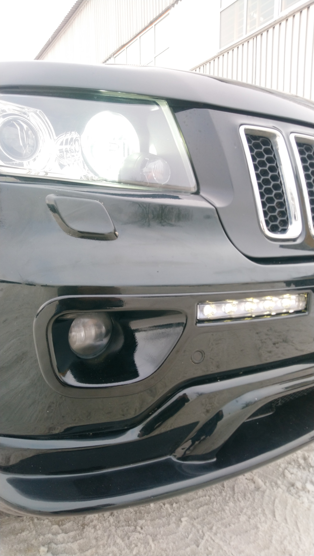

От неокрашенного пластика на кузове я к этому моменту уже избавился, так что необходимость красить корпус ДХО в черный глянец была само собой разумеющейся. За одно и притонировали сами огни.
Кстати про блоки диодов. Они те же, что стоят у Геликов в "очках" под фарами.
Если что-то отрыгнет, без проблем можно купить комплект от Гелика. Цены на Авито от 6 тыр за пару. Есть черные, есть блестящие. Мопаровские детали разборные.

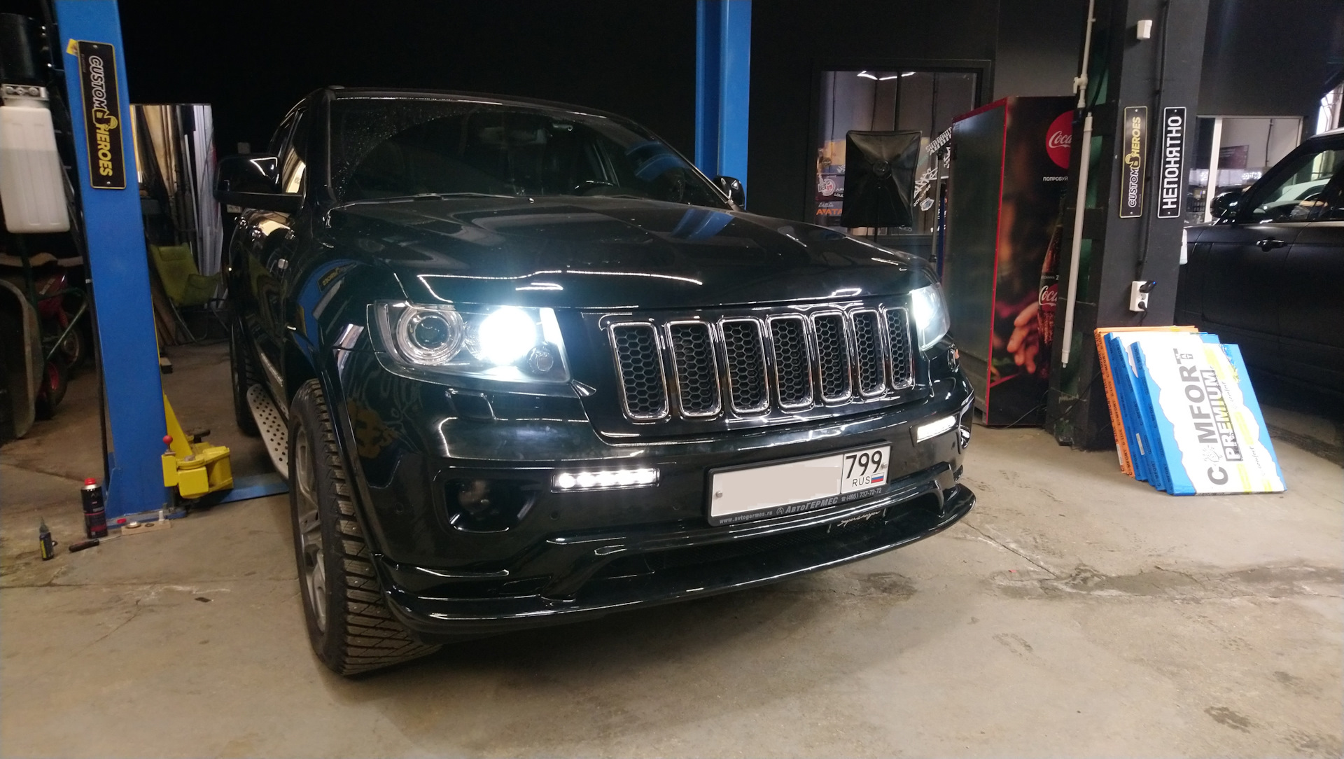

Всё это делал у ребят из Custom Heroes, куда что-то зачастил. )
Ну а теперь фотки.
При установке нужно резать бампер. Для чего в набор входит бумажный трафарет. Трудность возникла только с подключением. Если подключать по инструкции, ДХО отказывались работать в двух режимах (притухать при включении основного света). Но электрик в Custom Heroes разобрался. Пришлось перепиновать разъем.
В общем, я доволен. Доволен даже больше, чем планировал! ))

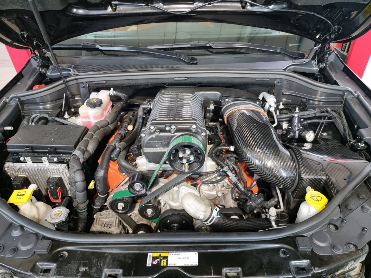

Пожалуй, с внешним видом до апреля-мая возьму паузу. На очереди правильный холодный впуск на заказ!

А про правильный холодный впуск пжлста !
Благодарю
Что-то вроде этого. Когда конусообразный нулевик установленив короб, который полностью изолирует его от моторного отсека (от жара и грязи). Но это имеет смысл только с компрессором/турбой.

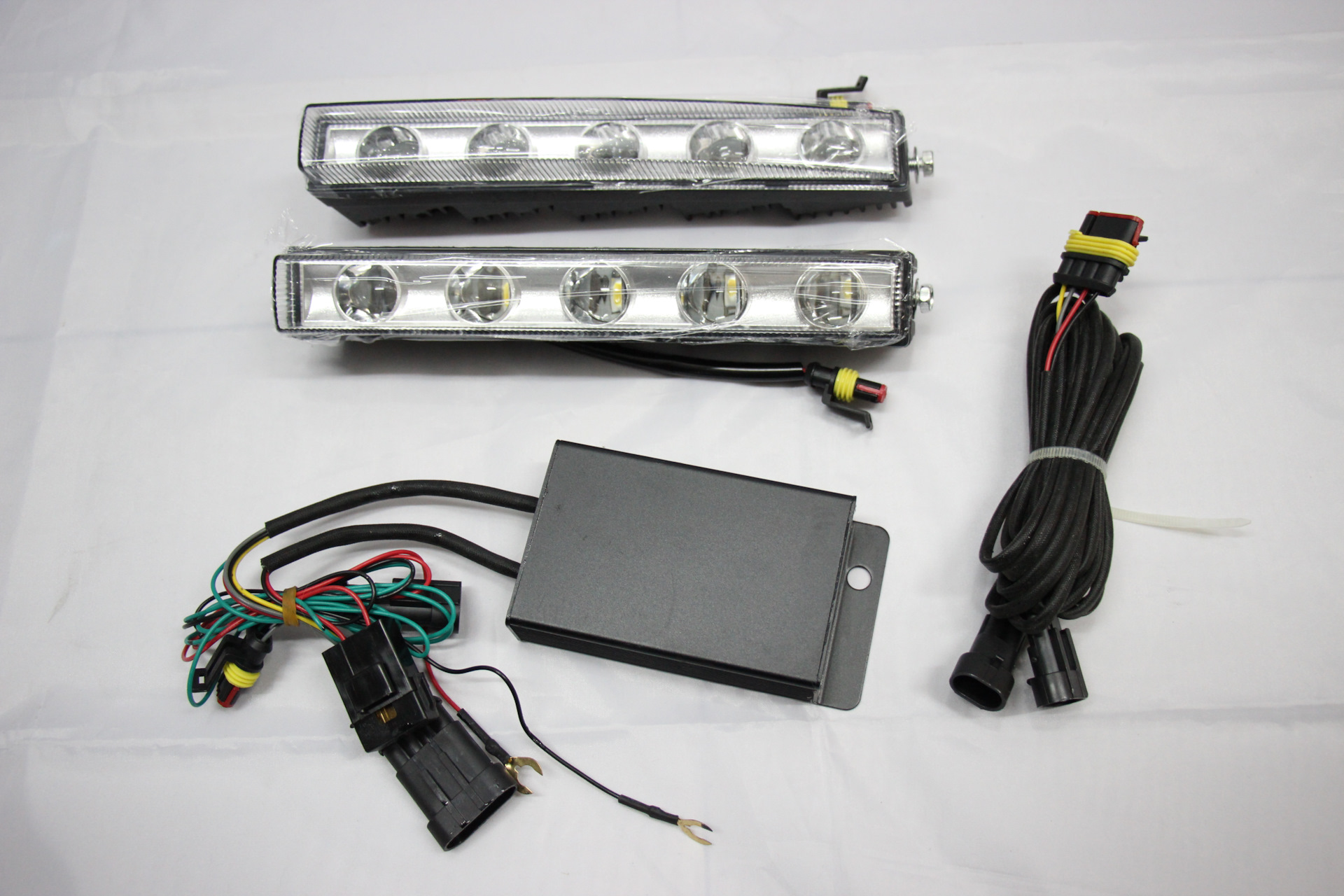

классно… основная беда этих ДХО это постепенное умирание диодов, но лет на 5, обычно, хватало… потом от Гелика, по моему, научились внедрять поштучно…
