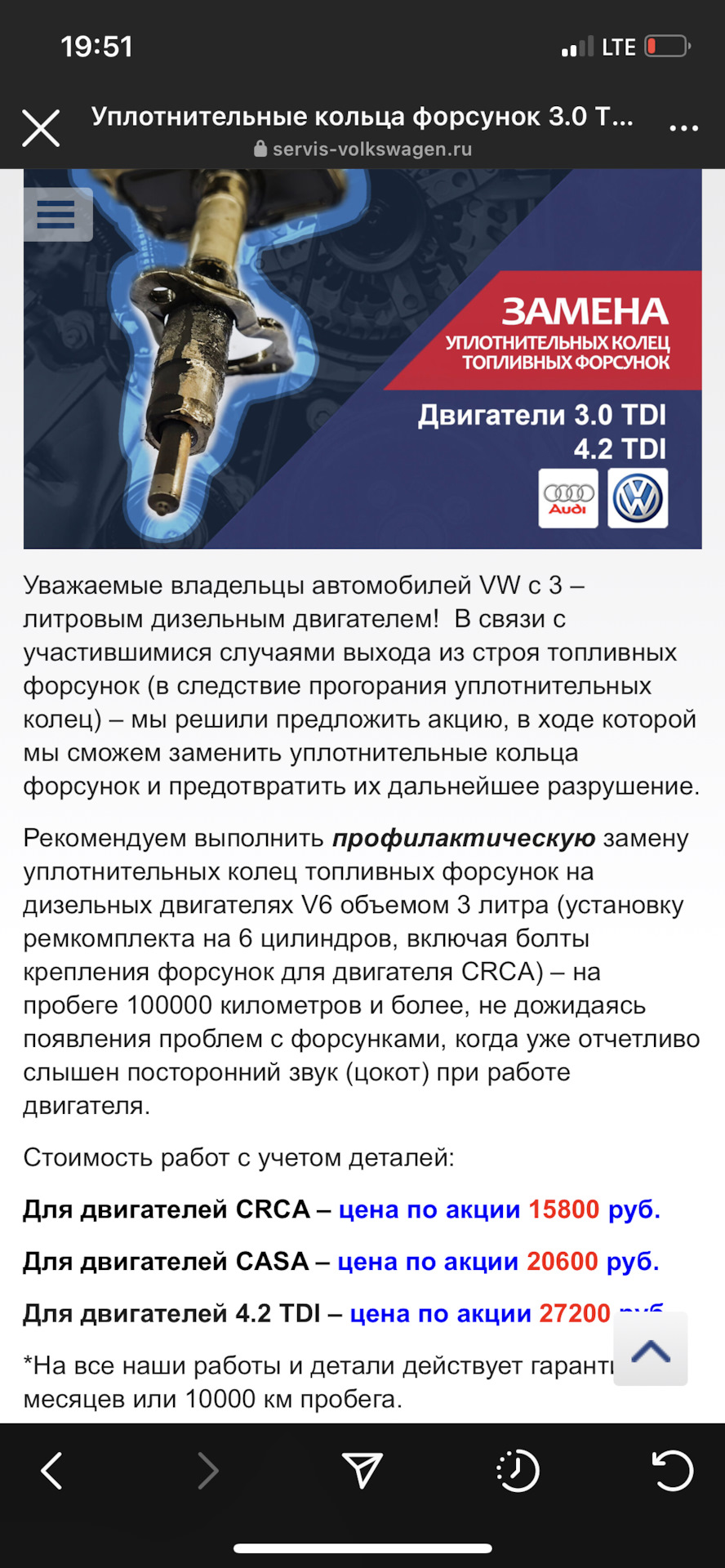

Далее компания Агранд, пишу в инсте, стоимость назвать не смогли, зато скинули ссылку на Акцию🧐 скрин приложил, а я им список ЗЧ с номерами и ценами, которые купил, и написал, что в среднем такая работа стоит около 6 тысяч, и что их акция меня не впечатлила, на что получил ответ езжайте там где 6 и приезжайте потом к нам🤦♂️ а я отвечаю, что эти цены называют такие же хорошие и рекомендованные сервисы как и вы, а не гаражные специалисты, после которых подразумевается ехать к ним ☺️ на что сказали возможно пересмотрят ценовую политику, странные ребята
Я не против таких цен, везде ценят свою работу по разному, и возможно запчасти стоят других денег, но я не привык соглашаться на первое предложение и предпочитаю сравнить, и если нет разницы зачем платить больше💯 хотя порой и не против переплатить за подход и сервис😎

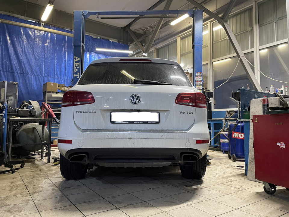

Затем решил набрать ребятам с Ваг сервиса, раньше заезжал по мелочи с Мерседесом, и обсудив нюансы, скинул список деталей на проверку, записался на удобное время 👌

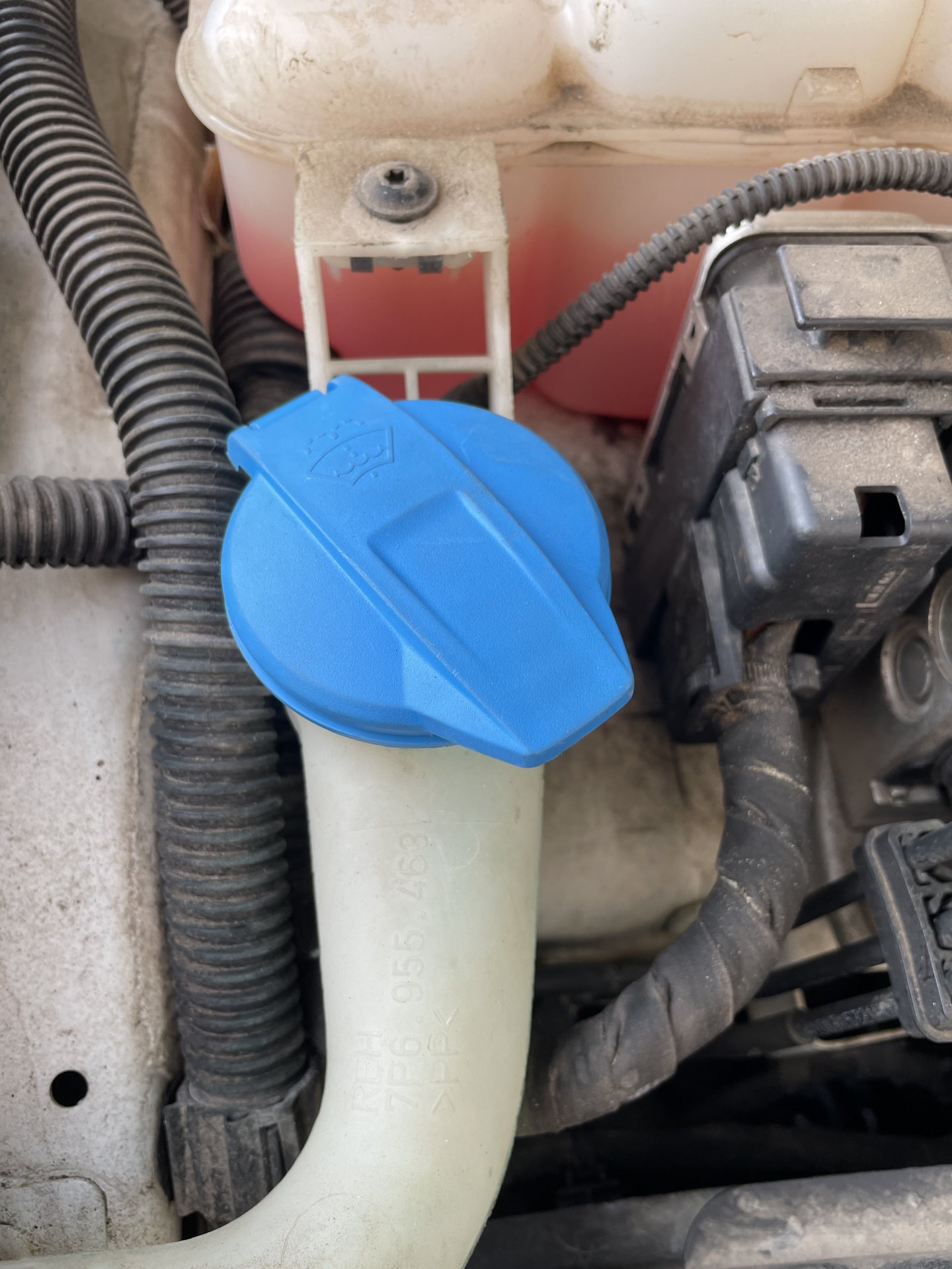

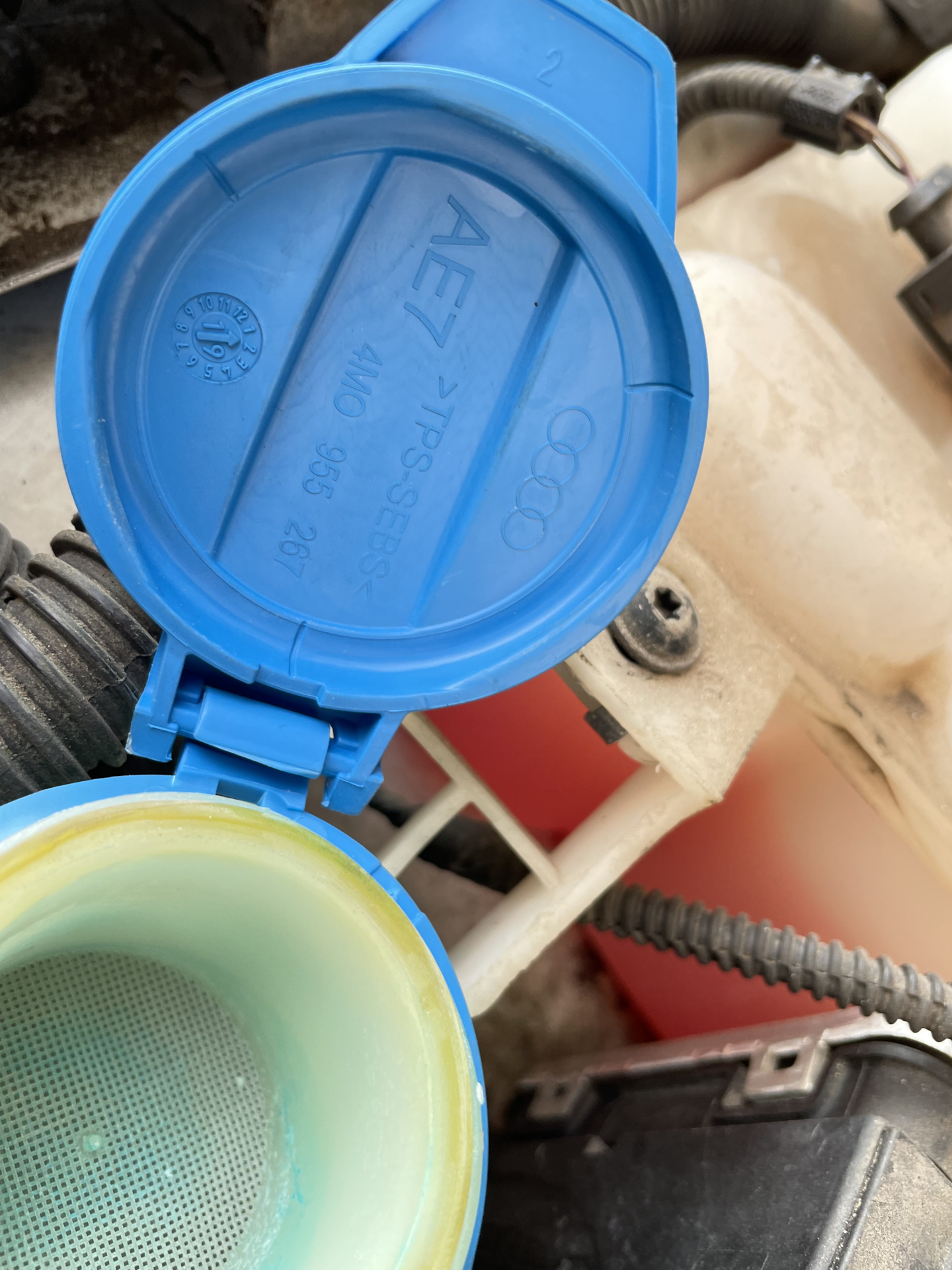

Приехал, проверили показатели работы форсунок (в норме), сняли форсунки на мой взгляд без особых усилий, почистили, и поставили все обратно, заодно махнули воздушный фильтр на Мале, и сделали подарок в виде новой крышки бачка омывайки от Q7, все проверили несколько раз и поехал на стенд развала схождения, подравняли колёса, пока занимались поправили теплозащиту между коробкой и глушителем (надо поменять на новую)
Ребят могу смело рекомендовать, дело своё знают, запчасти могут заказать сами, цены адекватные, оборудование хорошее

Про крышку бачка омывайки от q7 это которая от шкоды ?))))
Вроде от Ауди, основное преимущество в том, что ее не нужно фиксировать и она сама не закрывается, держится
alex106
alex106
Понял ! Шкодовская практичней ))
Возможно, мне не принципиально, наверное лучше заводской😄

Одна шайба осталась в колодце, я так понимаю?) Как вытаскивали?
Внимательный ты однако🧐 да как раз с той форсунки, которая первая дала о себе знать, 4 цилиндр, достали отверткой и ещё упала резинка уплотнительная с болта в механизм под крышку, хорошо нашли быстро и достали, думали куда потерялась😄
Повезло, что не пришлось крышку снимать ещё 😅
Да, не хотелось бы повторить твой опыт😄
