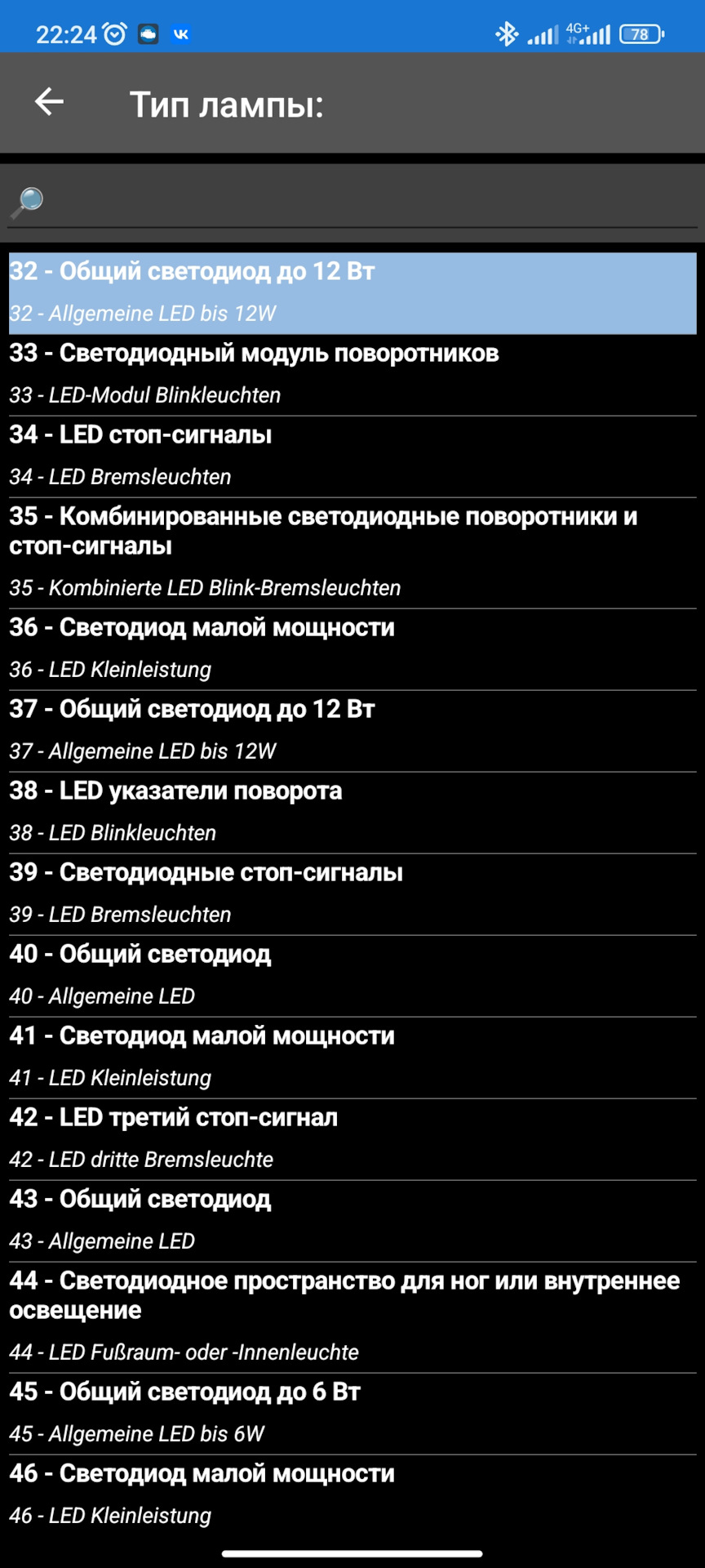

прописал через кар сканер, что стоит общий светодиод 12в

мелкие в зеркала. По центру, купил первыми, не понравились, с ними выглядит, как две лампы в плафоне, нет сплошной заливки. С права уже с диодами по бокам, вот тут все четко, фонарь чётко залит светом, и главное срабатывает быстро, чётко и ярче днем. Ошибки шли конечно. Прописал на зад общий светодиод до 12 вольт, в зеркала светодиод малой мощности

Тоже диоды в птф прописывал, интересно в чем разница между 32 и 37 параметром
Попробуй поменять, потом расскажешь 😊 может мощность разная или алгоритм включения? Вот 40 и 43 одинаково, может левый и правый?
Да нет разницы.
На д2 кто то выбирает 32, кто то 37.
Я сегодня 2 часа тестировал, после кодировки, ошибок нет, а так по сути то можно выбрать вообще 43
Главное работает
