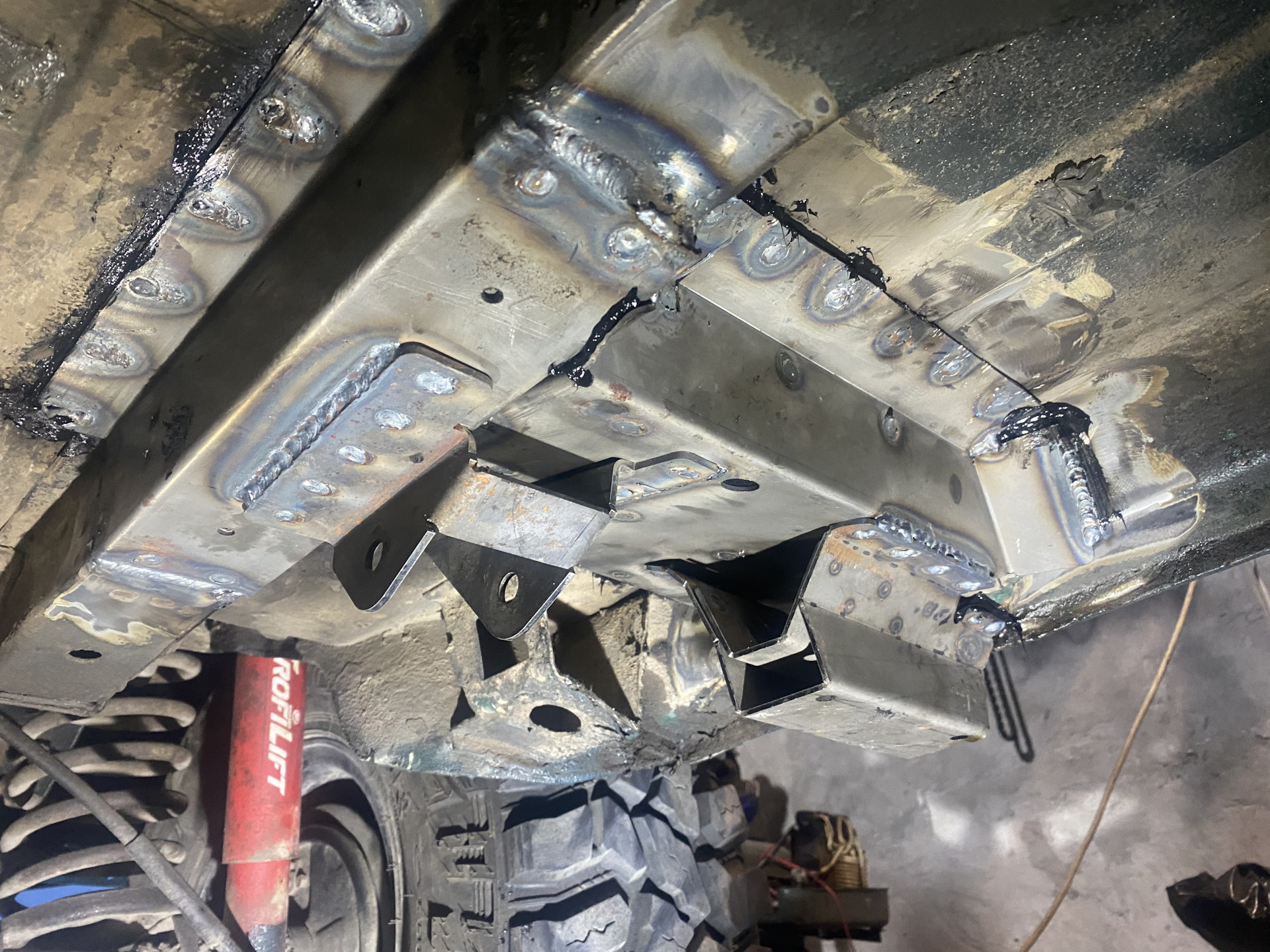

Почти ребус собран .
256000 км и начал кузов уставать
Вот пришло такое решение.
Лонжероны пола поверх штатного
Новые кронштейны для штанг
Плюс ожидаем наклонную площадку.
Но в целом уже кто-то сможет отремонтировать свой нивас если кузов живой .
Для машин от 2010 года .

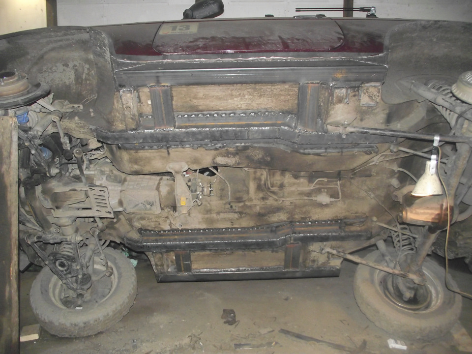

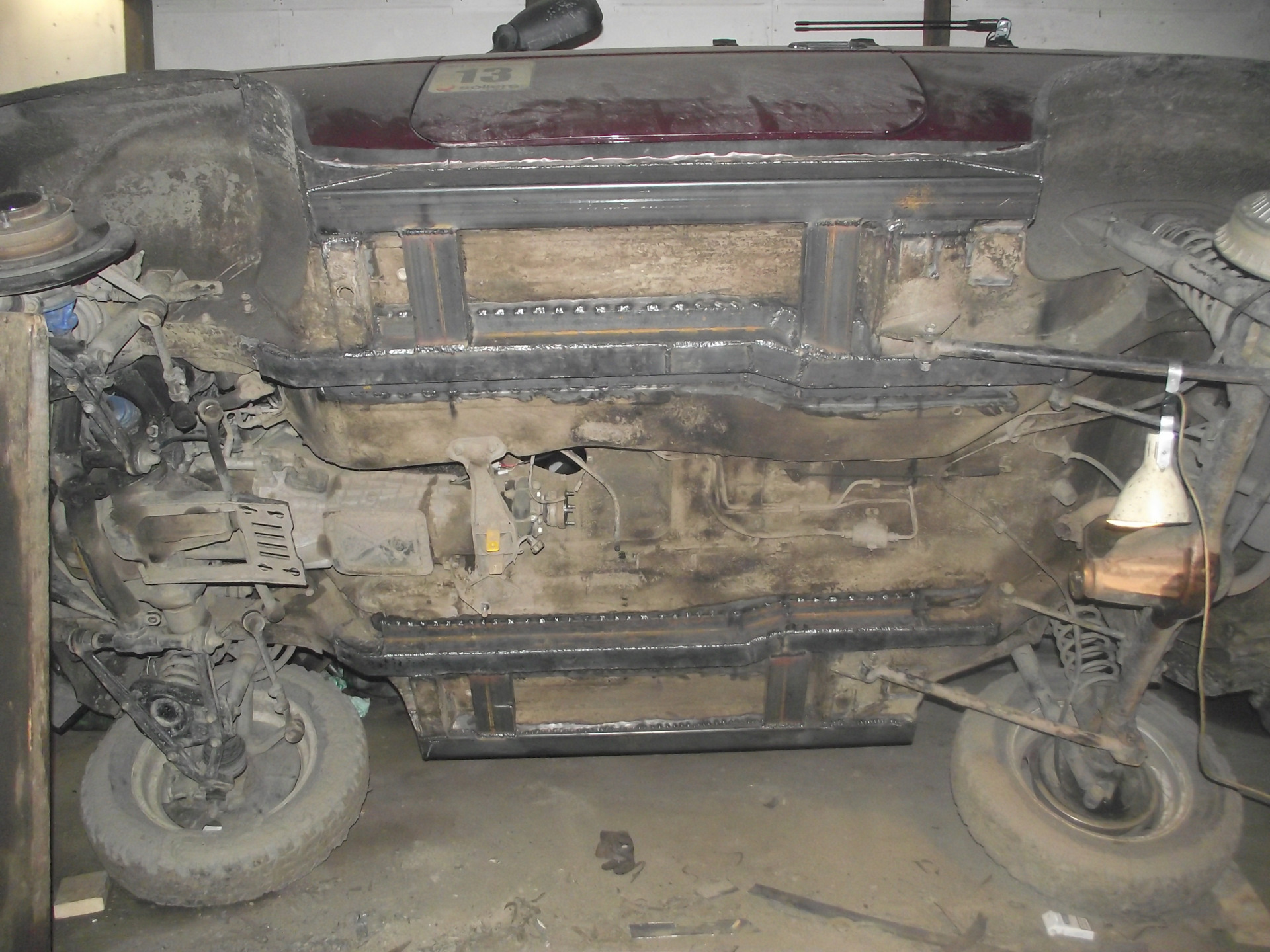

Ну или так обварить. Пороги — труба профильная, лонжи — уголок 50 и полоса 3мм
