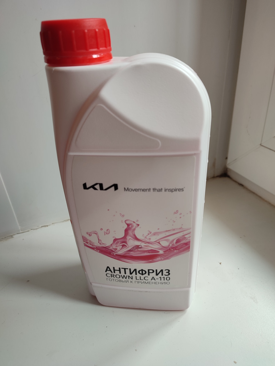

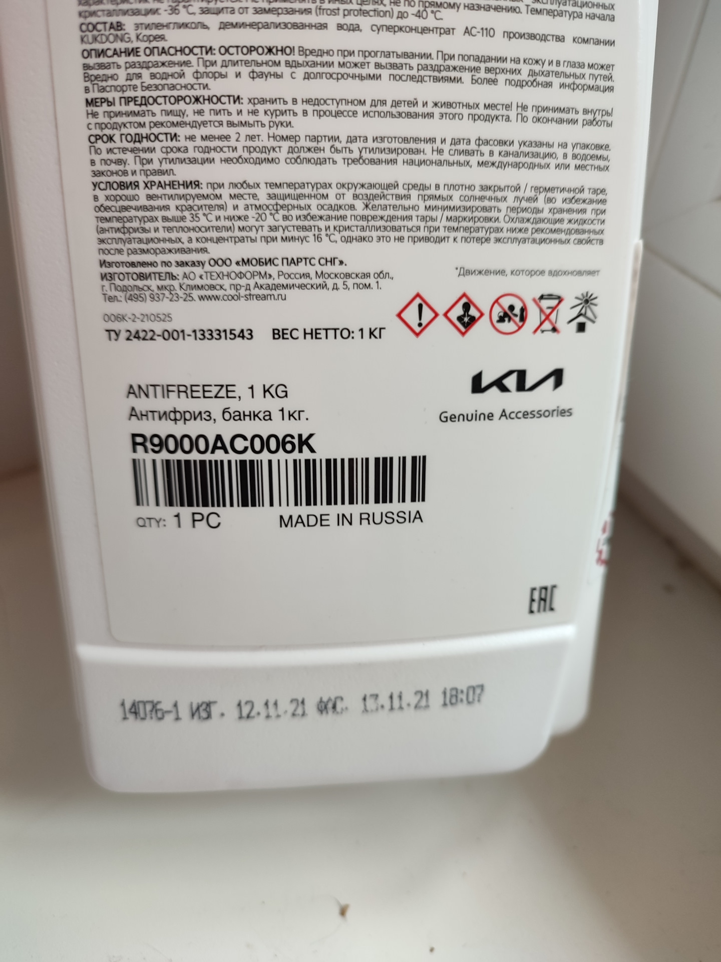

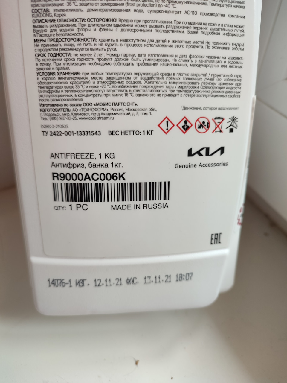

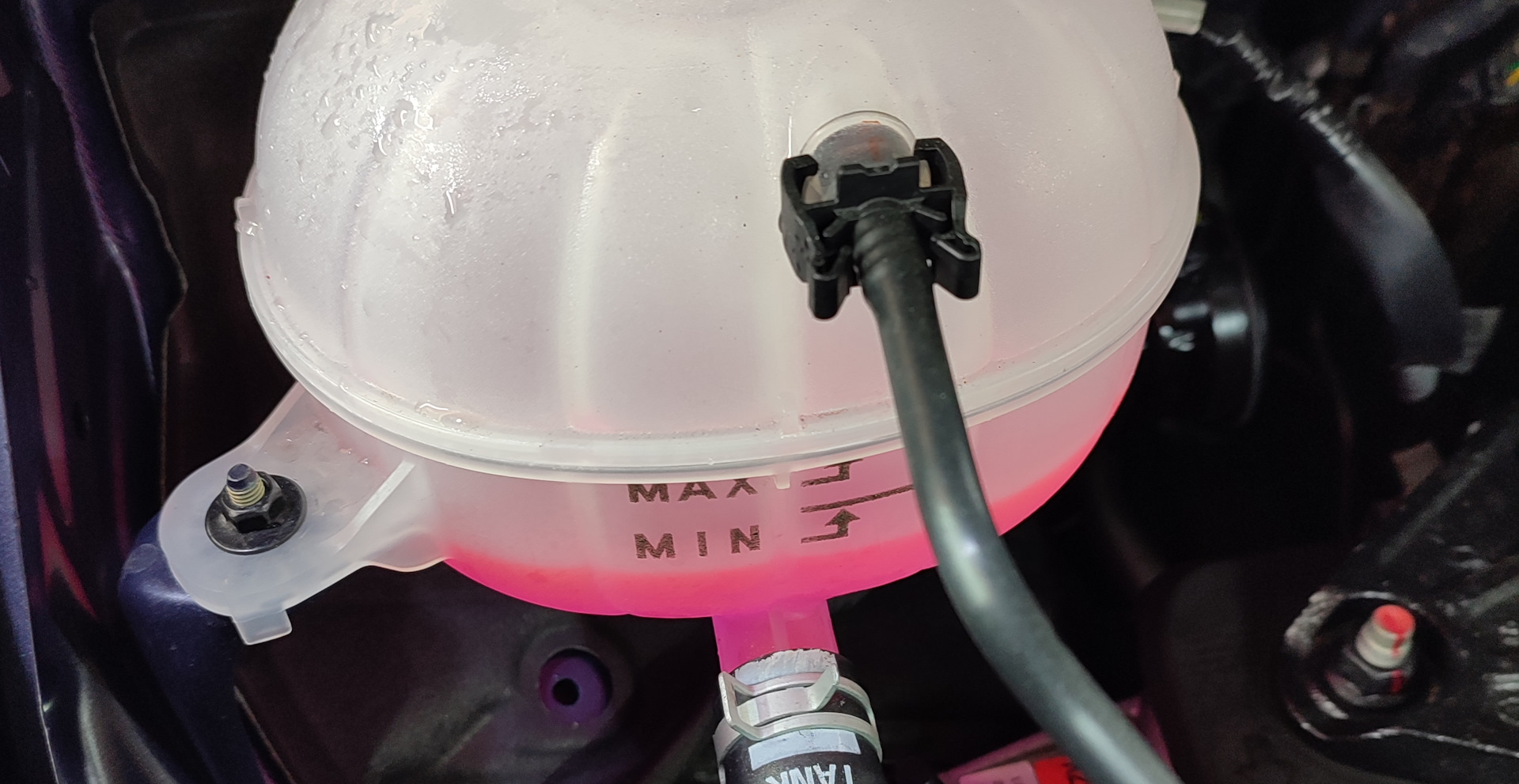

Антифриз
У КИА какая то проблема с воздушными пробками, заливал омывайку — еле влезла в бачок, а после 3 км пробега осела. Похоже что такая же фигня с антифризом, заметил, что он упал ниже минимума. Читал о подобном на драйве. Долил примерно 600 мл. почти до максимальной отметки. Буду наблюдать.

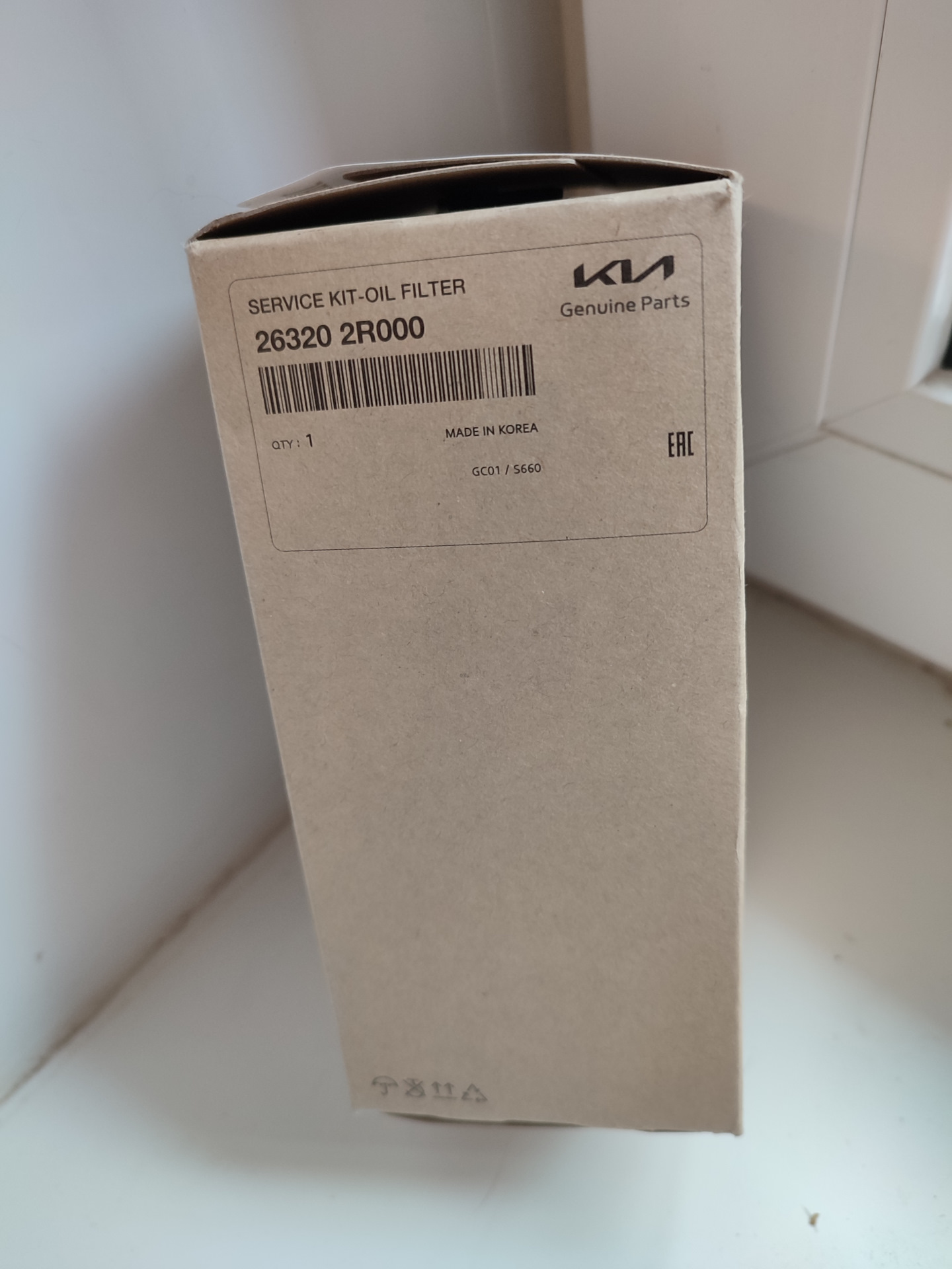

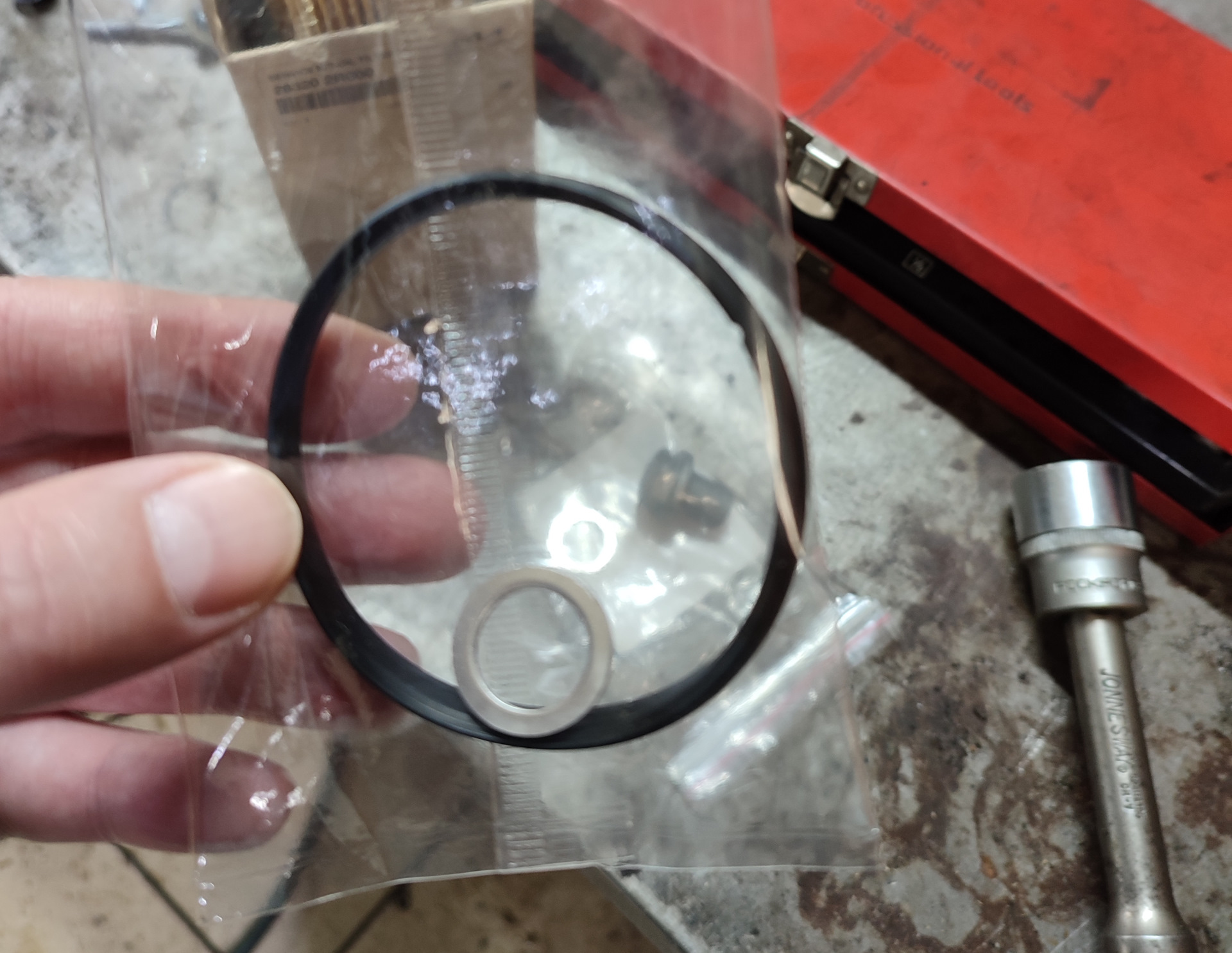

Масляный фильтр

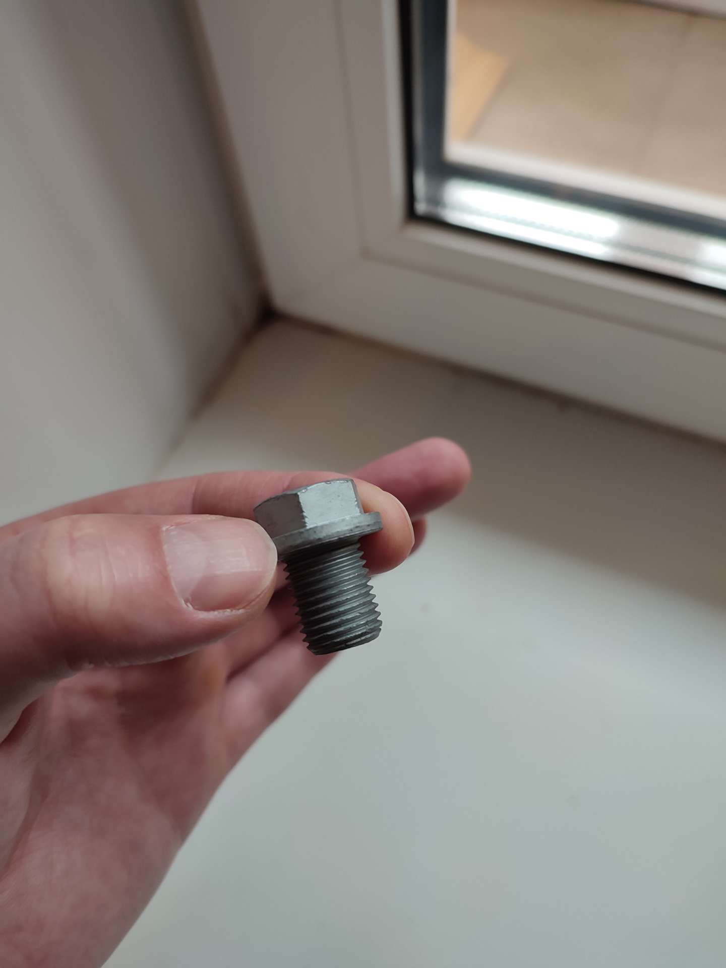

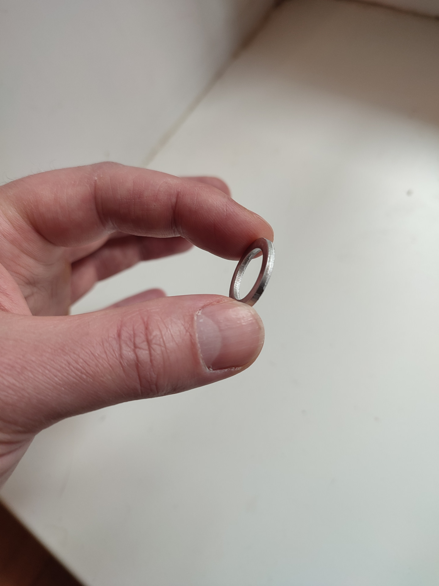

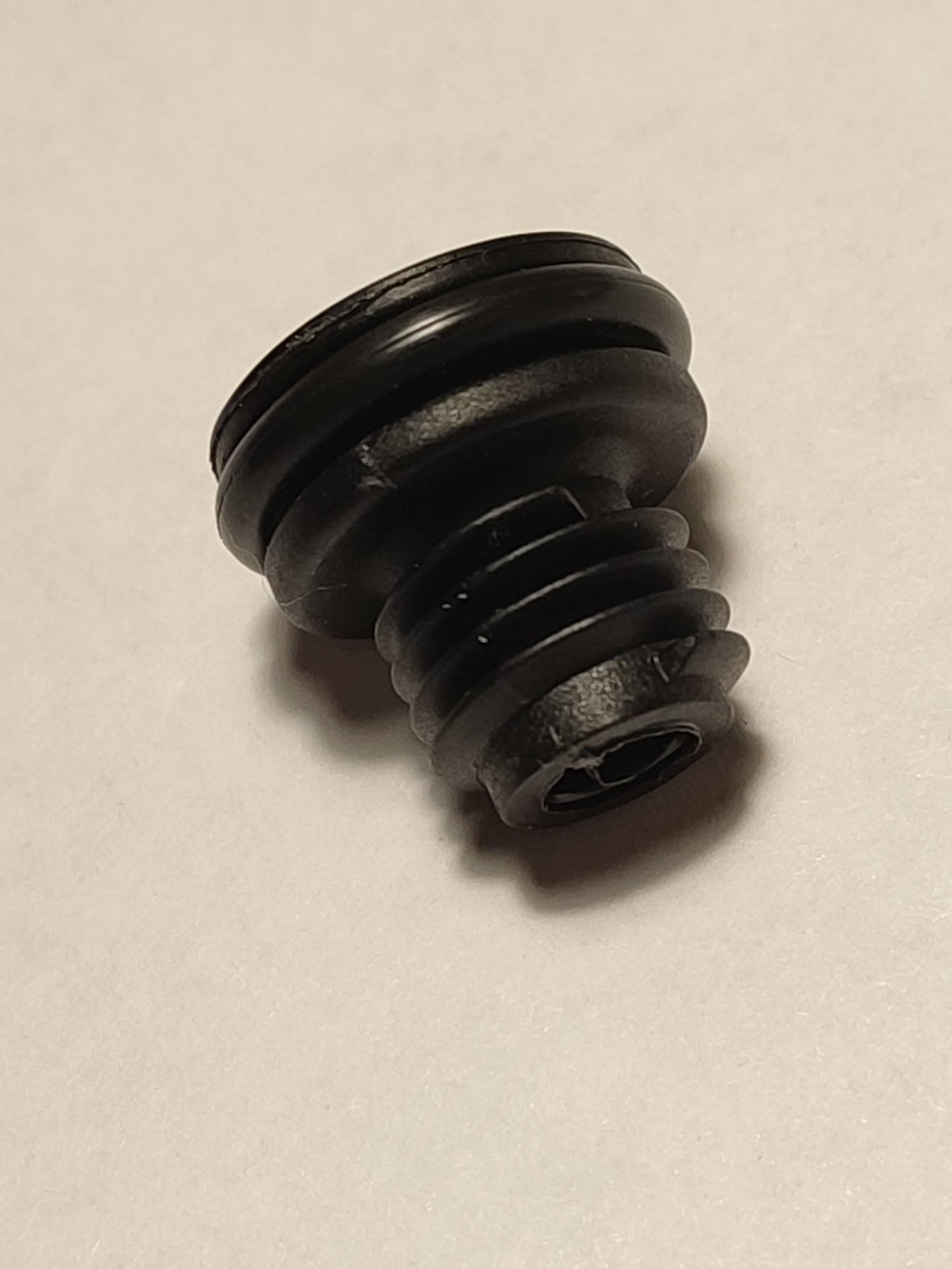

Тут вообще очень интересно. Автодок предложил мне фильтр с артикулом 263202F100, но на драйве я видел что официалы ставят 263202R000. Рисковать не стал, заказал 263202R000 (хотя он дороже на 600 рублей). И вот при установке оказалось что в комплекте есть в том числе прокладка под сливную пробку. Забавно, но в заказ нарядах у других карнивалов, официалы включают прокладку отдельной позицией. В общем у меня осталась запасная прокладка сливной пробки.

Антифриз (розовый) — R9000AC006K
Прокладка сливной пробки(поддона) — 2151323001
Сливная пробка (поддона) — 2151223001
Фильтр масляный (фильтрующий элемент, сливная пробка фильтра, уплотнительная резинка, прокладка сливной пробки поддона) — 263202R000

В комплекте с фильтром колечко для болта слива с фильтра, а не с поддона
Там пластиковый болт с резиновым уплотнителем, в том то и дело.
