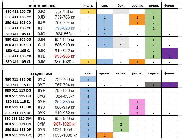

Всем привет. Ребят, может кто умеет расшифровывать цветовые метки пружин?
Есть 2 комплекта передних и один комплект задних пружин, но непонятно что за?..
Переднии пружины: красный белый
Красный красный белый
Заднии пружины:
Зеленый зеленый белый.

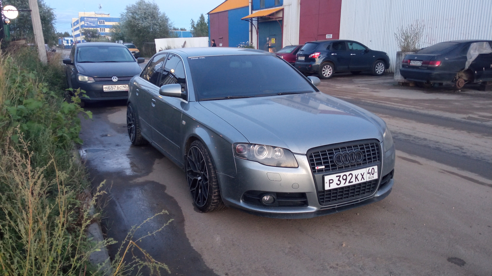

Понимаю, но не понимаю того, что десяток разных меток отвечающих за жесткость, а за высоту? А смысл в том, чтобы она отпустилась под арку ( r19 8.5j et 18 225 35 19 зад ; r19 8.5j et 28 225 35 19 перед) диски с 35 вылетом, но сзади 17 мм проставки а спереди 7 мм.
Под арку можно только экспериментальным путём подобрать. Также, я думаю, приведённая в отчетах таблица жесткости пружин тоже поможет-нужно найти пружины меньшей жесткости чтобы машина села. Но и покупка просто комплекта подвески 1BV не даст гарантии что машина сядет как надо. Может быть подвеска 1BV от машины с 2.0л или от 4.2л-это же разные по массе моторы, соответственно разные по жесткости передние пружины.

Ну не, я хочу низко. Сейчас на винтах примерно -45 от стока, но винты китай и пружины слишком мягкие. Причем на трассе все огонь, а вот на лежаках клюет. Только по этой причине и меняю. На фото винты полностью подняты ( к зиме поднял ) . Летом ниже.

Вроде метки не одинаковые. Разница в жёсткости будет, но они становятся болт он. Я себе Б6 от б7 поставил когда-то на два значения жестче, получилось от арки до шины около 5см. Можно было брать жестче на одно значение.
В оригинальном каталоге Ауди посмотри метки для передних пружин.
Есть таблицы меток, которые обозначают жёсткость пружины. Находим таблицы от Б6, сверяем метки, получаем результат.
