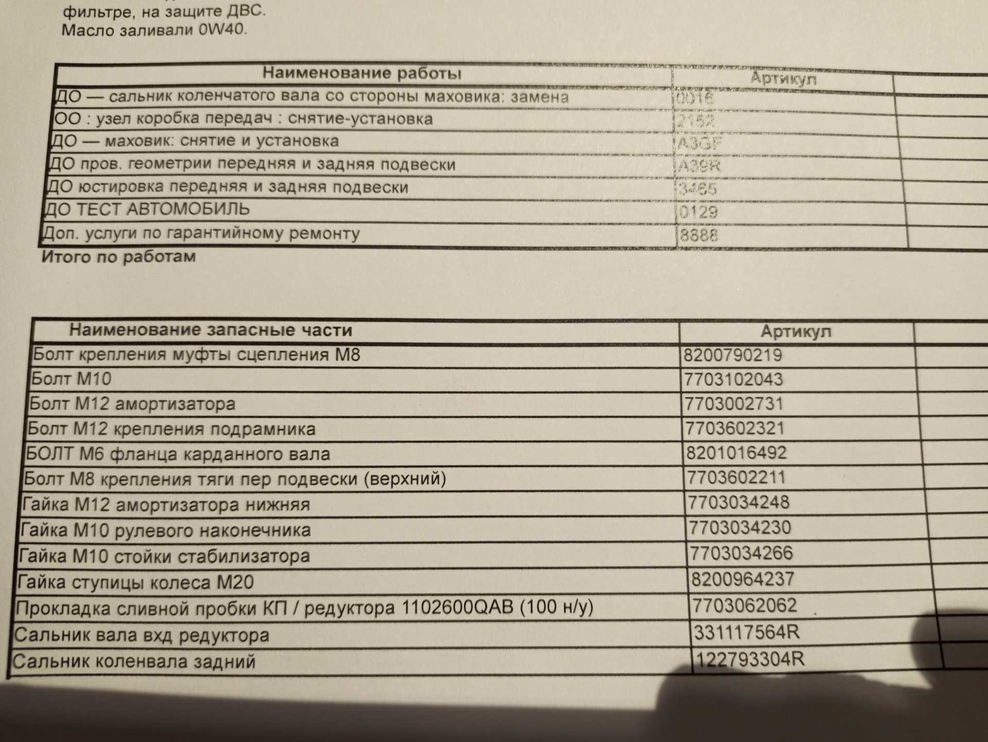

Сразу после осмотра автомобиля отзвонился мастер, сказал что обнаружили подтек масла между двигателем и коробкой, для дальнейшего выяснения нужно снимать КПП и требуется мое согласие ( вдруг например я хочу отправить автомобиль в другой город и ремонтировать его там🤷🏻♂️)
Согласие получили, на вопрос о сроках ремонта заявлено примерно следующее, сам ремонт сделать не проблема, но запчасти отправляют из Москвы и, судя по тому насколько быстро они приходят, Почтой России, поэтому две три недели этот процесс займет, точно не раньше. Соответственно, ждать в Петрозаводске нет никакого смысла, едем домой ждать заветного звонка о готовности автомобиля.

Автомобиль я свой получил, даже прежде чем подписать бумаги с мастером сходили и проверили уровень масла и завели автомобиль. А дальше лучше,
во-первых, после гарантийного ремонта, никаких бумаг (документов) вам на руки не отдают, подписываете бумаги дилера на оплату заводу изготовителю ( который берет на себя эти расходы) и вы свободны.
По совету мастера там же в салоне написал заявление руководителю салона с просьбой предоставить мне информацию о проведенном ремонте, насколько быстрой будет ( и будет ли) обратная связь покажет время.
Немного расстроил тот факт, что состояние двигателя для меня осталось загадкой. По окончании ремонта в двигатель было залито 3 литра масла, т.е. больше половины объема у меня убежало. Насколько это "неполезно" для состояния двигателя и как скажется на дальнейшее эксплуатации на данный момент загадка. Залезать в двигатель эндоскопом для того чтобы проверить хон ( ведь у нас вроде Хон а не зеркало🤔) ОД не хочет и не умеет, нет технической базы и инструкция завода изготовителя не предусматривает. Со слов представителя ОД, они по окончании ремонта проводят полную диагностику двигателя, что конкретно в нее входит и каковы результаты для меня ещё одна загадка)) может завели, услышали врум врум и довольные собой заглушили🤭 мастер при выдаче автомобиля сказал, что в двигателю вопросов нет, все показатели в норме, в динамике потери нет ( это цитата).

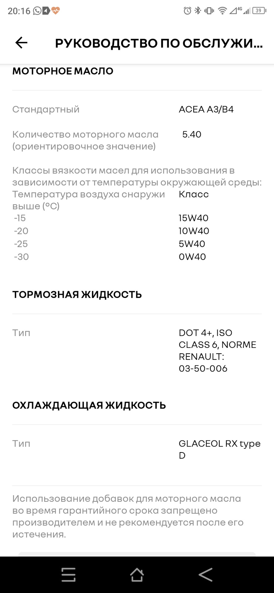

Масло 0-40 судя по всему не работает и нужно переходить на 0-30.Но полагаю, что ситуация с сальником может повториться, так как заменили они на такой же сальник да и конструкция двигателя скорее всего не предусматривает морозы ниже 20 С. Поэтому возникает вопрос, как Рено испытывало эти двигатели, если у них такие проблемы.

По поводу документов, вы отлично подметили, это стратегия такая для борьбы с потребителями. Сделанные вами фото в суде увы не доказательство. Аргумент только один — не забирать машину из сервиса вообще без документов. Я со своим сопливым TCe не получил ни одной бумаги на руки.
Я хочу попробовать отправить письмо заказное дилеру с просьбой предоставить документы, не то чтобы они прям были необходимы мне, но больше из вредности, потому что уж очень мне этот салон не понравился

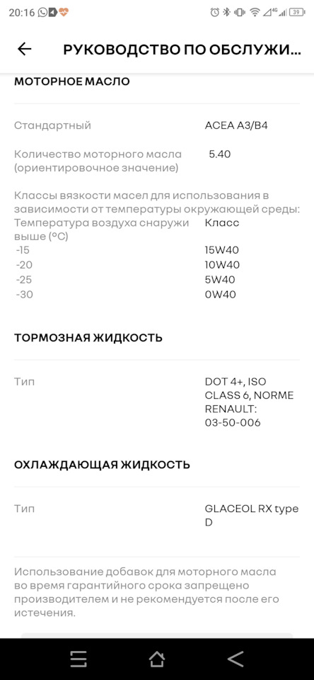

Вроде везде встречал информацию, что в 1.33 турбо залито 5w40 c допуском RN0710 или RN0700. А тут вдруг 0w40 и допуск один из последних RN17 RSA.
Вот рекомендация от Рено
Ну я тут вижу АСЕА допуск, а RN (реношный) допуск написать они явно постеснялись.
RN17 RSA — хорошая современная спецификация у реношки. Она под евро 6 идет. Вам с головой подойдет (Спецификация RN17 RSA — специально разработана для тяжелых климатических условий эксплуатации, а также подходит для высокопроизводительных двигателей RENAULT Sport и Alpine.)

По моему запросу дилер прислал документы о ремонте
