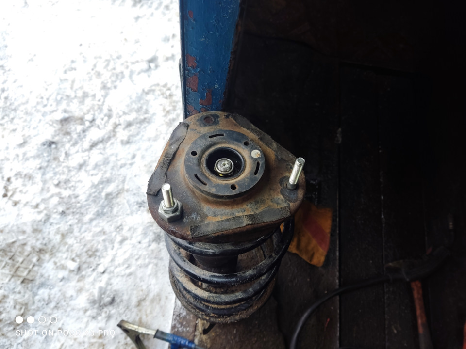

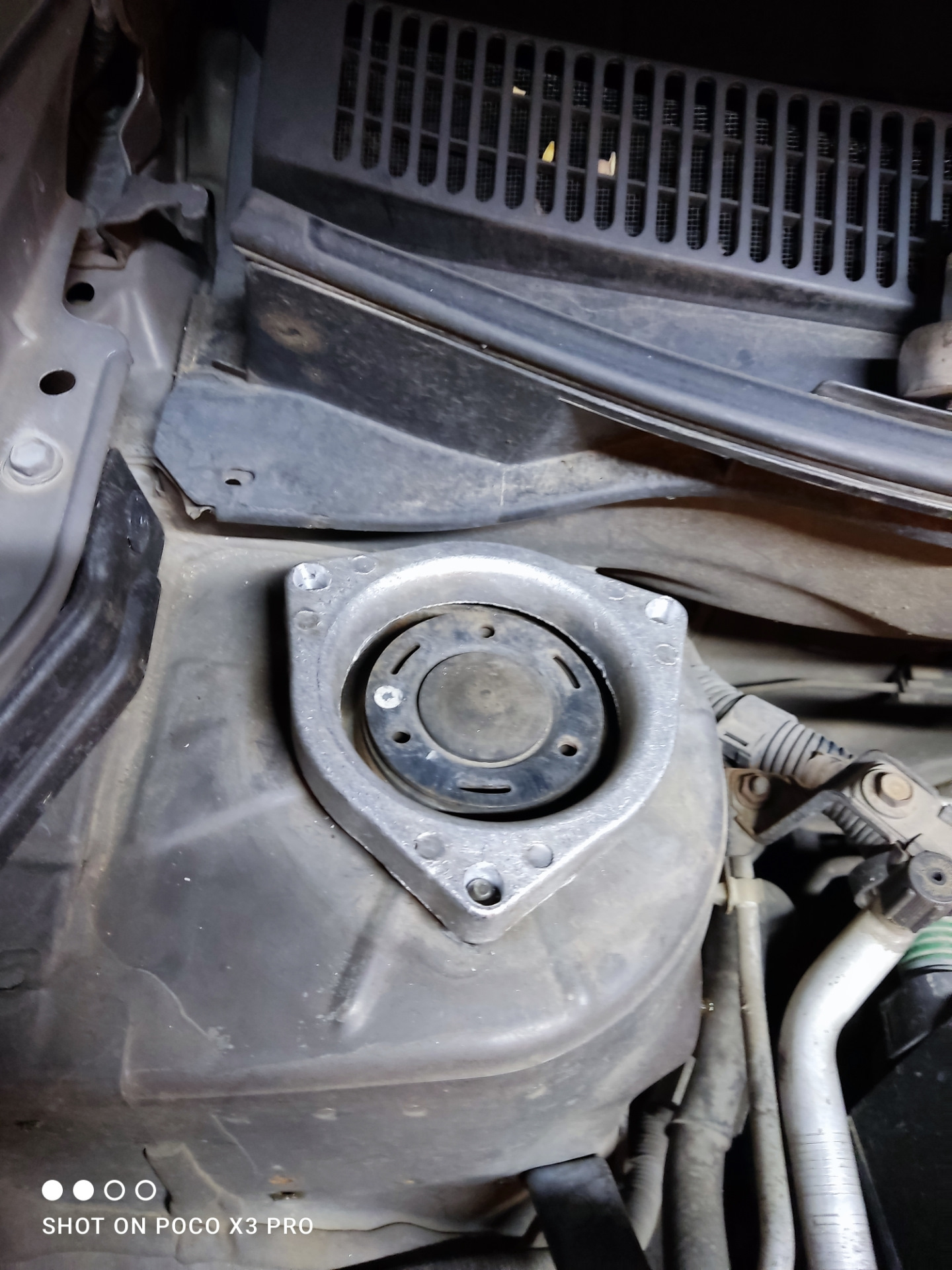

Приветствую читателей! Ввиду того, что вайб по некоторым каталогам "жып", а наш местами цепляется днищем, решил его приподнять. Особенно это заметно, когда пересаживается с задранного гэлакси на более низкий пончик. Для передней подвески прикупил проставки от Тазa за 15 byn на авторынке, а задние от "Григория" за 35+4 byn доставка на сайте avtoprostavka.by Передние пришлось, разумеется, подгонять "напильником"
и использовать сварку, т.к. комплектные шпильки меньшего диаметра и не подходят на оригинальные опорники

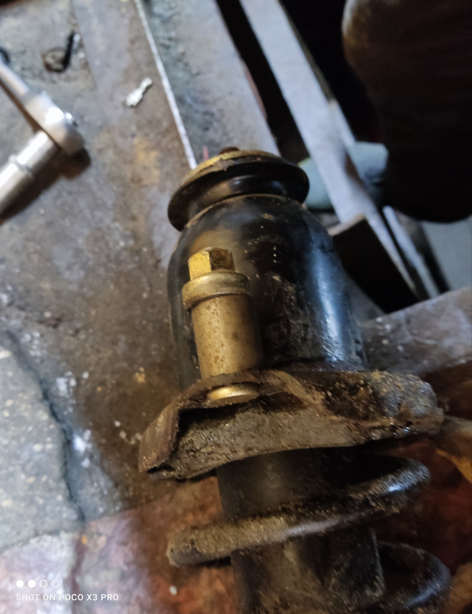

А вот задние стали как надо быть. Чтобы открутить задние стойки — пришлось снять обе карты в багажнике, заодно прошёлся пушсалом по внутренним полостям
Шпильки затягивал родной гайкой
Мне кажется не особо кузов приподнялся 🤔. Следующий этап лифта — поставить более высокие шины

Шпильки удлинненные продаются. Кто тут лифтовал вайба писали об этом.
Так шпильки удлинённые я поставил. Зачем мне их покупать? Они были в обоих комплектах
