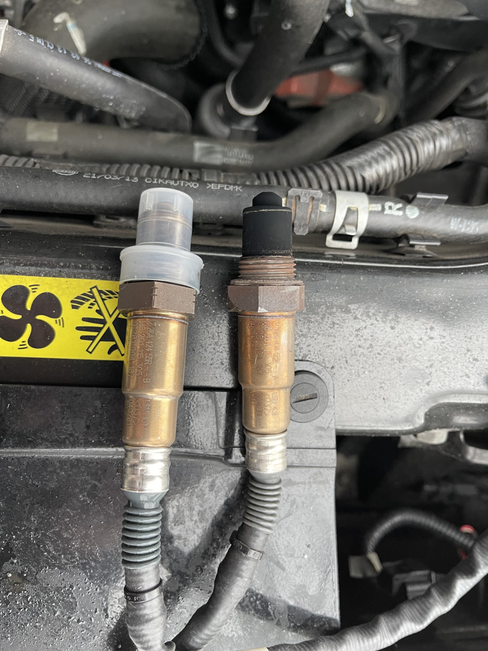

Приступил к замене, начитался, что сидит очень плотно, однако открутилась легко ключем на 22. После того как сорвал, начал извлекать жгут из креплений, а именно металическая скоба
Хомут нужно переставить на новую лямду.
И фишка, которая держится на клипсе, ёё нужно снять и переставить на новую фишку.

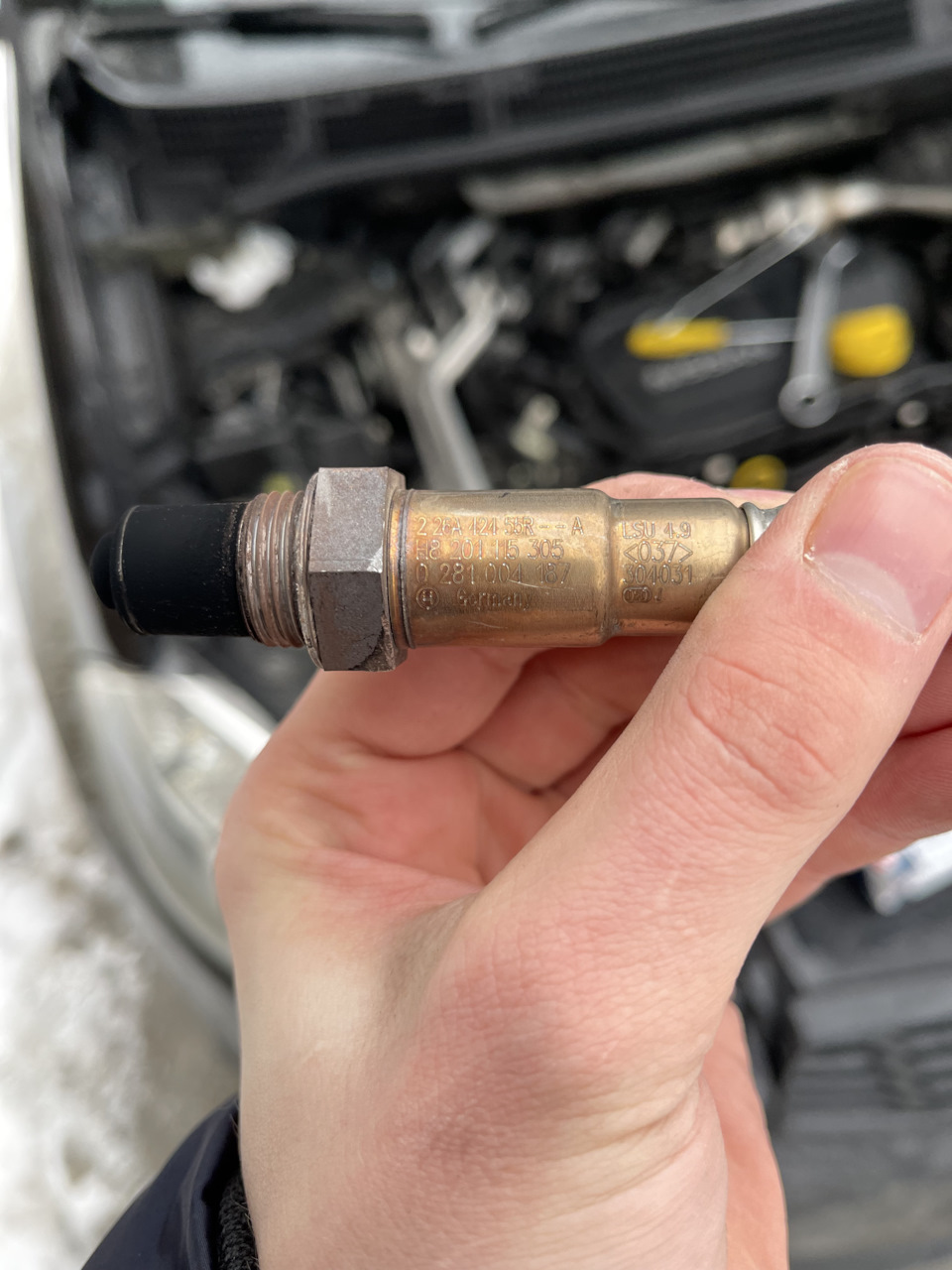

Извлёк старую лямду, по виду в саже, но ничего критичного.
Новая лямда идёт со смазкой на резьбе и новой шайбой.
. Затянул от руки не намертво.
