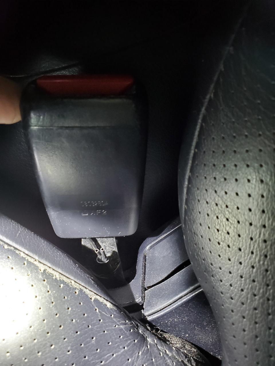

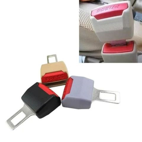

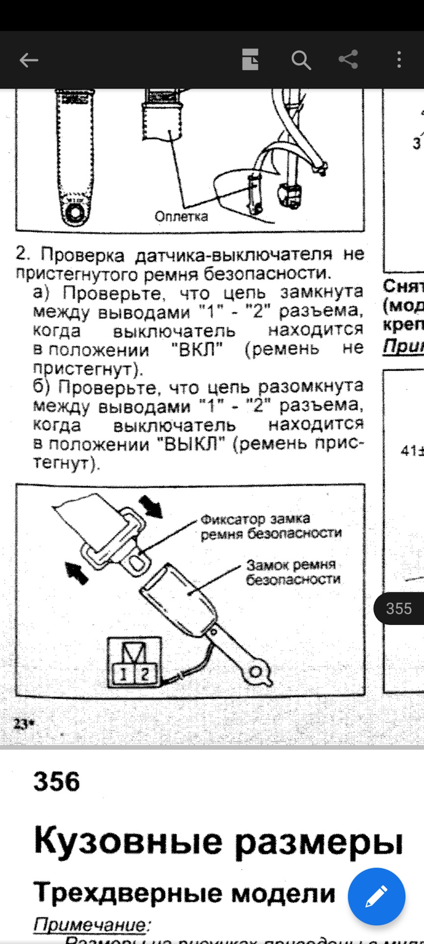

Но однако, меня дико бесит, что машина мне напоминает, что нужно пристегнуться. Я и так помню. В нормальных условиях эксплуатации — в принципе ничего не мешает, я не слышу напоминаний. Но как только я выезжаю на офроуд, и начинается беготня с размоткой лебедки или просто посмотреть что там, когда начинаешь буксовать итд итп — эта пищалка начинает дико бесить. Затычка с фото имхо отвратное решение, будет мешаться пристегнуться когда правда надо. Поэтому просто отключаем данный функционал у машины. В ремнях стоит нормально замкнутый датчик. Т.е. когда ремень застегнут — цепь разомкнута. Отсюда следует — если тупо перерезать и заизолировать(опционально в принципе) провод у защелки водительского ремня — более машина про ремень напоминать не будет.
Сказано, сделано.
Все, теперь буду буксовать в тишине.

Скрин глянь. Замкнуто — без ремня. Значит отсоеденив, цепь разомкнута ) типа пристегнут
Зачем так грубо. Под сиденьем есть отдельная фишка на ремень. Отключил сразу после покупки авто, мешает наслаждатся видами.

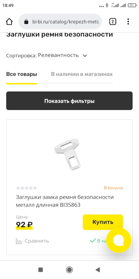

Зачем столько букв?! 92 рубля. Вот в ближайшем магазине.
я пристегиваюсь когда езжу на дорогах общего пользования, еще один лишний предмет в машине возить на случай внедорожья — ну такое… да и тут вообще бесплатно — перекусить провода, даже паять не надо.

Верно. Можно также использовать удлинитель вилки замка безопасности.
а оно выдержит настоящее ДТП? там на ремень нагрузка больше тонны может быть…
Вот этого не знаю, поэтому и езжу пристегнутый, да и дети сзади сами уже на автомате пристегиваются.
А вот людям с заглушкой в замке ремня безопасности — желаю крепкого здоровья и удачи.
moodrich
Не выдерживает 100 %.
Вот эта штука вызывает большие сомнения в надёжности
При аварии их рвёт к xyям.
