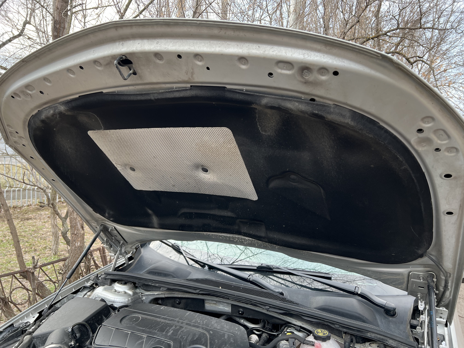

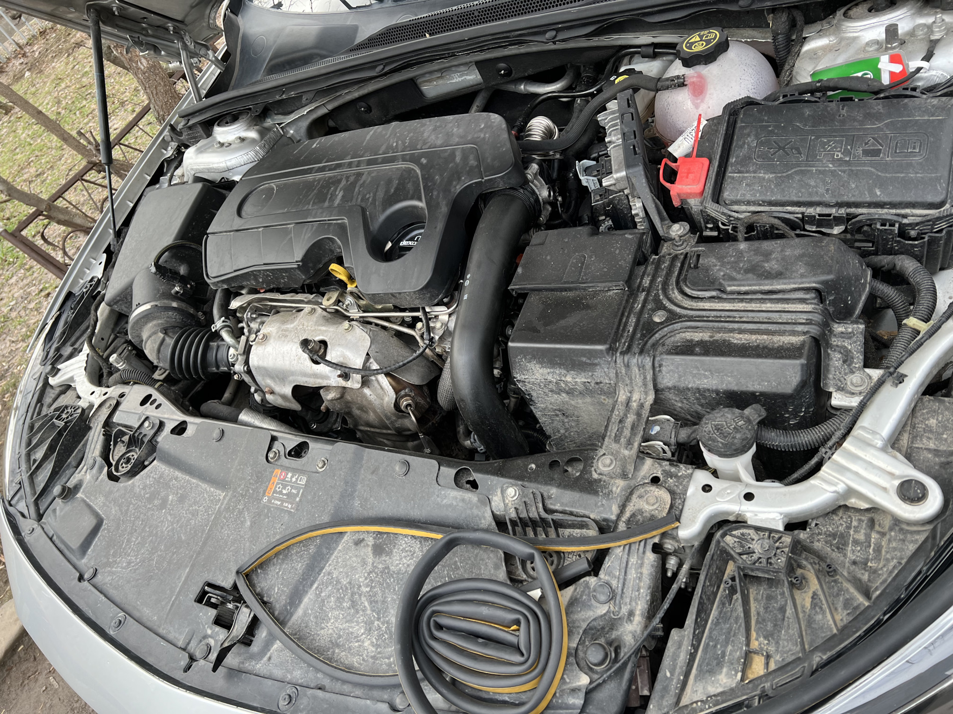

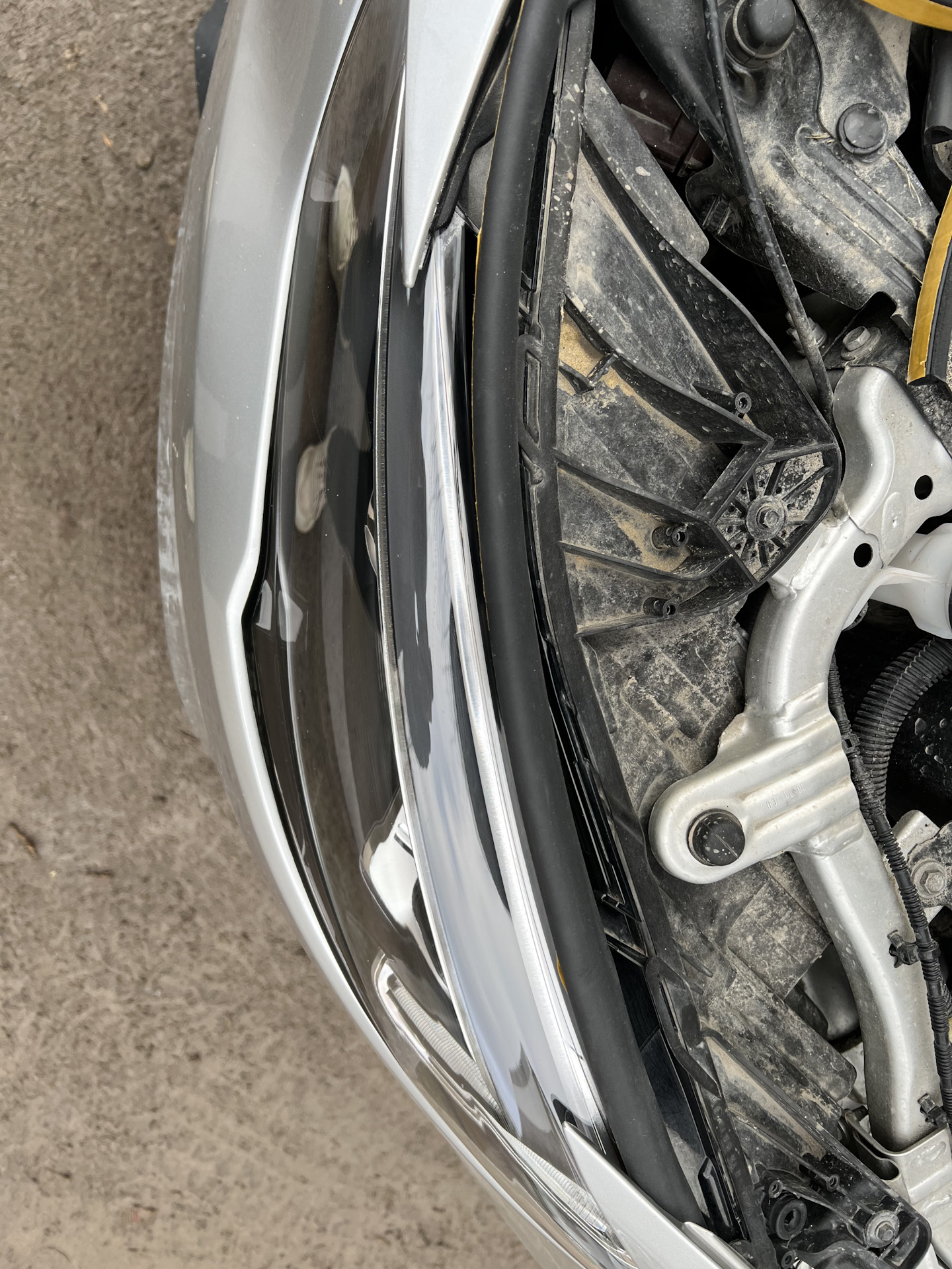

Камрады, отсутствие уплотнителей на машине такого класса, как минимум странно, а как максиму всё подкапотное пространство в гомн…
Летят ути(грязь😀) в основном через зазор между фарами и капотом.

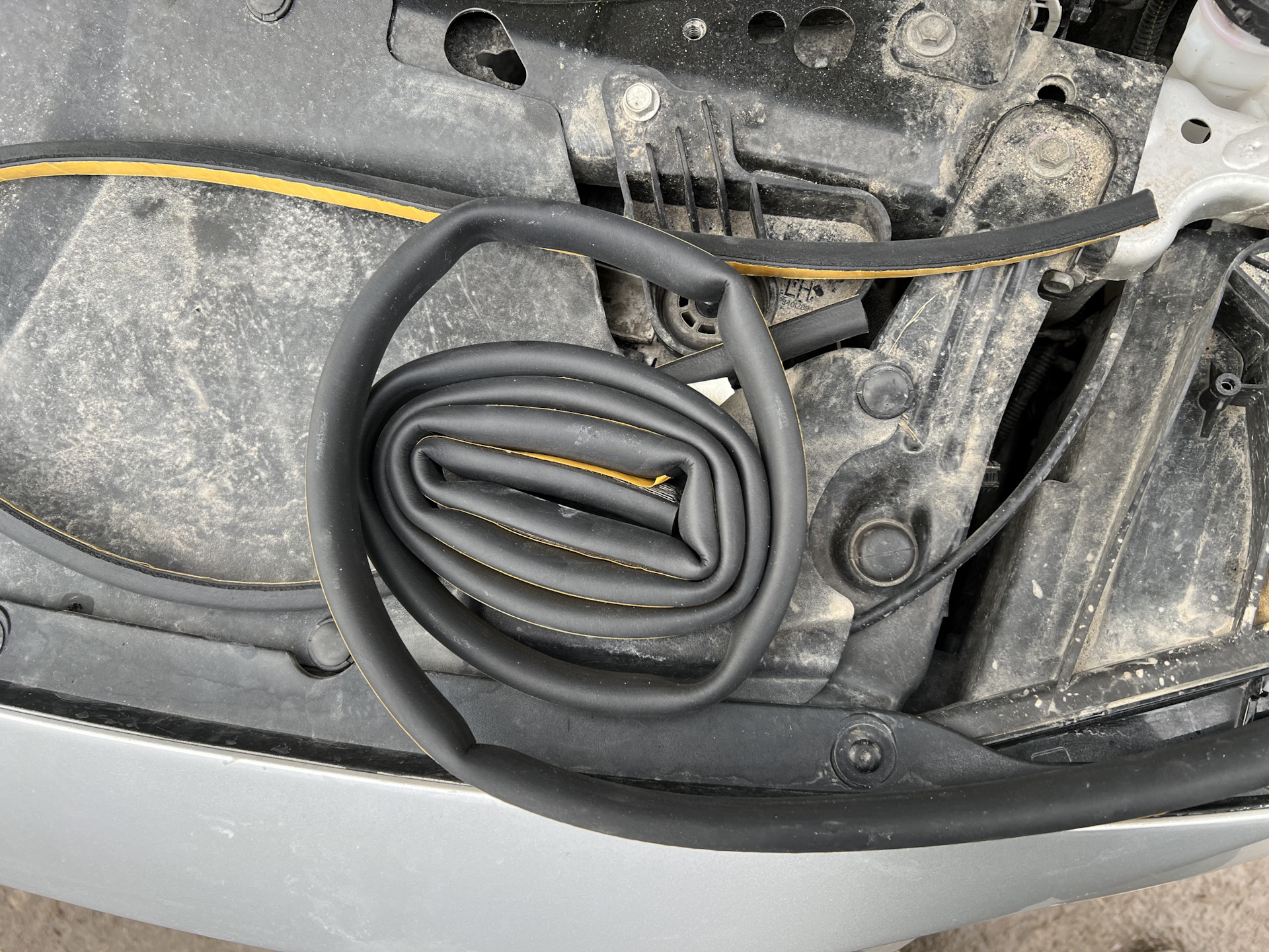

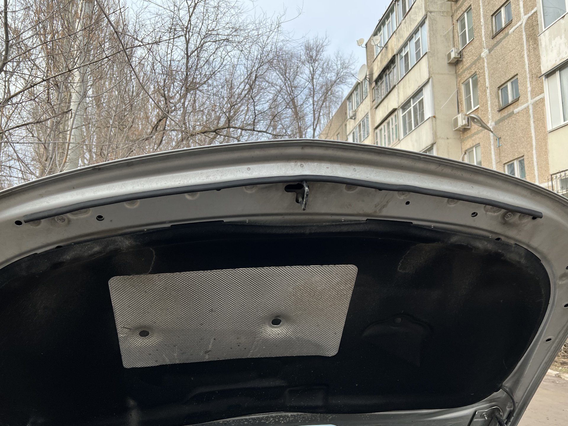

Решение проблемы, куплен промышленный каучуковый уплотнитель с самоклеящемся слоем.
Обезжирил, прогрел феном и приклеил.
Посмотрит ккк себя покажет, такое колхозное решение, но лучше чем вообще без него!
