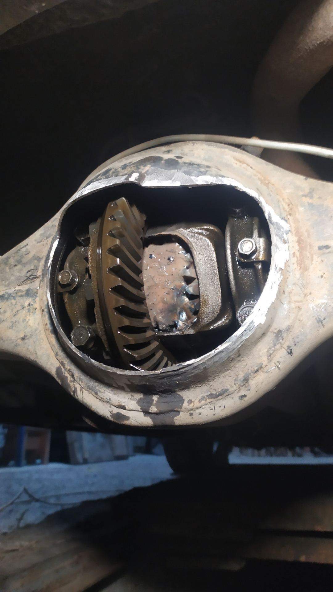

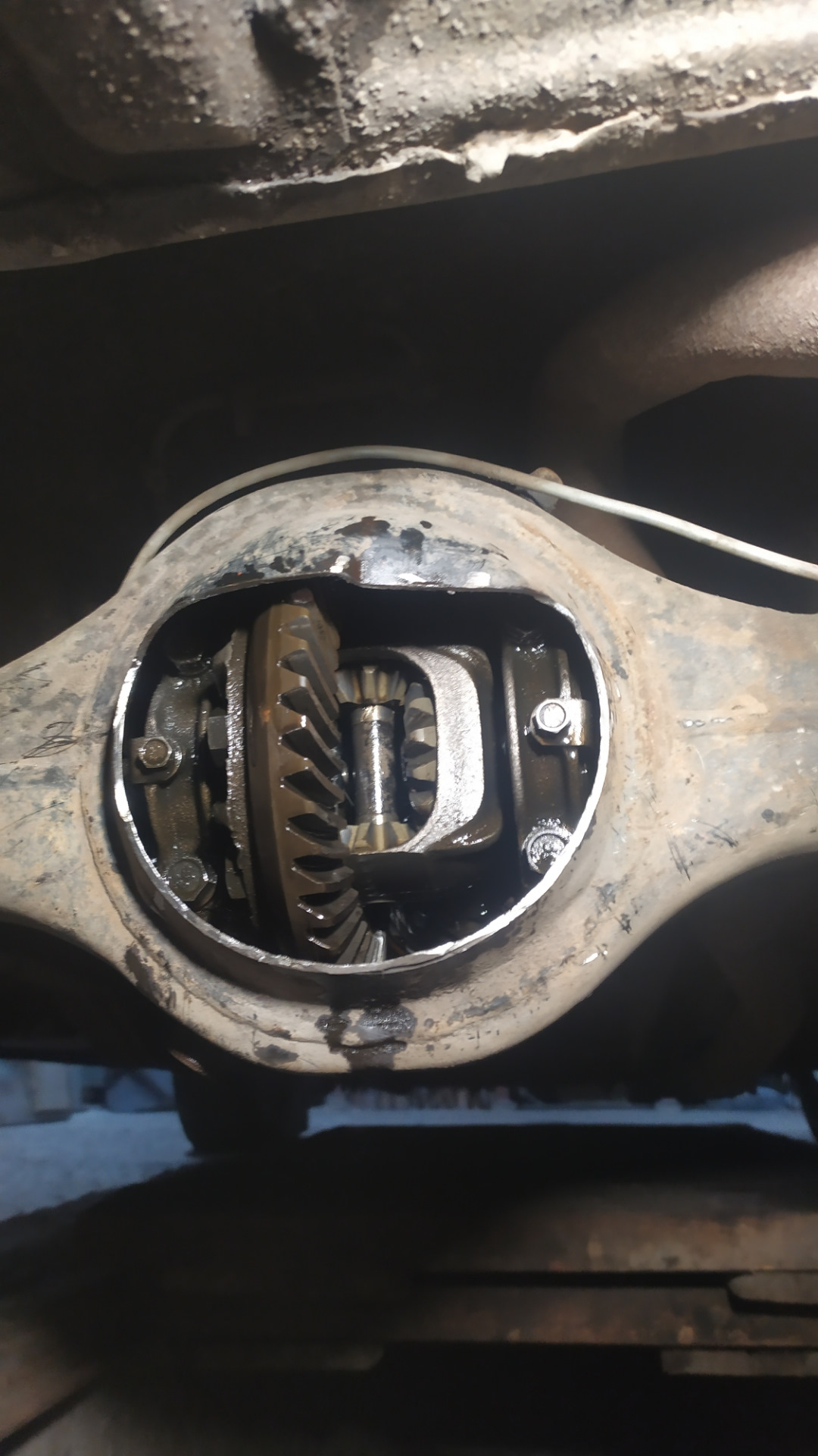

Всё таки заварил редуктор на жи01. Сразу отвечаю на некоторые неизбежные комментарии:

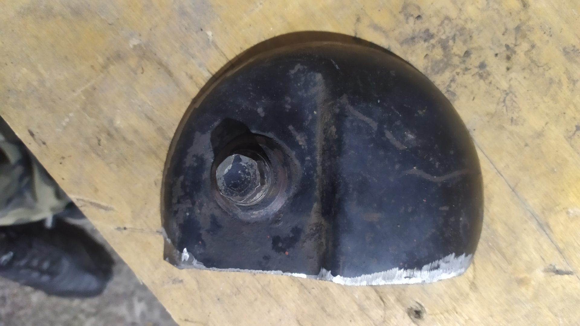

— да, я знаю что распилить чулок это варварский метот;

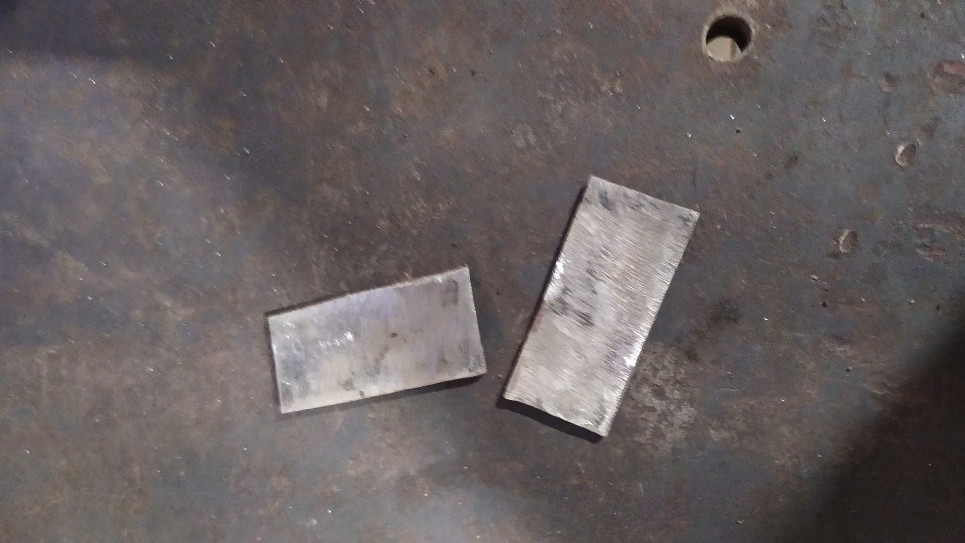

— в начале проварил сателлиты между собой, а затем уже поставил металлические пластины и тоже соответственно обварил;
— варилось всё "полуавтоматов";
— пластины вырезаны из листового металла толщиной 2мм ( уже не однократно варил именно такой толщиной и ни каких проблем нет, быстрее "умирал сам редуктор нежели заварка)
Друзья, надеюсь мне не нужно объяснять в 2022г для чего необходима так называемая "заварка". Машина хоть и для повседневной езды, но так же люблю использовать её как машину выходного дня. Это не первая моя машина и опыт езды на заварке уже более 4лет. А заварил редуктор т.к. недавно был поменян полностью задний мост. Ну вот я провёл свой выходной день) Всем ровных дорог, дорогие читатели!)

Крайне необычный вариант добраться до сателлитов 👍
Да согласен, знаю что варварский метод. Но в разы ускоряет этот процесс.
