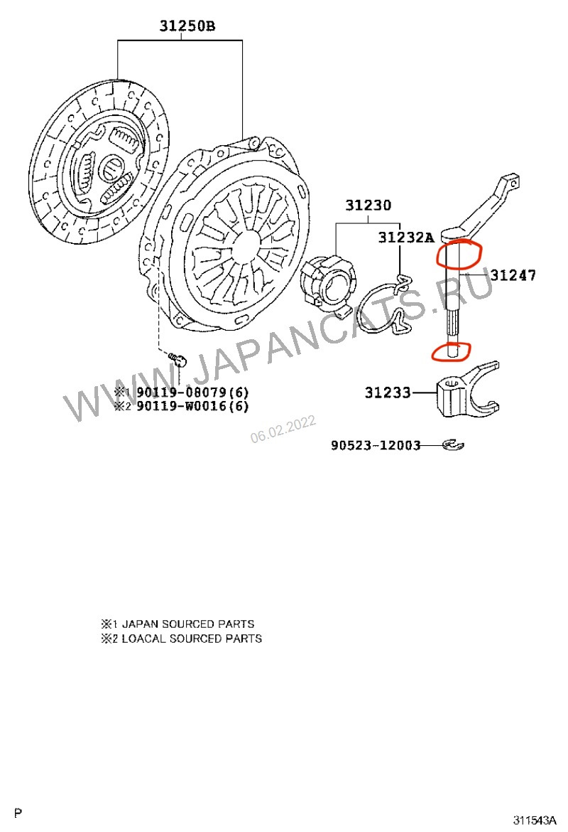

НАДО СМАЗЫВАТЬ: те места где я отметил красным на вилке, два окончания самой вилки которые двигают выжимной, шлицы первичного вала которые заходят в ведомый диск.
НЕ НЕДО СМАЗЫВАТЬ НИ В КОЕМ СЛУЧАЕ: направляющую выжимного подшипника, внутреннюю обойму выжимного подшипника.
Саму напрвляющую надо осмотреть на наличие неровностей и задиров, можно легонько полирнуть финишной пастой.
