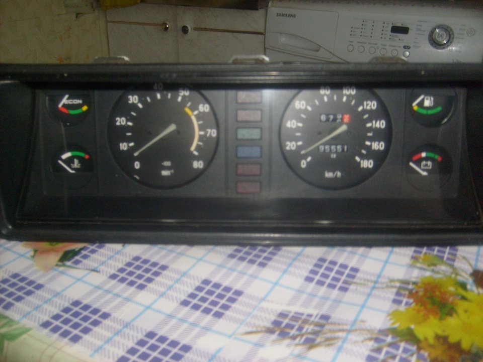

1 Аккуратненько вытащили приборку из машины и принесли её домой ( в гараж ) кому как удобно.

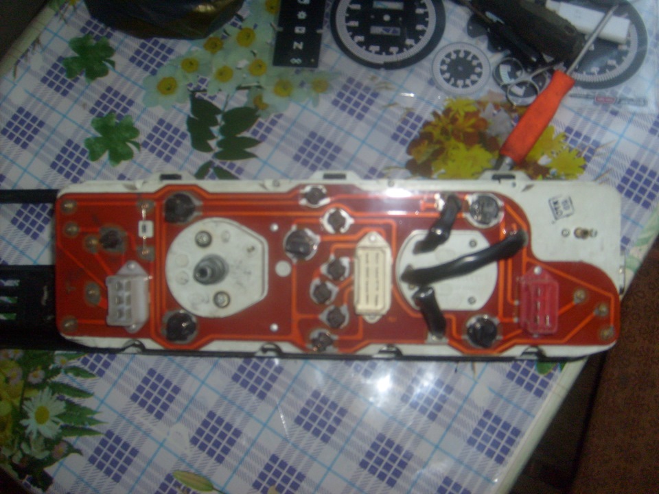

2.Переворачиваем и откручиваем 6 болтов крепления панели к защите.
3.Выморачиваем приборы из защиты)

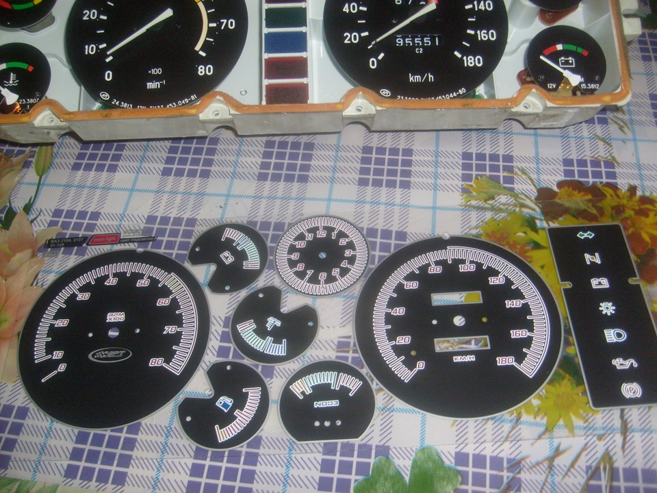

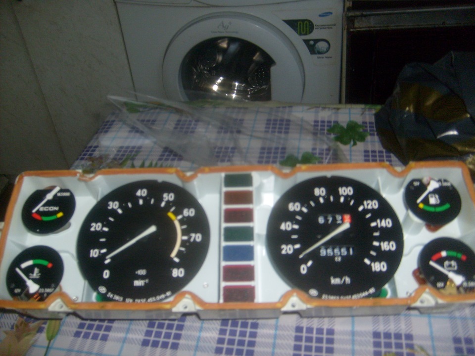

4.Вырезаем шкалы с помощью ножниц, вынимаем стрелки при помощь пинцета и плоскогубцев (очень аккуратно)

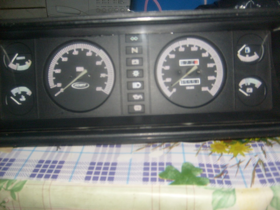

5. Снимаем роддные шкалы, ставим рейсталинговые, устанавливаем стрелки на место как они и стояли, собираем, и оцениваем что получилось)
6. Устанавливаем на машину, подключаем проверяем работу всех приборов.

Стрелки не везде обязательно снимать. На спидометре и тахометре они мощные, можно и не аккуратничать. На экономайзере аккуратненько, а на остальном можно и не снимать, шкалы так подлазиют. Я это понял к сожалению когда сломал стрелку вольметра
Так я про них и говорил
Молчу молчу
эт уже типо говые накладки или сам вырезал и клеил?
накладки готовые но вырезаешь из сам, и не клеишь а старые шкаля долой, а новые вырезанные на их место)
