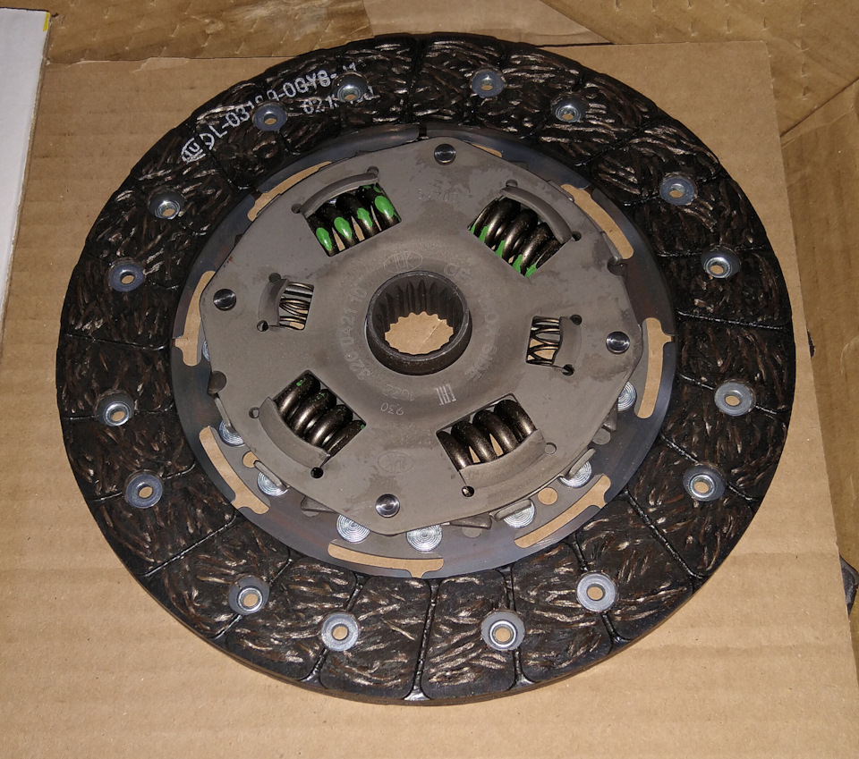

…Но прежде, чем отправиться — я из любопытства выпотрошил коробку и поглядел содержимое. Как оказалось, иностранное сцепление Люк изготовлено вполне себе в России, в славном городе Ульяновске. Правда, выжимной аж из самой Бразилии, где, как известно, много диких обезьян. Но я ни в коем случае не расист и к обезьянам, как и к самому подшипнику, отношусь с пониманием. Удешевление, глобализация, и всё такое…

По итогам работ что можно сказать: ну, во-первых (и в главных!), я избавился от ненавистного стука на холостых. Слава Создателю, машина работает тихо и ровно, а всего-то 150 ткм надо было подождать ). Педаль стала еще мягче. Я поначалу подумал, что что-то подключить/прикрутить забыли — настолько легко педаль стала нажиматься. Причём, как мне кажется, это уже чересчур, я педали практически не чувствую. Ну, да ладно. А в остальном — разницы никакой. Скорости включаются так же чётко, задняя включается так же с подтыканием. Внешний осмотр позволяет думать, что старое сцепление отходило бы тысяч 50 ещё точно, никакого особого износа на нём нет. Один лепесток, правда, провалился, что явно не хорошо, а в остальном всё вполне рабочее.
