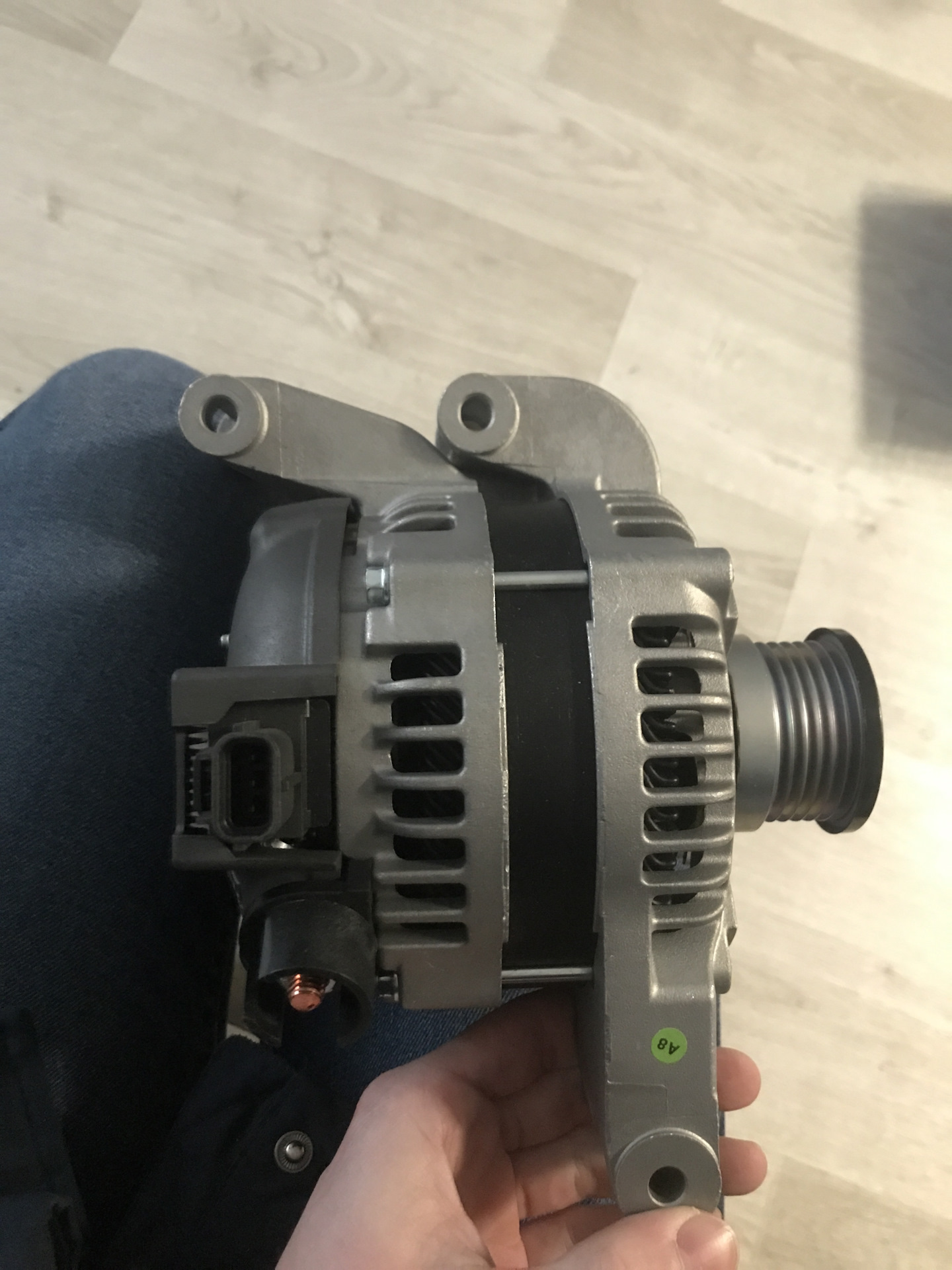

Приветствую всех.
Начала шуметь помпа и примерно через месяц выходя из машины услышал звуки подклинивания помпы, похоже это было на секундные писки как по тарелке вилкой. Генератор решил заменить потому что 75 а/ч аккумулятор заряжать 120а генератором при наличии эгура получается плохо и банально при повороте руля на месте свет проседал очень сильно.
По замене основные трудности были только со снятием резиновой заглушки на контактном болте и снятии/ установке его обратно на новый генератор, но позже понял, что сложность возникла просто по не знанию . Также крайне нелегко было запихнуть генератор на место, мешает патрубок О/Ж, заметил небольшие надрывы проводов на разъёме генератора, заменю в ближайшее время .

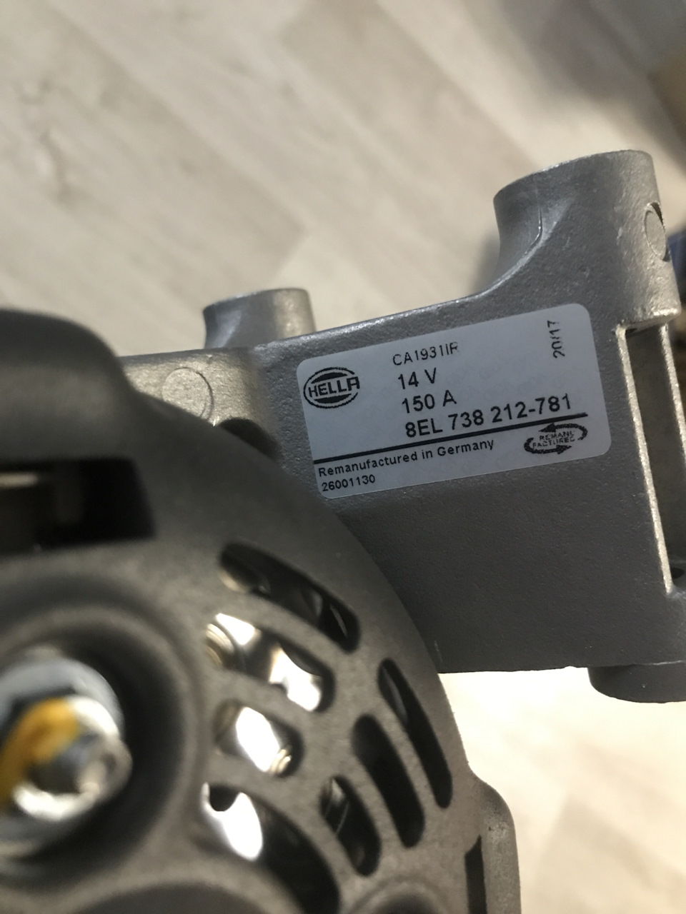

Новый генератор был выбран фирмы Hella 8EL738212781 14V 150A, ввиду необоснованной дороговизны Denso DAN934 от 20 т.р., взамен 15300 за Hella.
По снятию помпы проблем не возникло вообще никаких, хотя по отчётам людей думал что генератор махну легко, а помпу наоборот. Единственное нужно найти во что упереть отвертку на помпе чтобы она не вращалась при откручивании болтов шкива помпы.
В остальном открутив три болта крепления помпы к двигателю, через трубу несильными ударами молотка, по одному сверху, затем снизу, помпа вылетела наружу с литром антифриза.
Поэтому могу порекомендовать при замене помпы на всякий случай накрыть генератор чтобы на него не лилось.
Помпа была выбрана Dolz F-150, по отзывам лучшее по цена/качество.
При установке пришлось как и ожидалось опускать мотор, чтобы запихнуть помпу, закручивать болты нужно постепенно чтобы не возникало перекосов
Также с рук, но новый у человека был куплен FoMoCo ремень нужной длины под дорестайлинговый натяжитель 6PK1306.
После всех замен долил концентрат антифриза до уровня.
И попутно заменил фильтр воздушный с новым кодом C16 134/2, по установке не лез вообще никак пока не снял весь корпус и силой не запихнул его туда, при штатной установке он длиннее корпуса, такое мне не понравилось и в следующий раз брать я его не буду, хотя смотрел на сайте Mann затем из интереса его габариты, они идентичны фильтру C16 134/1, фильтр этой модели я ставил и прекрасно помню что таких проблем не возникало
