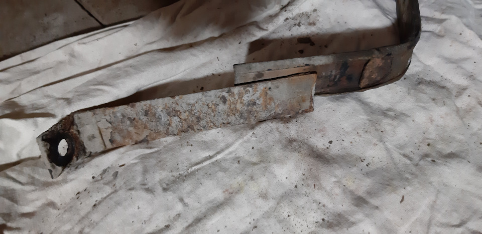

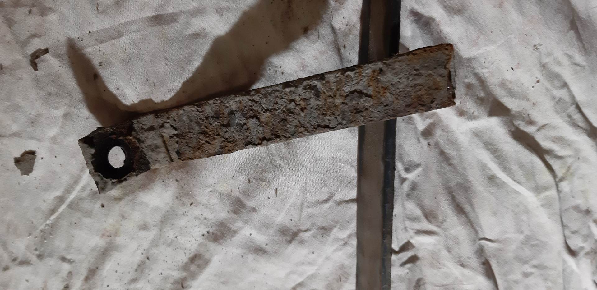

Привет всем, кто заглянул на нашу страничку. Вот и меня не обошла проблема обрыва ленты крепления топливного бака. По статистике всех записей в бортовиках, ленты отгнивают в одном и том же месте в задней части в районе заднего колеса. Между амортизирующей пластиковой проставкой и лентой постоянный очаг влаги, продуктов коррозии и влажной суспензии, что и является причиной гниения этих лент.

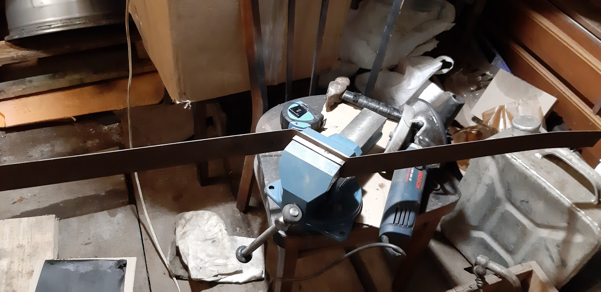

Ну, чтож, нахожу на лоджии подходящую ленту в размер, еду в гараж на яму, откручиваю обломки, составляю их, используя как эталон промеряю, черчу эскизик с размерами, его и выкладываю. Ленту (ы) лучше изготовить заранее, чтобы заехать на яму и сразу их заменить. Материал для лент лучше выбрать нержавеющую сталь, толщина заготовки для ленты 1,5…2,5мм, что найдётся под рукой, чтобы поставить их и забыть. Ширина 30мм, длина 1000мм. Углы гибов на эскизе укажу позже — они соответстауют — спереди130 град, сзади — 115 град., а перед установкой гибы лучше проверить по эталону и при необходимости подогнуть.

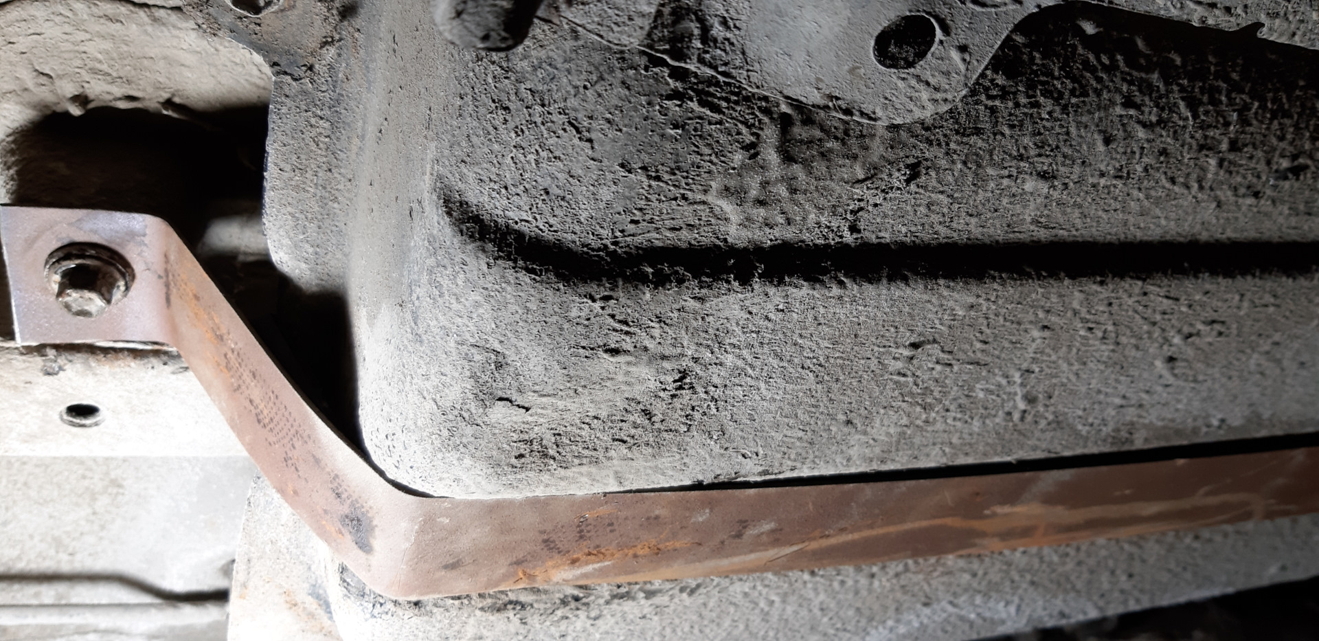

Далее достаю свой подарок к Новому Году — новые тисы, в них загибаю ленту, сверлю отверстия и ставлю ленту на место. Т.к. под рукой была лента из чёрного металла, к лету сделаю из нержавейки и заменю.

Здравствуйте, а родная полоса какой ширины? Спасибо.
30мм
А аллюминевая лента пойдет? 3 мм
Пойдёт, а почему нет, если загнуть получится не сломав.

Можно добавить квадратную шайбу под крепежный болт, когда на нержавейку переходишь. Я стараюсь по возможности еще болты на нержавейку менять.

Между лентой и баком ничего нет? Не протрет? Я вибру клеил на ленты
Подложил старую пластиковую проставку. Её не видно, т.к. лента чуть шире проставки.

У меня на Транзите сгнила одна и бак на ходу отвалился. Ну как отвалился, повис на второй. Он там пластмассовый, висел как огурец. Перевязал через крышу буксировочной стропой и домой заехал. Тоже новые сделал из полосы 4мм.
