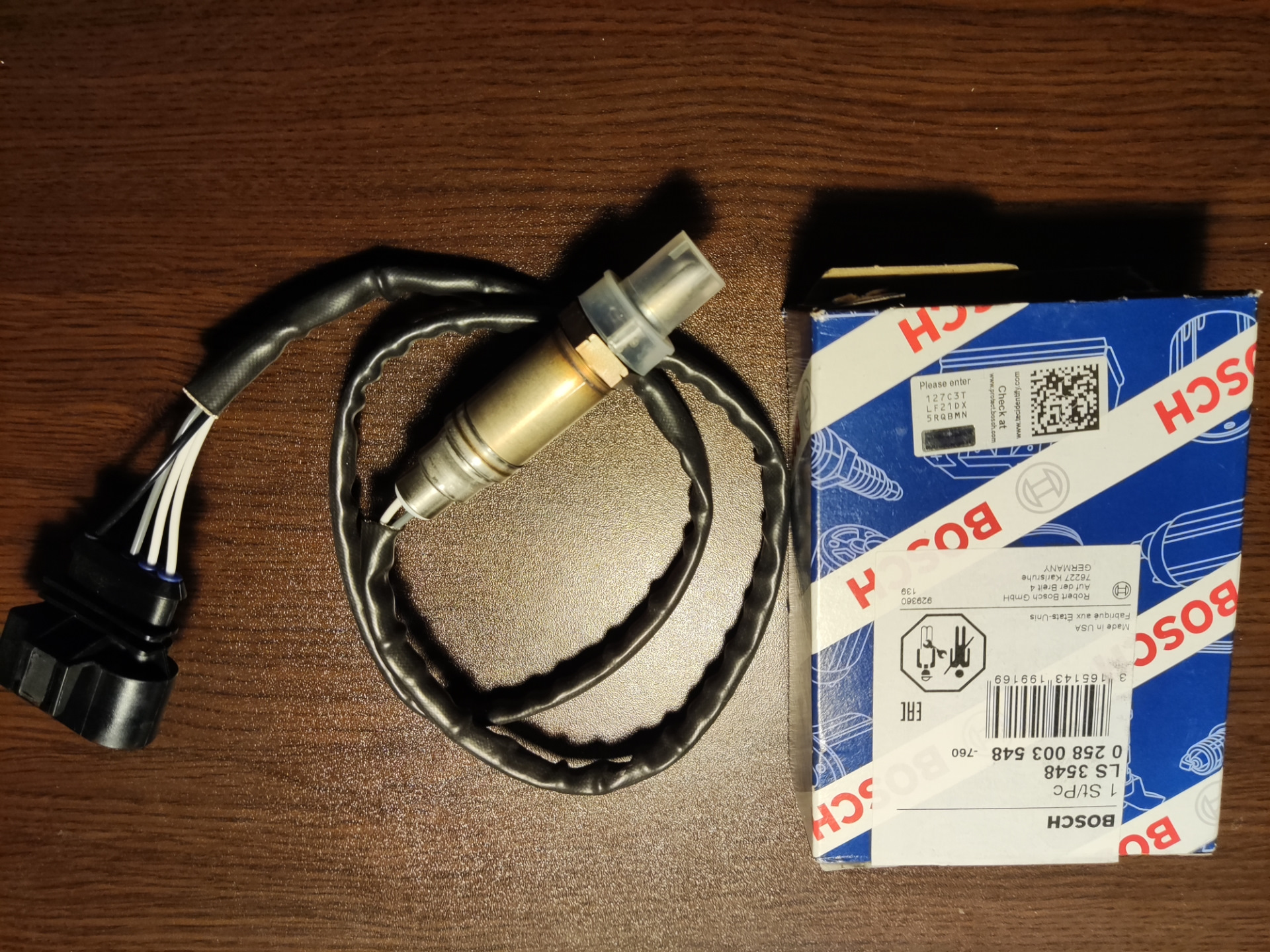

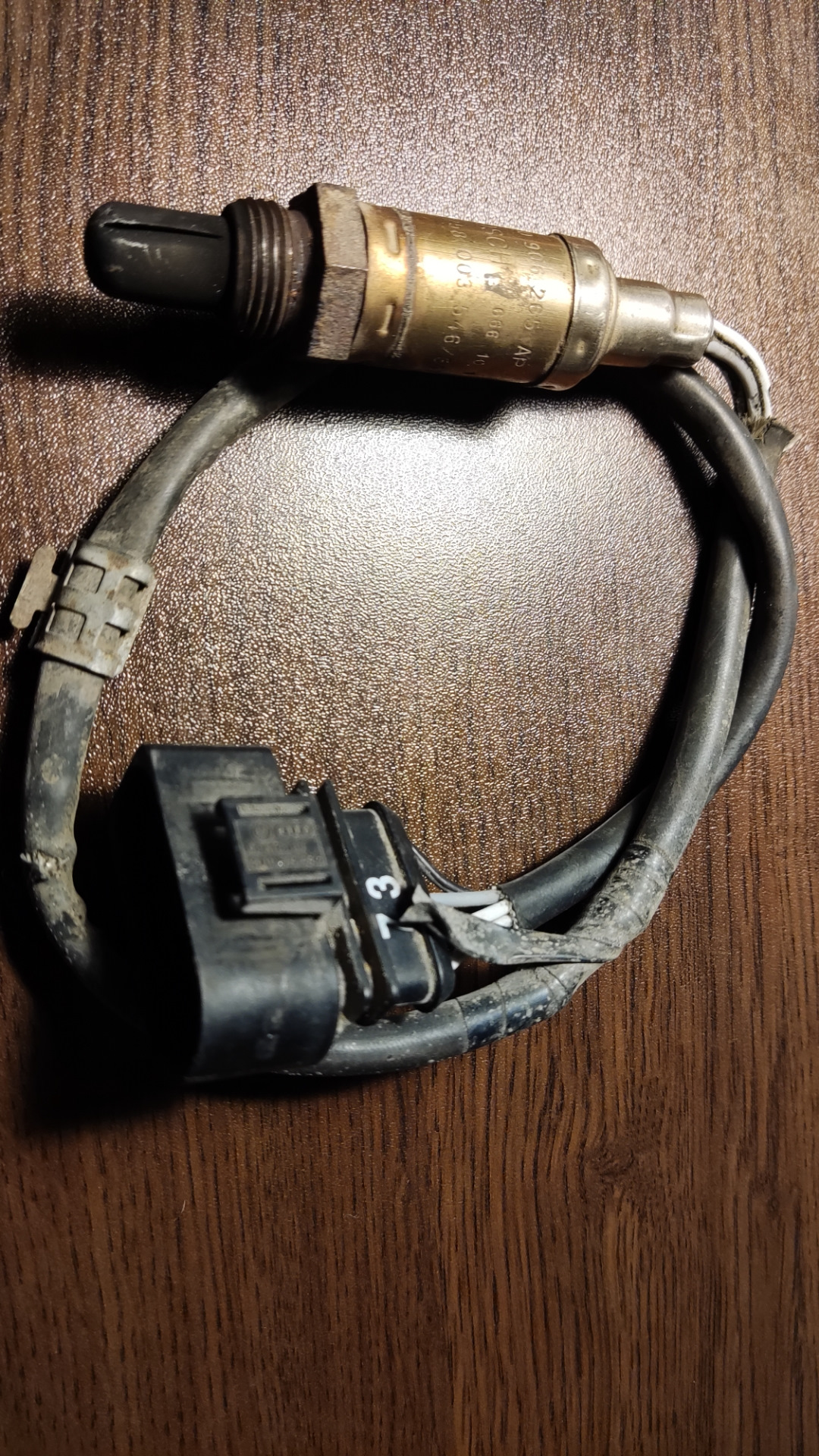

Зимой на бусе я пока не езжу, но в последние разы стала возникать проблема с заводкой автомобиля. Перестал заводиться с первого раза, иногда надо было даже подгазовать. Поехал к другу, подключили лаунч и выяснилось, что лямбда-зонд показывает какую-то ерись. Было решено заменить его первым делом.
У меня стоял ещё оригинальный vag 030906265AP ( производства bosch 0258003546/547)

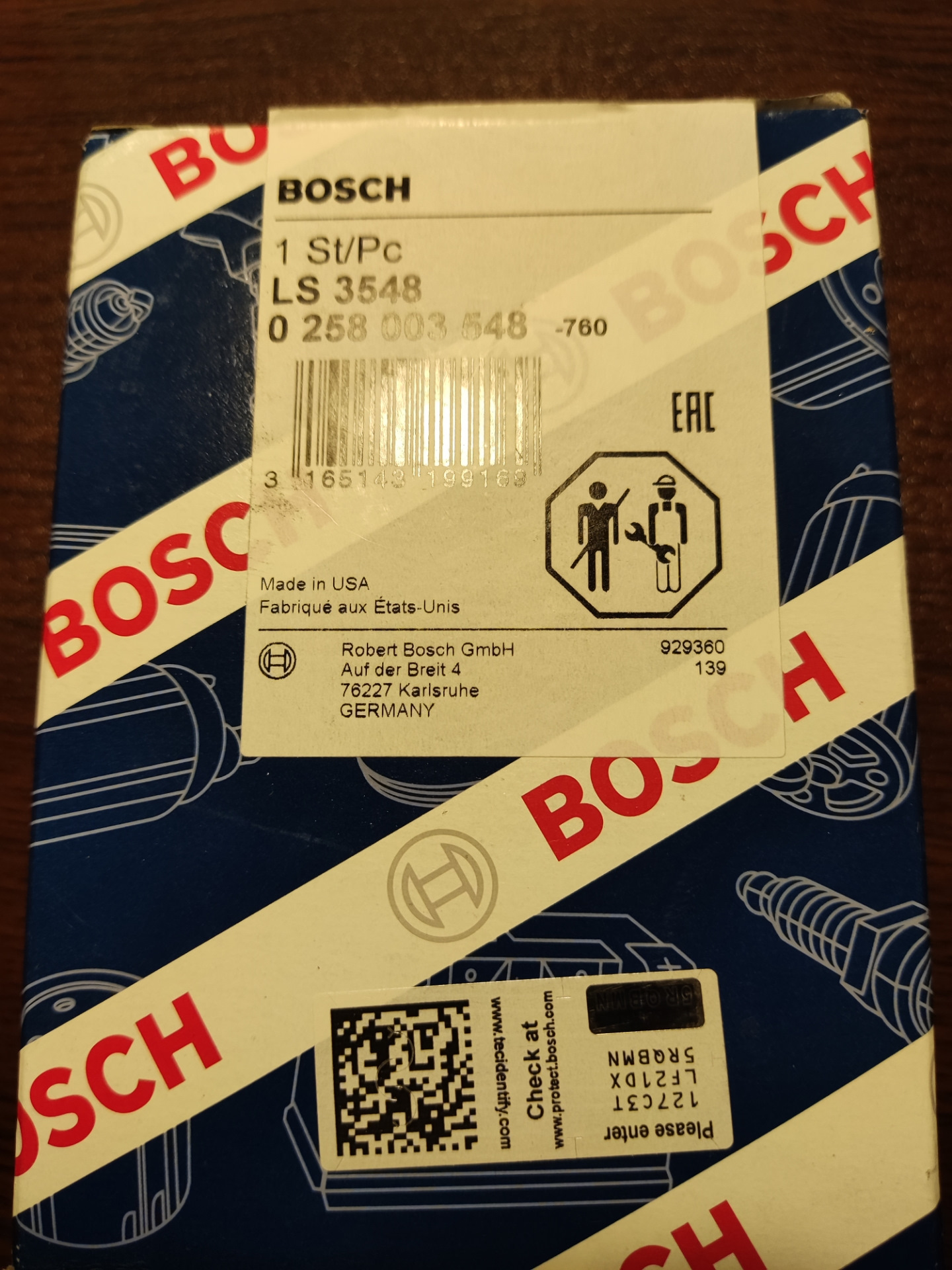

Оригинала не нашел, поэтому пришлось поставить заменитель bosch 0258003548. Производство даже написали США.
Чего и следовало ожидать, проблемы сразу же ушли и двигатель стал запускаться с половины оборота.
Запчасти на фото: LS3548, 0258003648
Комментарии 15
Каким образом заводка авто связана с лямбда зондом, если коррекция по лямбде включается после прогрева двигателя до 60 градусов а до этого момента ЭБУД богатит смесь намеренно?
Вот и мне интересно почему замена лямбда-зонда повлияла на заводку… Тут либо совпадение и первоначальная проблема ушла куда-то, либо я не знаю что думать
может пока меняли что-то пошевелили и контакт вернулся. Хотя, если это единственная ошибка то странно конечно.
Ну он постоял какое-то время сотснятыми клеммами. Это тоже могло повлиять
