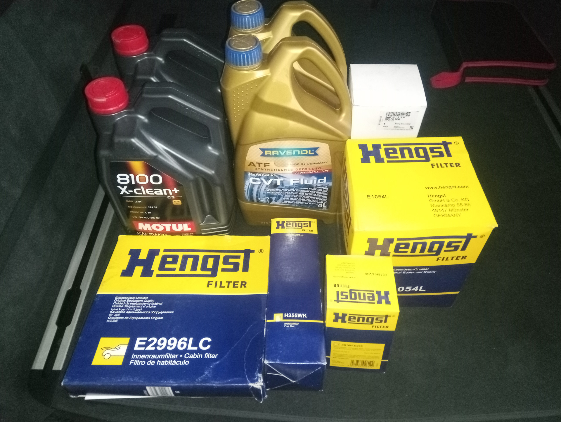

На следующий день заказываю все по списку:
Моторное масло как всегда MOTUL 10L
Трансмисионное RAVENOL CVT 8L

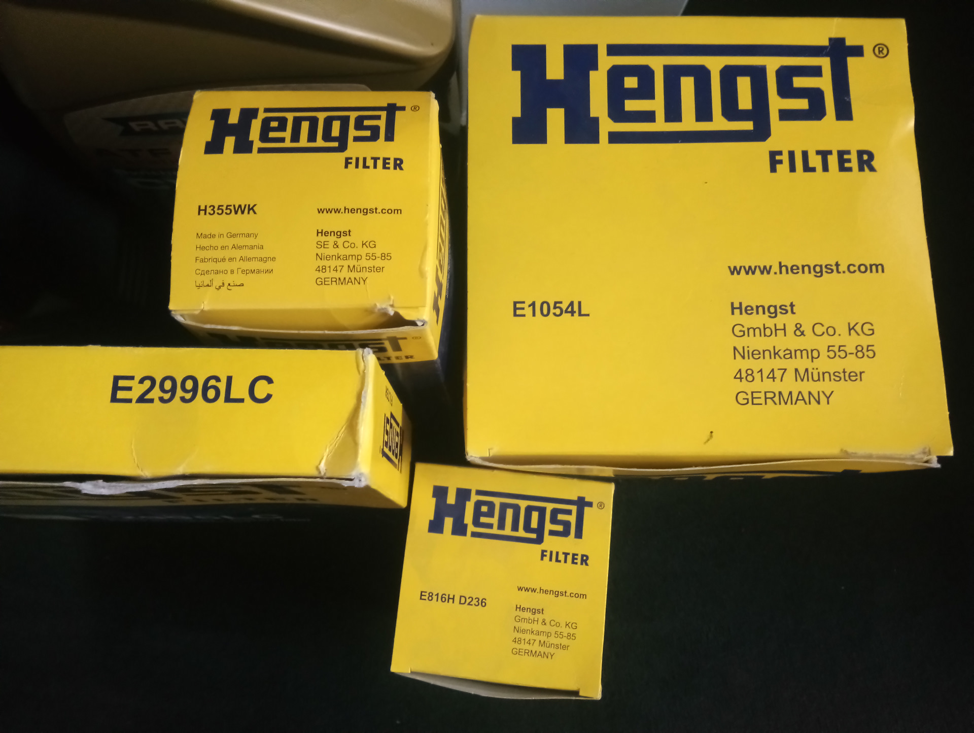

Фильтра все HENGST, артикулы видны на фото

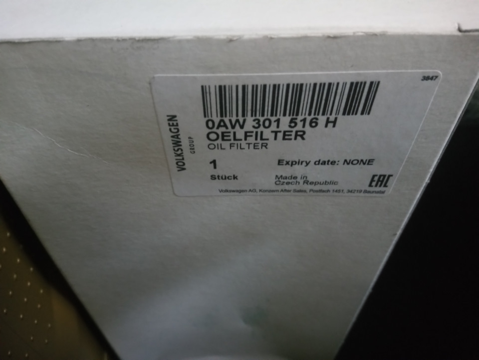

Фильтр АКПП орига, артикул на фото

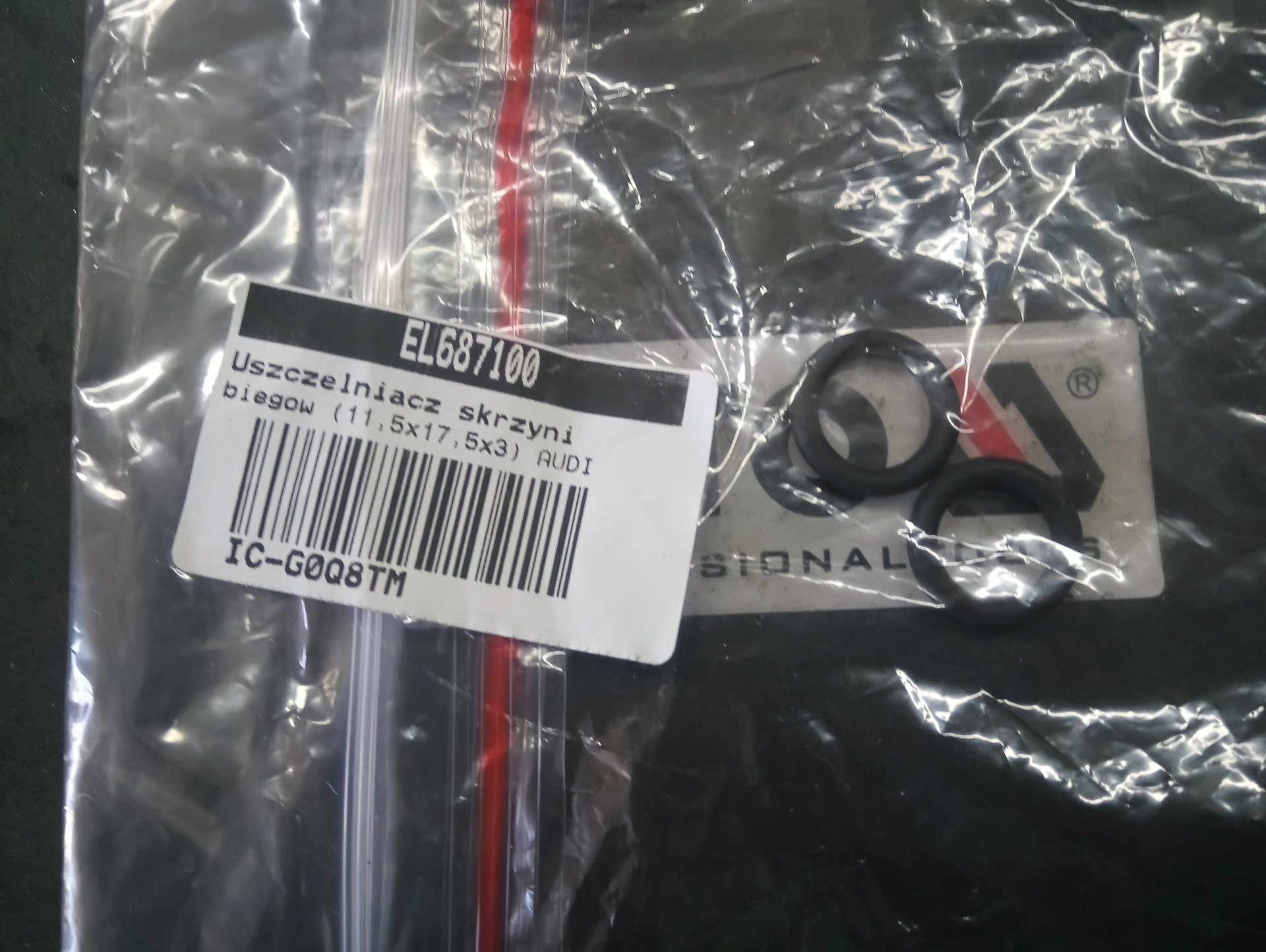

Болты фильтра АКПП
Уплотнительные кольца трубок фильтра АКПП

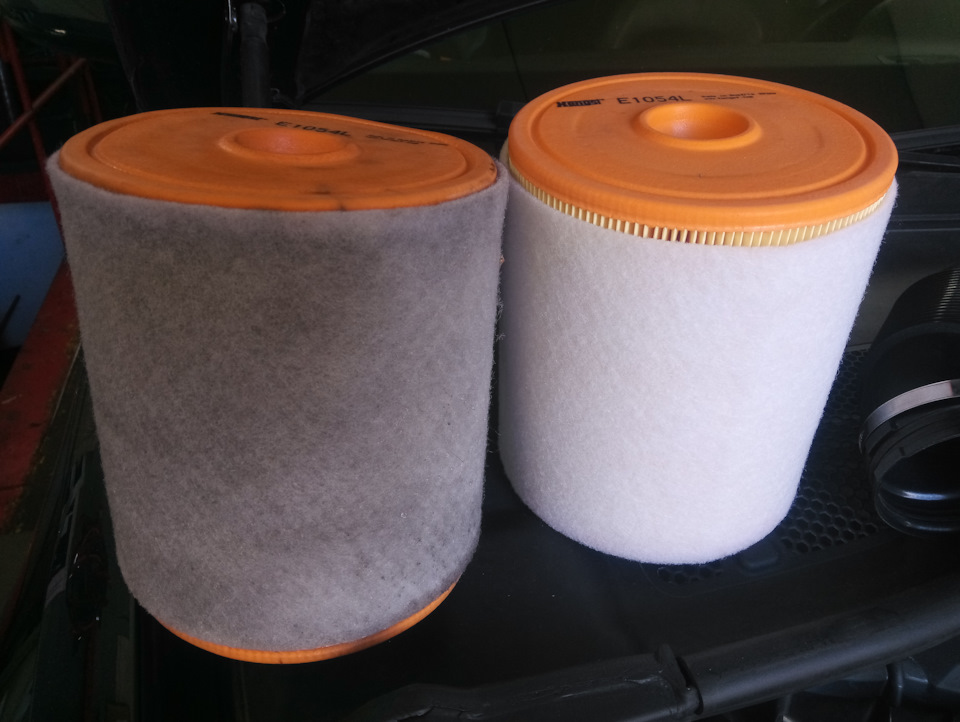

Начал как всегда со слива масла, состояние ужас, на вид как ростопленная смола, оно и не удиветельно при пробеге то в почти 30 тыщ… воздушный еще не в очень печальном состоянии за 70 тыщ
салонный тоже был уже не первой свежести, а топливный не розрезал, по этому не знаю что там было внутри а чего небыло.

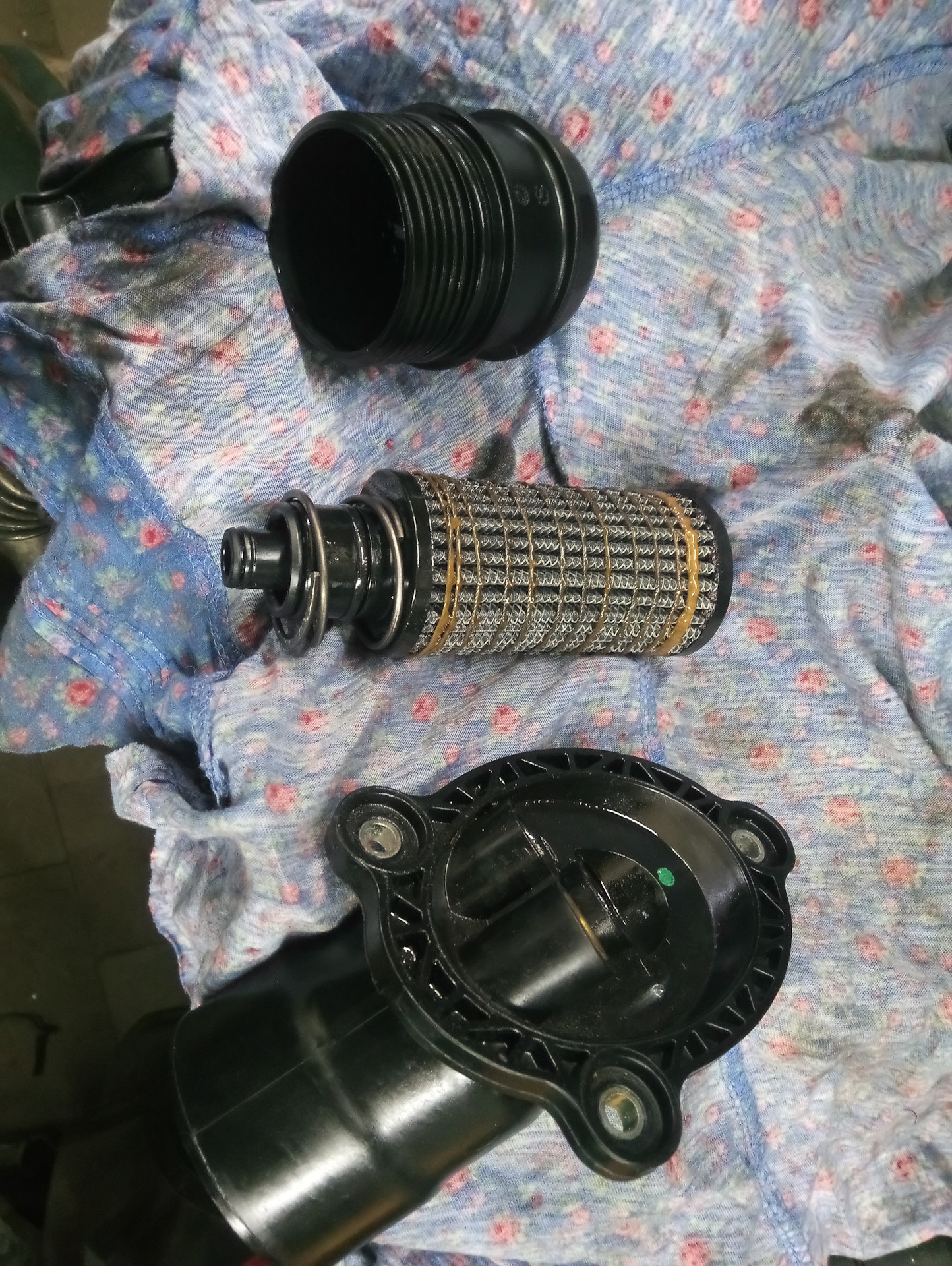

А вот состояния масла в коробке меня удивило, оно было чистым и прозрачным, не намного темнее от нового, единственное что немного воняло поджаренным. После решил вскрыть старый фильтр, сам картридж окакзался чистым без каких либо посторонних пердметов
А теперь вопрос владельцам автоматов, в часности вариаторов и тем кто знает, может кто находил номер самого картриджа фильтра АКПП, потому как судя из того что он разборной, то и сам картридж должен продаватся отдельно.
