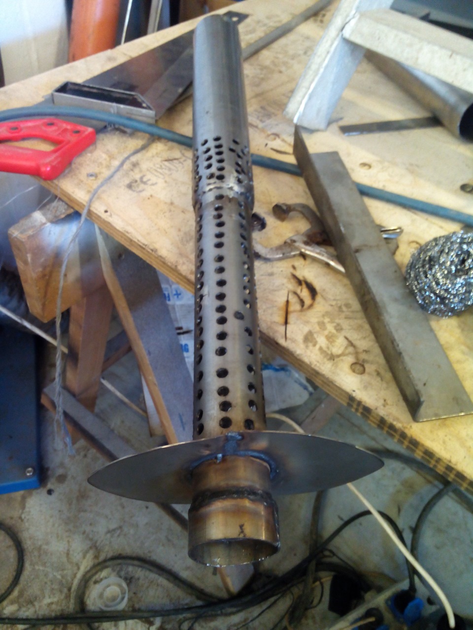

я не первый кто взялся за такой самовар, предварительно поискав в инете, почитав и прикул, к носу и стоял такои девайс,
уточняю это часть системы, как это начиналось можно почитать в БР, в 2х словах, vнутренниы диаметр трубы сразу от турбины 60мм
идея была слизана с размеров продажных прямотоком
банка 500-600х150х300, я взял трубу 500х200 и попытался согнуть ее в элипс, вышло коряво …
да и потом на предварительной примерке стало ясно что надо урезать, урезал до 400, с кривого эллипса срезал боковину по 20мм и 2 кыска сварил .
основная труба 60мм потом переход на 80, потом монотонно сверлим, мнения в тырнете сверлить 8 или 10, мне показалось 8 лучше … хз почему ;) итого : 8 рядов на длину 400мм с примерным расстояниям между отверстиями 8-10мм
правильного материала, не было, ждать нет сил, а то и так получается долгострой, сзял что было, а бы обычное теплоизоляцию, провел опыт нагрел лист железа до 400 градусов положил- не плавится погрел до 500 … нормально .
народ пишет, что такой материал выдувает . для это обматываем ниткой из "ершика", после слои ваты, обматываем НЖ проволокой из сварочника, 2й слой обматываем туже, дальше ето дело в банку и отвариваем, полевые испытание и установка вечером

По тяге что нибудь поменялось?
по тяге поменялось там в купе с фильтром замена была, прирост на низах жопой заметен сразу
Просто фильтр новый поставил?
фильт нужен либо с более литроврй машины, ну или нулевик .у меня стоял нулевик KN
