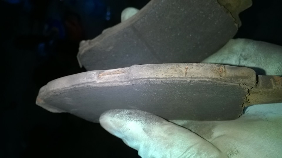

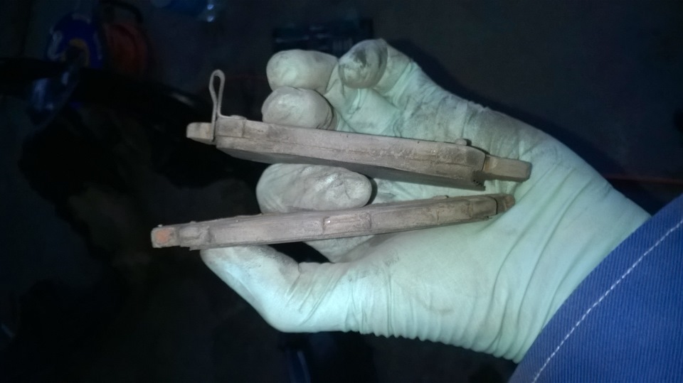

От состояния колодок которые стояли я был очень удивлен и шокирован, их там практически не было. Предыдущий хозяин не шибко парился с заменой, просто долил тормозухи и продал его. Так же был заклинивший 1 направляющий поршень, почистил щеткой потом шкуркой нулевкой, хорошенько промазал смазкой для цилиндров суппорта и все начало прекрасно двигаться. На все про все ушло около минут 20.

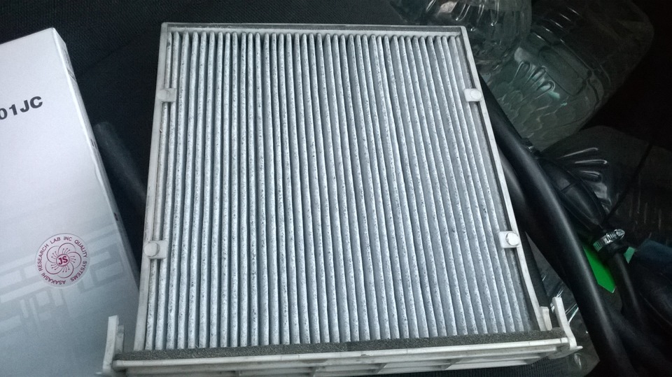

Заменил салонный фильтр, правда не без проблем, когда вытаскивал старый грязный с него в дуйку упал листик, теперь при включенном вентиляторе в печке шуршит, позже буду как то его от туда доставать. Поставил японский угольный.

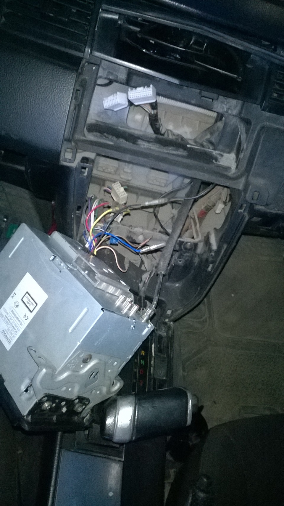

Саб ставить не в первой, протянул провода, подключил, проверил что все работает. Надо правда теперь с башкой магнитофона разобраться как с нее им управлять. :) потом снял все пороги и все аккуратно проложил. Теперь красота одним словом. И музыка играет и воздух чистый и тормозить не страшно. На днях все таки поставлю голос малышу, а то пока на дороге и возразить нечем, гудков нет. :(
