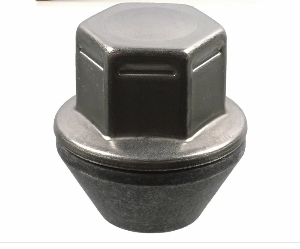

Так это не оригинал, оригинал с колпачками из нержавейки, катал их 6ть зим и ни намёка на ржу, потом сменил со сменой дисков, не подходят. Так и продал их.
Ну, я думаю ориги ты точно не найдешь ибо ценник будет как за ящик нормальных гаек. Я не помню какие я брал, но проблем я с ними пару лет точно не знал, потом авто продана. Гайки были с шайбой типа подшипником на верхнем фото их 2 шт.
Ну тогда, это не ориг. Возможно bzg. Щас ж на любю херню наклейку наклей, скажут орига)) поэтому бессмысленно переплачивать за одинаковый товар под разными наклейками.
Да это я понял, несколько удивляет не соответствие вот с этим:
Гоняю с такими гайками, которые перечеркнуты, никаких проблем. Но с оригинальными 16 дисками Титаниум. Эту картинку на синем форуме видел. Это типа, нельзя использовать с дисками фф3. Я себе когда диски ставил от фф3, читал какие гайки купить. Нашел инфу, что на фф2 шли с крутящейся шайбой, а на фф3 цельные.
Кстати, на дисках фф3 диаметр отверстий под шпильки меньше, чем у фф2. Гайки с шайбой зажимают их не в районе шайбы, а нижней частью. Я сначала с ними неделю гонял, пока гайки шли, и шайбы на кочках звенели. 😁 Поставил цельные гайки GM — у них диаметр конуса меньше. Лето отъездил — всё отлично.))
спорить не буду но там два варианта и конус разнй
Там это, где? Да, есть для литья, а есть для штампов, они разные.
Это даже близко не оригинал.
Оригинальные идут с запрессованным колпачком из нержавейки
Просто пришел в авто магазин, и по машине нашли гайки. Вышло чуть больше тыс. За 20 гаек для литья
Да это понятно, можно и китай купить, хотел оригу поставить, вот и поставил говно какое то

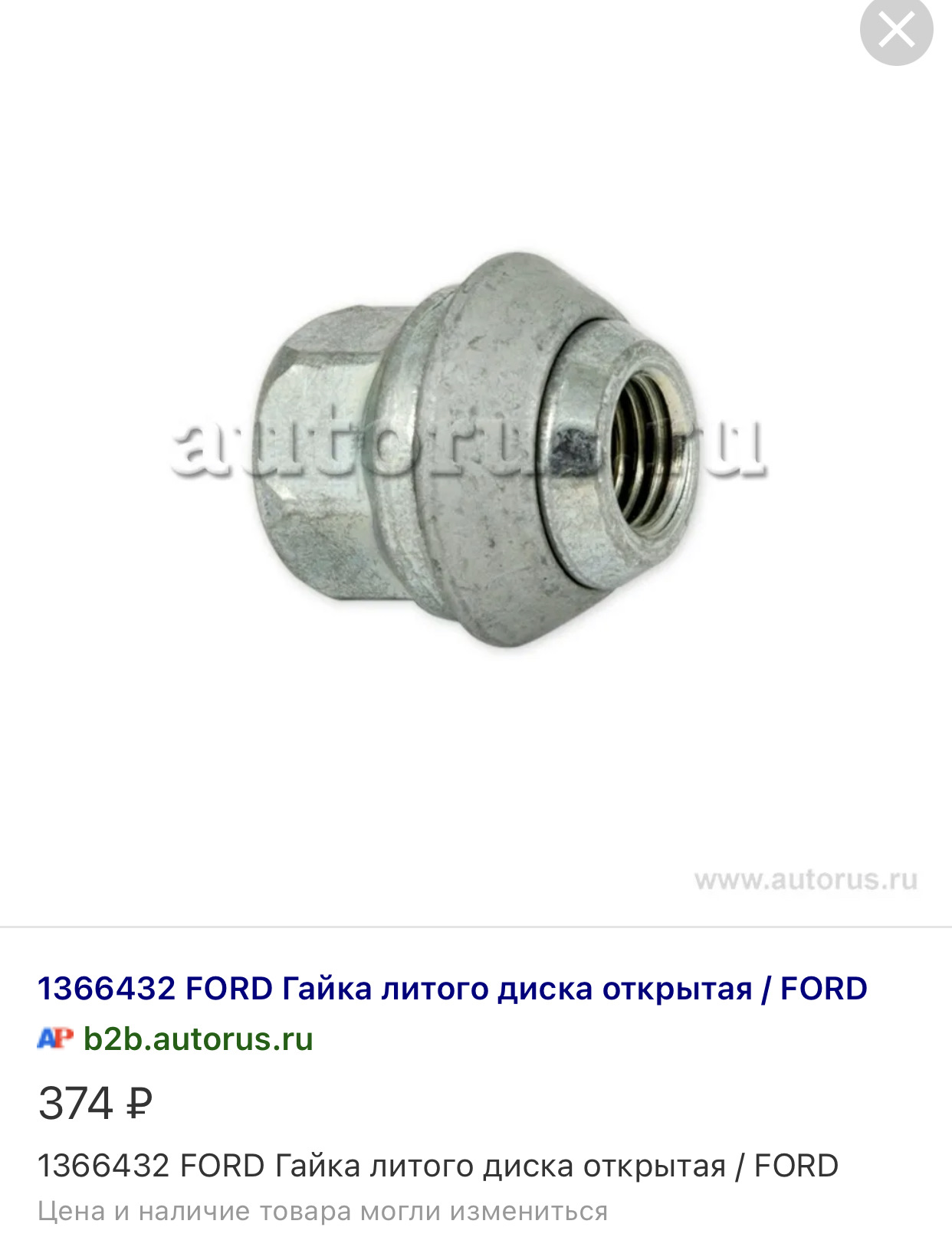

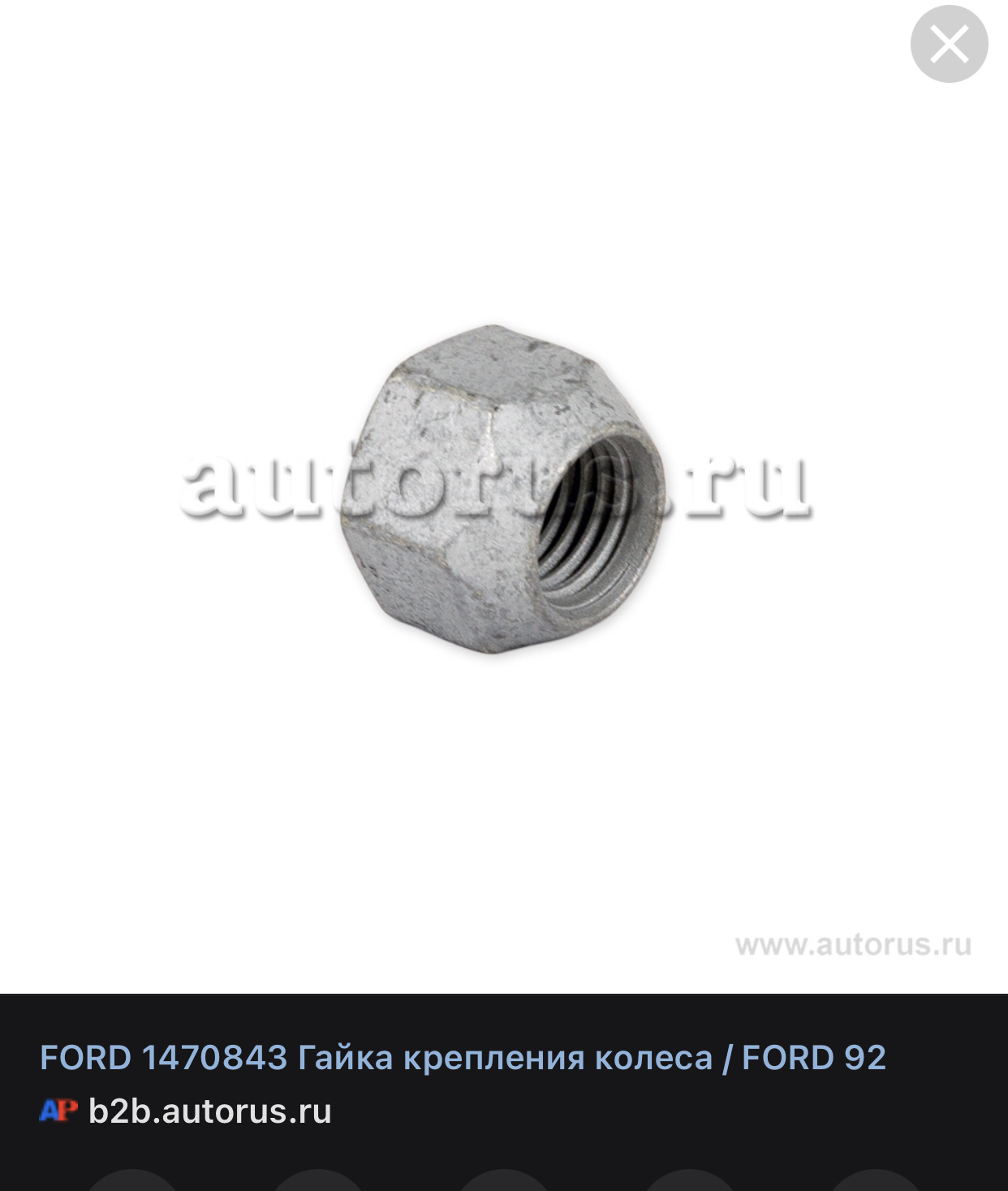

На штамповку без втулок.
nl720
не в курсе чем отличаются и какие артикулы у оригиналов?
На литьё с втулками, типа подшипник чтоб не задирать диск.
Верхняя для стального, а нижняя для алюминиевого .
А вот этого нигде не указано!
На картинке указан номер оригинальной детали.

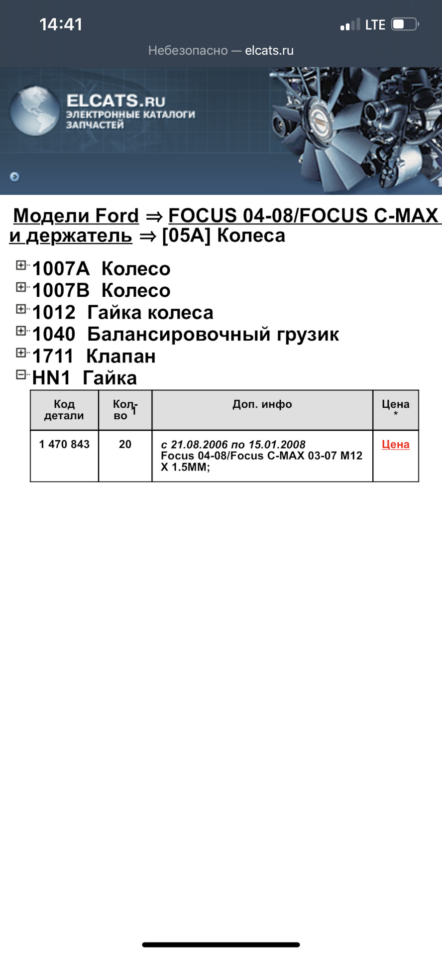

С344/С346 указывает на диск колеса. Требования по мануалу.
