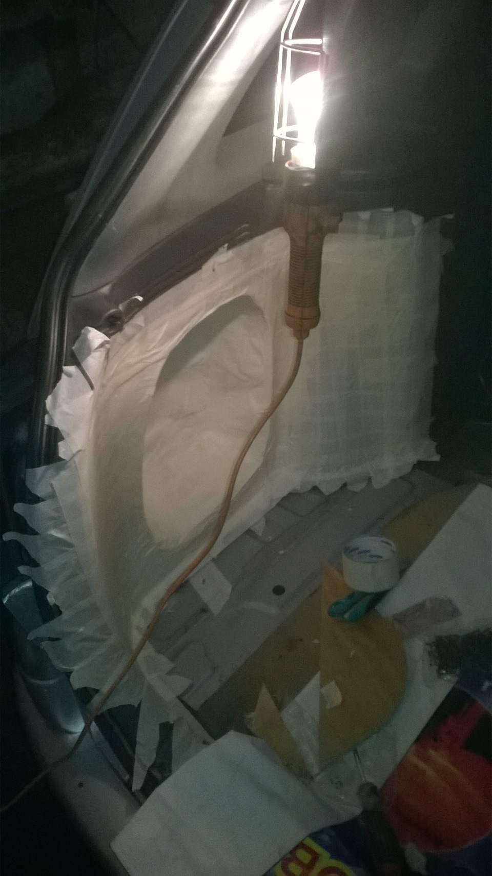

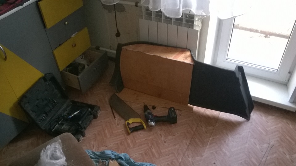

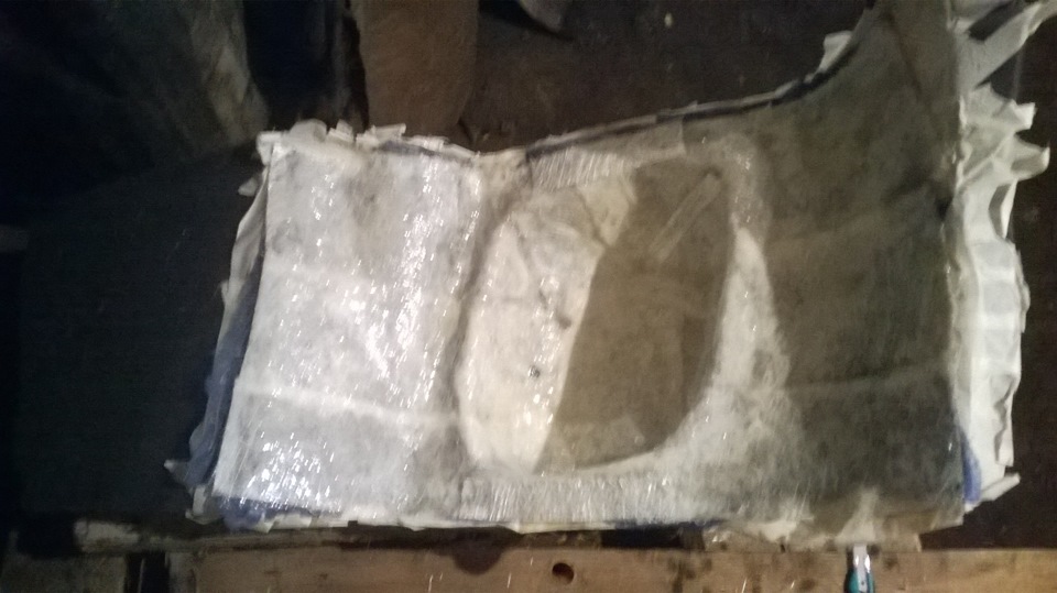

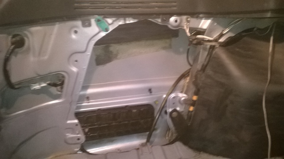

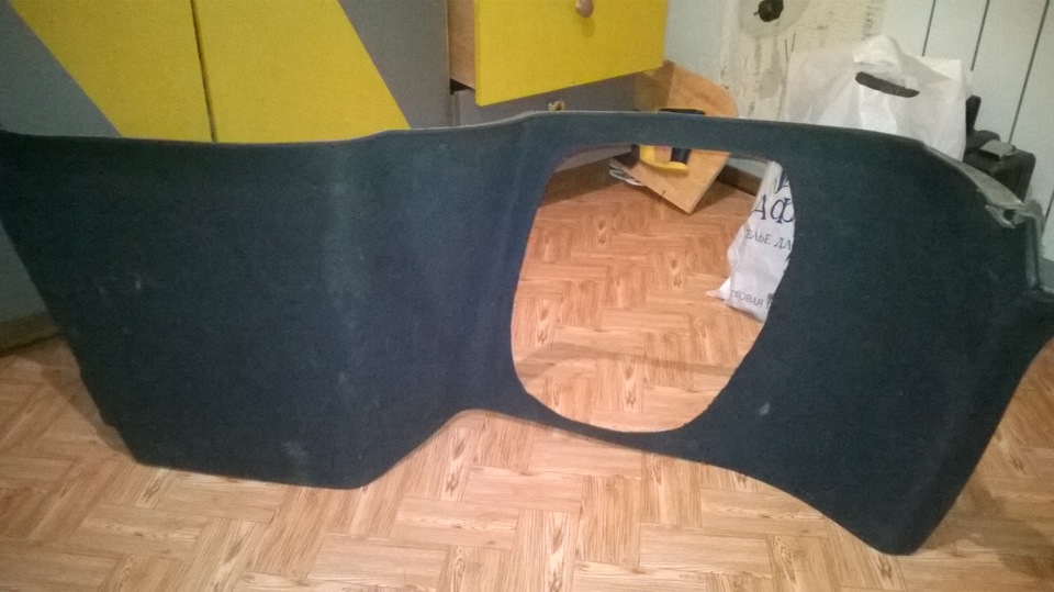

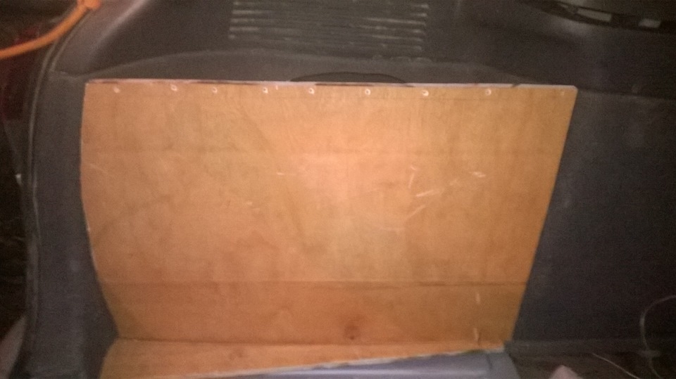

давно хотел установить себе в машинку саб. рассмотрел кучу вариантов, но все они занимают довольно много места в багажнике, которое хотелось бы сохранить.Поэтому решил замутить стелс в левое крыло багажника.Прочитал кучу информации, просмотрел кучу фотографий и начал процесс.
понадобилось:
1.смола эпоксидная(3 литра)
2.стекловолокно(3 пачки)и какая то синяя ткань))
3.фанера
4.инструмент, саморезы, куча кисточек и немного везения
Пока готовы только все части для корпуса буфера и работа отложена до лучших времен пока не приобрету динамик, усилитель и провода

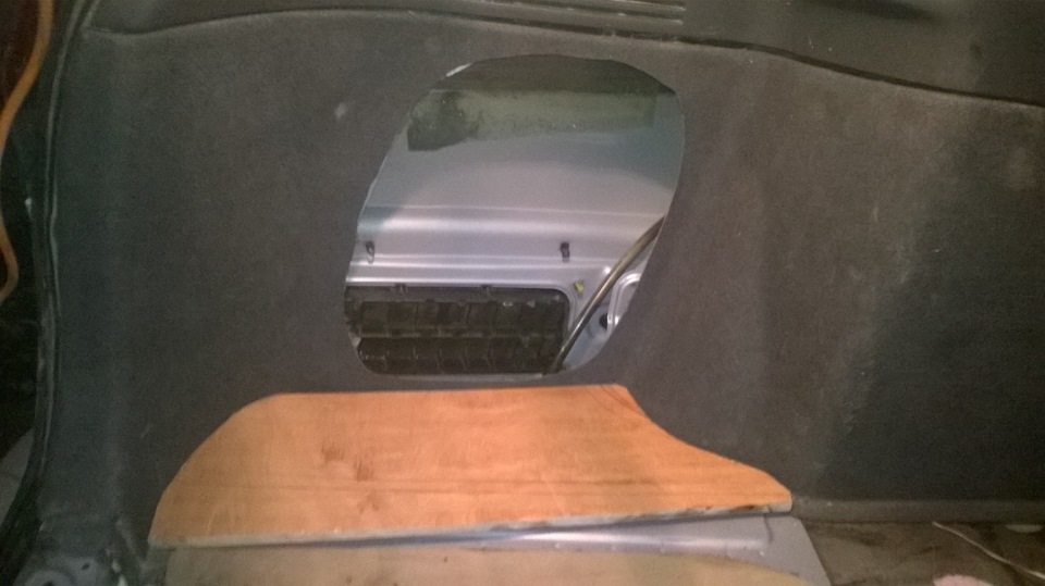

под какой динамик планируешь корпус?
думал какой нибудь бюджетный пионер для начала поставить, а дальше видно будет!
Это понятно, размер короба под какой диаметр колонки?
10 или 12 посмотрю какой объем короба будет
