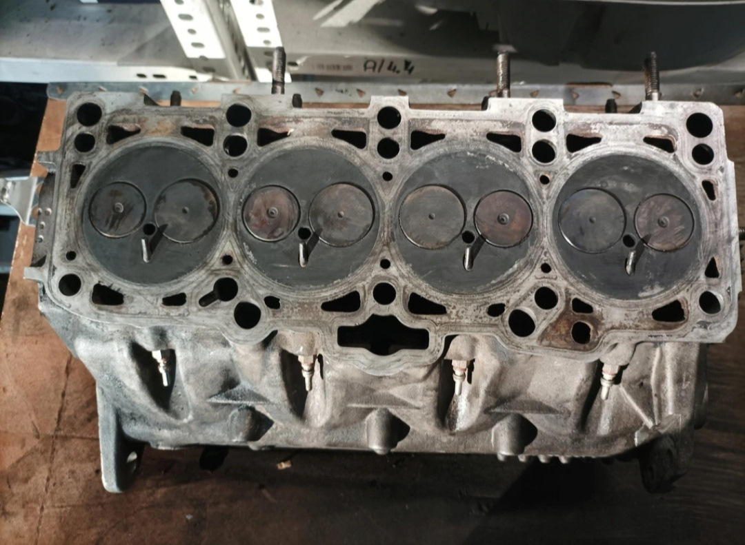

Подойдёт ли свеча накала с таким артиклом или нет разница в длинне есть самой свечи, у родной свечи накала артикул 0250202023, а я по ошибке взял 0250202022- подойдёт ли мне она на двигатель 1.9 avf 130, критична ли эта разница в длинне, сильно не пинайте, только знакомлюсь с дизелем.
Комментарии 7
я по номерам не смотрел, нет время. Но из головы торчит только маленький кончик примерно 4 мм. Если свеча будет короче, то греть она будет где то в голове. Подбирать нужно четко по номерам
Смело можно ставить меньше и без каких либо проблем, пол человечества так ездит
Пойдет
0250202022 0250202023 отличие в цене и в длине носика. оба варианта подойдут на AVF AWX
я брал Beru GN046
перед зимой поставил
По идее разницы нет. накаляется кончик свечи примерно в 1 сантиметр.
А то что длинна меньше?
