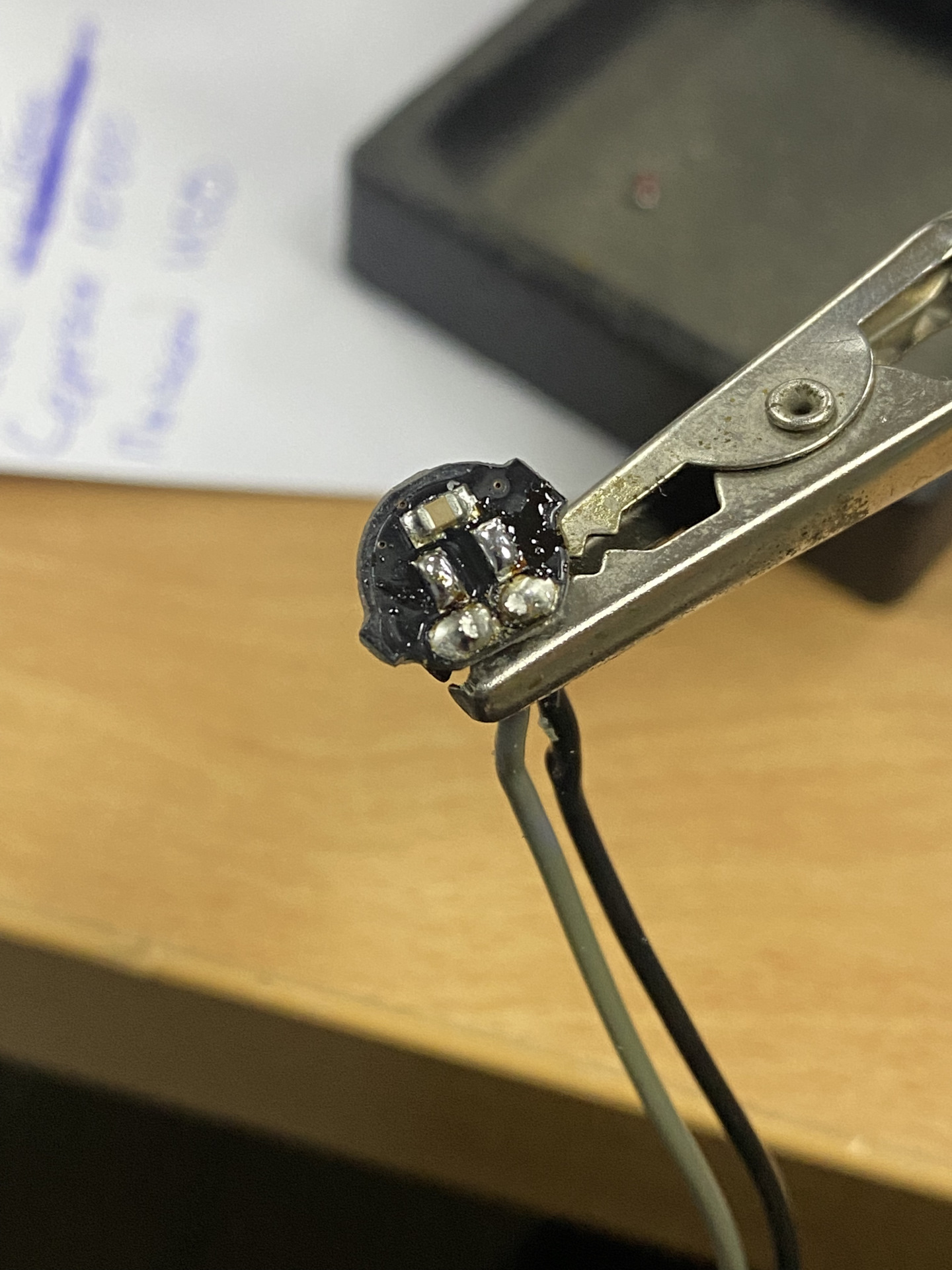

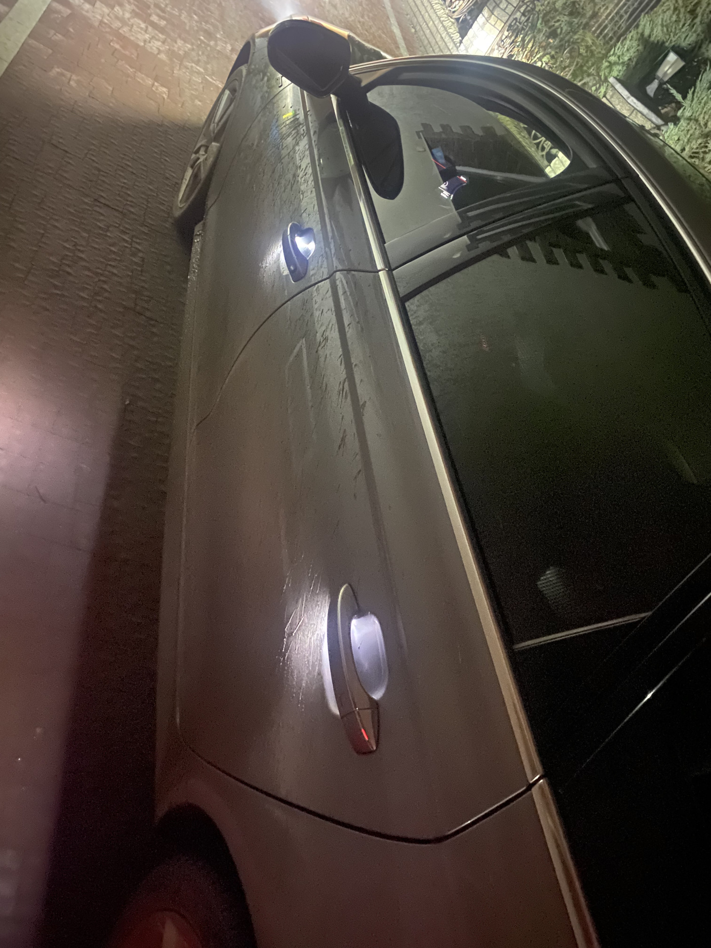

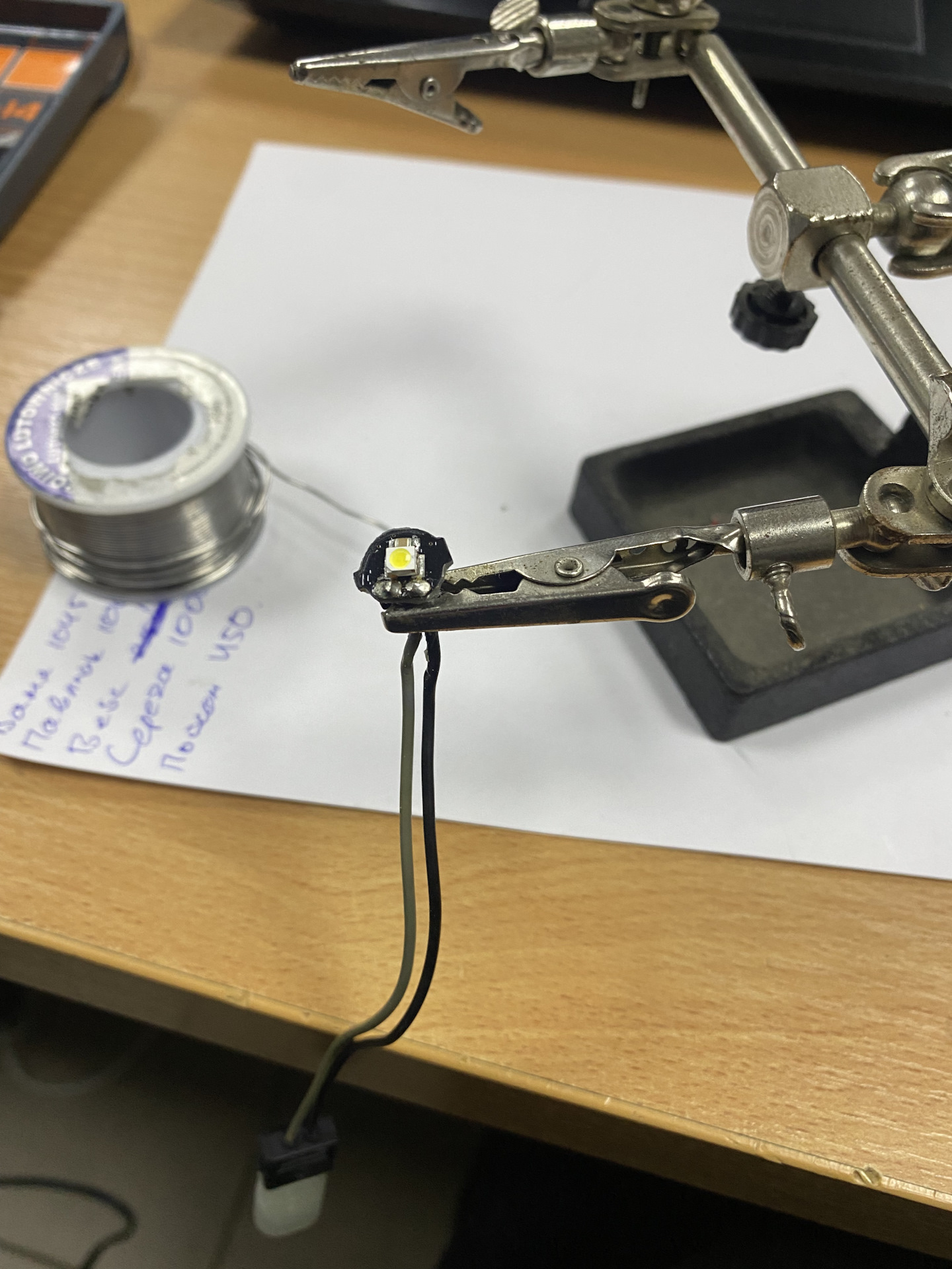

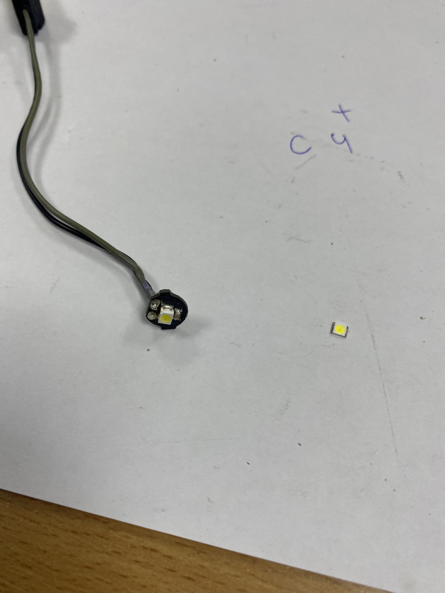

Увидел что не работает подсветка водительской ручки, почитал драйв, нашел запчасть и охренел, за светодиод 30$, руки не из жопы, да и моя рабочая тема, снял ручку поменял светодиод, цена вопроса 5грн, описывать снятие ручки не буду так как этой информации здесь полно. Светодиод 3825, стоит в подсветки телевизоров. Кто в курсе, паял обычным паяльником не феном😉
