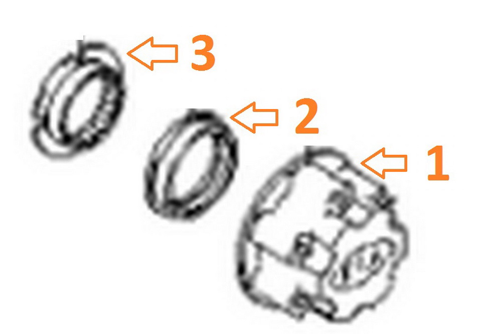

Состав.
Запчасти от других хабов — ручного, вакуумного, другого автоматического — не подходят.
Это вообще другой хаб. Инструкция по установке — тоже другая.
1. Наружная часть.
0K 01A 33 20XB
2. Средняя часть (ответная часть муфты).
0K 01A 33 040A

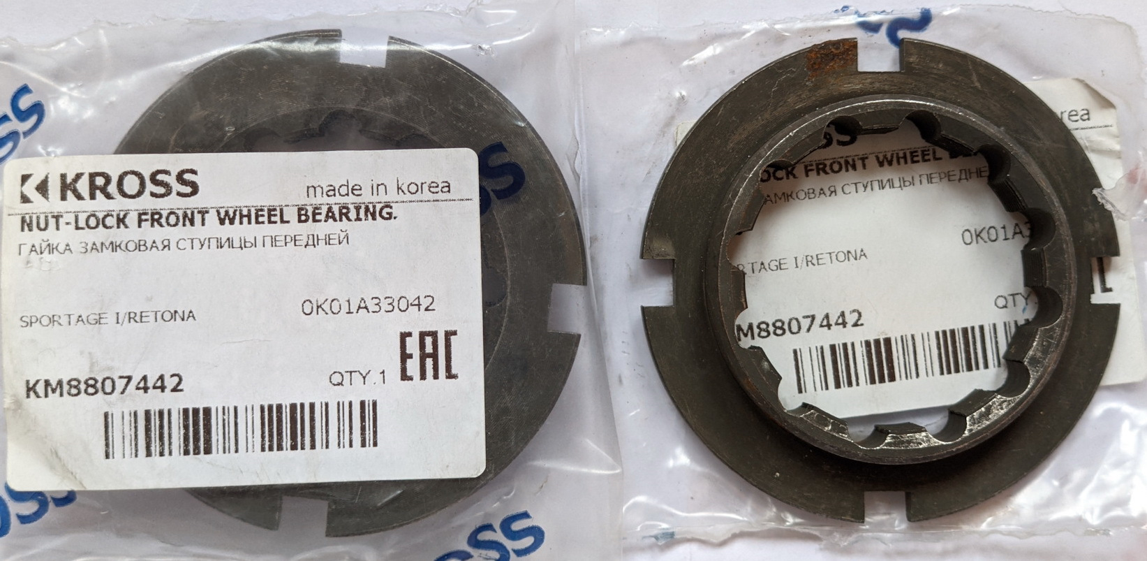

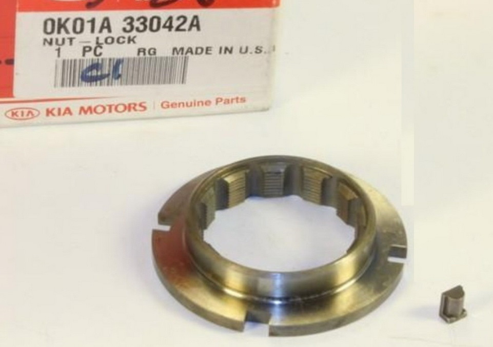

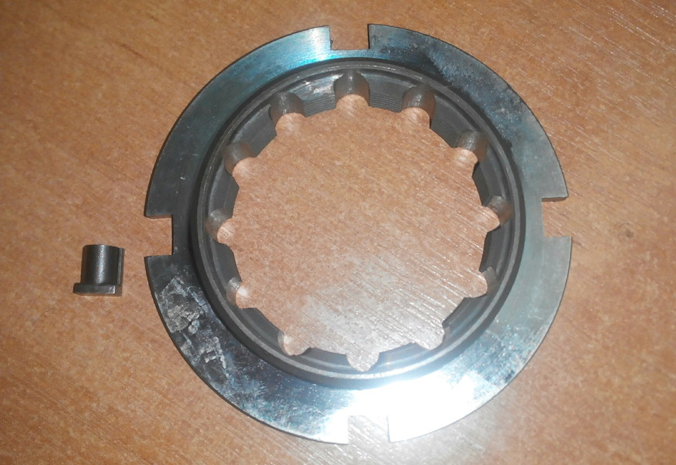

3. Гайка стопорная со шпонкой (замком).
0K 01A 33 042A
Аналоги.
1) Kross KM88-07442
Без шпонки.
4. Шпонка отдельно.
Не продаётся.
Заменители.
1) Самодельная.
Из комментариев: "Шпонка есть шпонка, из чего бы она не была. Это — стопор от проворачивания гайки. Да хоть кусок проволоки туда засунь, суть одна и та же. Винт м 4, длина 8 мм, просто вставите в один паз из двух и слегка отпустите гайку против часовой, чтобы винт закусило".

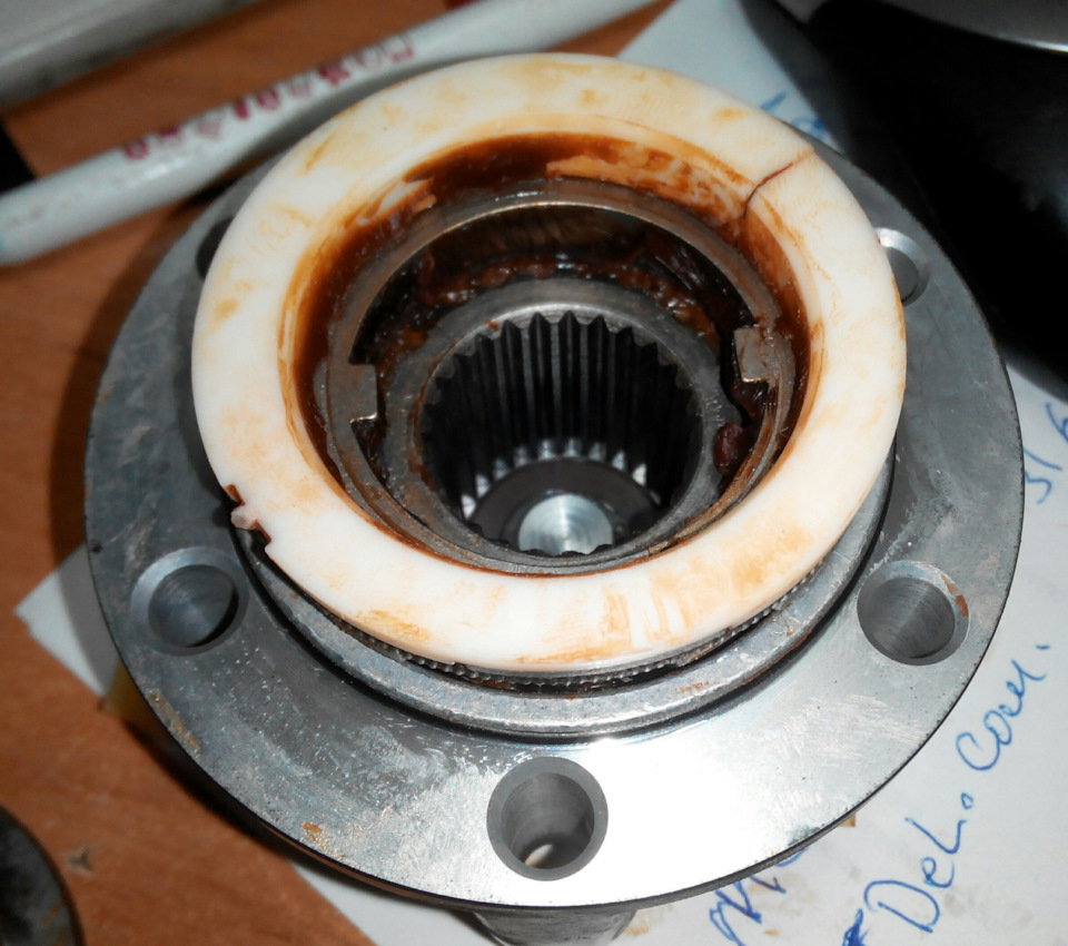

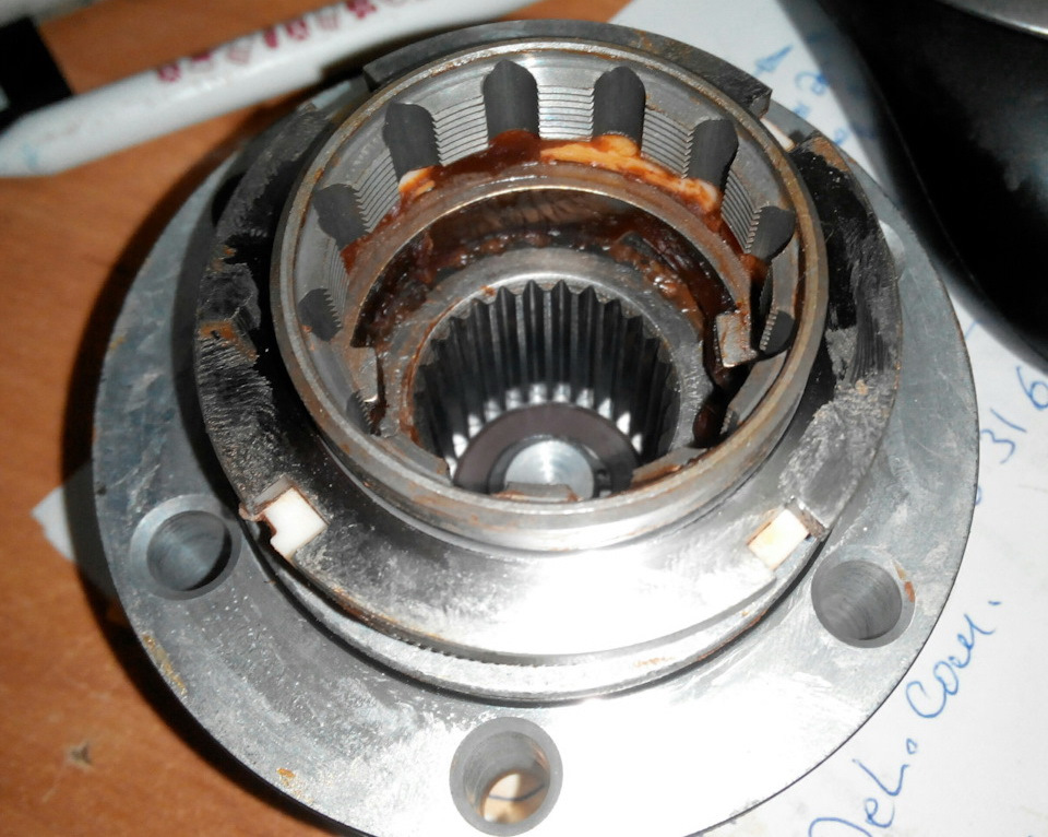

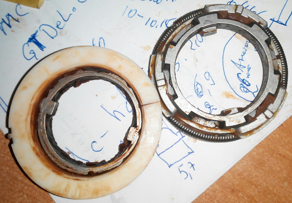

Установка хаба-автомата 0K01A 33 20XB вместо ручного.
1. Снимается ручной хаб.
2. Снимается шайба, винты и гайка ручного хаба
3. Гайка с полукруглыми выемками затягивается подшипник, потом назад на тепловой зазор и подтягивается до совпадения полукруглой выемки с пазом в шрусе. И фиксируется спец-шпонкой, идущей в комплекте с гайкой. Шпонка легко теряется при установке или снятии. Ее размер 4х6.7 мм.
4. На буртик гайки напрессовывается средняя часть с пластиком. Пластик с разрезом, поэтому ставится с натягом. Средняя часть именно напрессовывается на гайку. Не тяжело, а с нажимом.
5. В пазы шруса вставляется нажимная часть средней части.
6. Ставится наружняя часть.

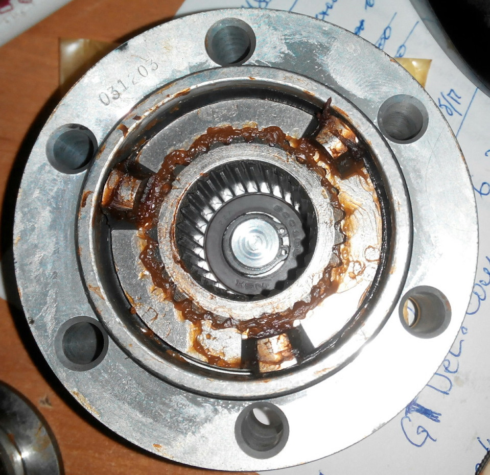

Как оно, интересно, работает? Типа замыкается когда нет разницы скоростей вращения? А размыкается по какому поводу? И замкнётся ли если уже буксуешь?
Как обгонная муфта примерно, замыкается когда скорость вращения шруса больше скорости вращения колеса.
Замыкается только при вращении вперёд?
по идее — да.
