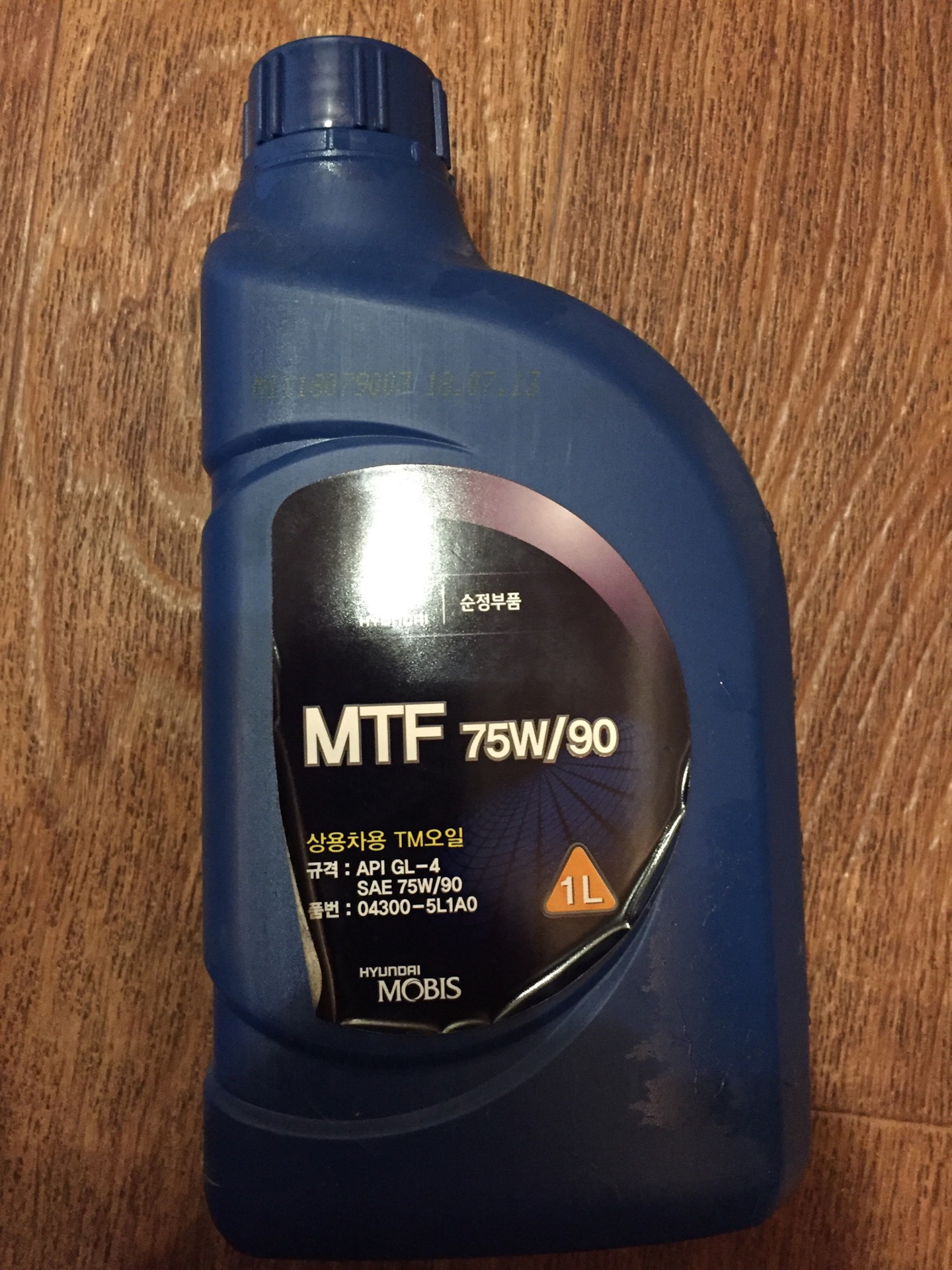

И так, в очередной раз делая плановый осмотр автомобиля увидел, что потек привод колеса…
На будущей неделе, или на выходных запланировал ремонт. Замена сальника + масло в кпп.
P. S. Необходимо регулярно осматривать свой автомобиль. Ещё пару недель назад ничего не было…
Ну и конечно же нужны ваши советы какое масло необходимо в коробку?
Ремонт прошел успешно. Сальник купил оригинальный, масло тоже (рекомендованное производителем).

2литра капля в каплю
заливал тойотовское 75w90 gl-5
Мнения о выборе масла разделились на драйве) либо киа, либо не киа))) 75/85)
Дело в том, что я за свою жизнь еще ниразу не менял масло в коробке. Ни в одном автомобиле…

Есть сливное, есть контрольное через них и меняешь, либо зик, либо киа. На драйве инфа есть
Сам процесс замены уже изучил. Ничего сложного. Вопрос в выборе масла. Вязкость, допуски…
GL4 75/85, а дальше как душе угодно

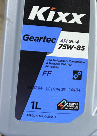

В МКПП не принципиально какое лить, лей по вязкости и по допуску любое. Я Kixx лил.
