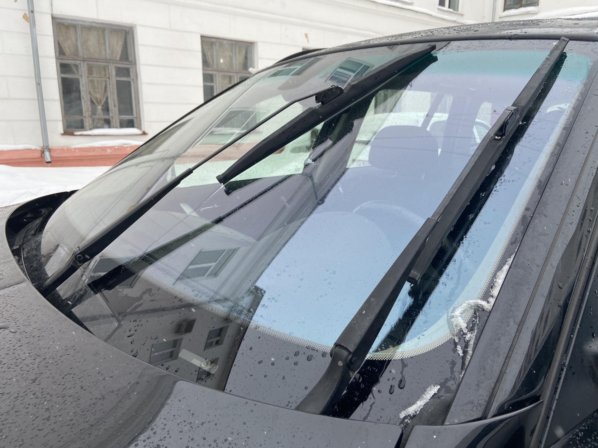

Дал авто в руки жены, и началось интересное. Валил сильный снег и чтобы расчистить снег решили прибегнуть к услугам дворников (не тех, кто утром лопатой скребет, а тех кто к лобовому стеклу примерзают).
Так вот расчистив стекло от толстого слоя снега выяснилось, что дворники теперь стоят всегда вертикально. Вроде функцию свою выполняют, но возвращаются всегда вертикально. П*** трапеции, подумал я и холодок пробежал по спине. Я обещал себе никогда больше туда не лазить, все вопросы по ней были закрыты.
Поиск в гугле про вертикальные дворники на bmw ведет только к теме того, что люди не знают как перевести дворники в сервисный режим (вселенская печаль владельцев марки).
И так, если ваши дворники останавливаются вертикально или в любом другом положении отличающемся от дефолтного, то возможно что у вас ослабла гайка крепления моторчика трапеции к самой трапеции. Так оно и произошло

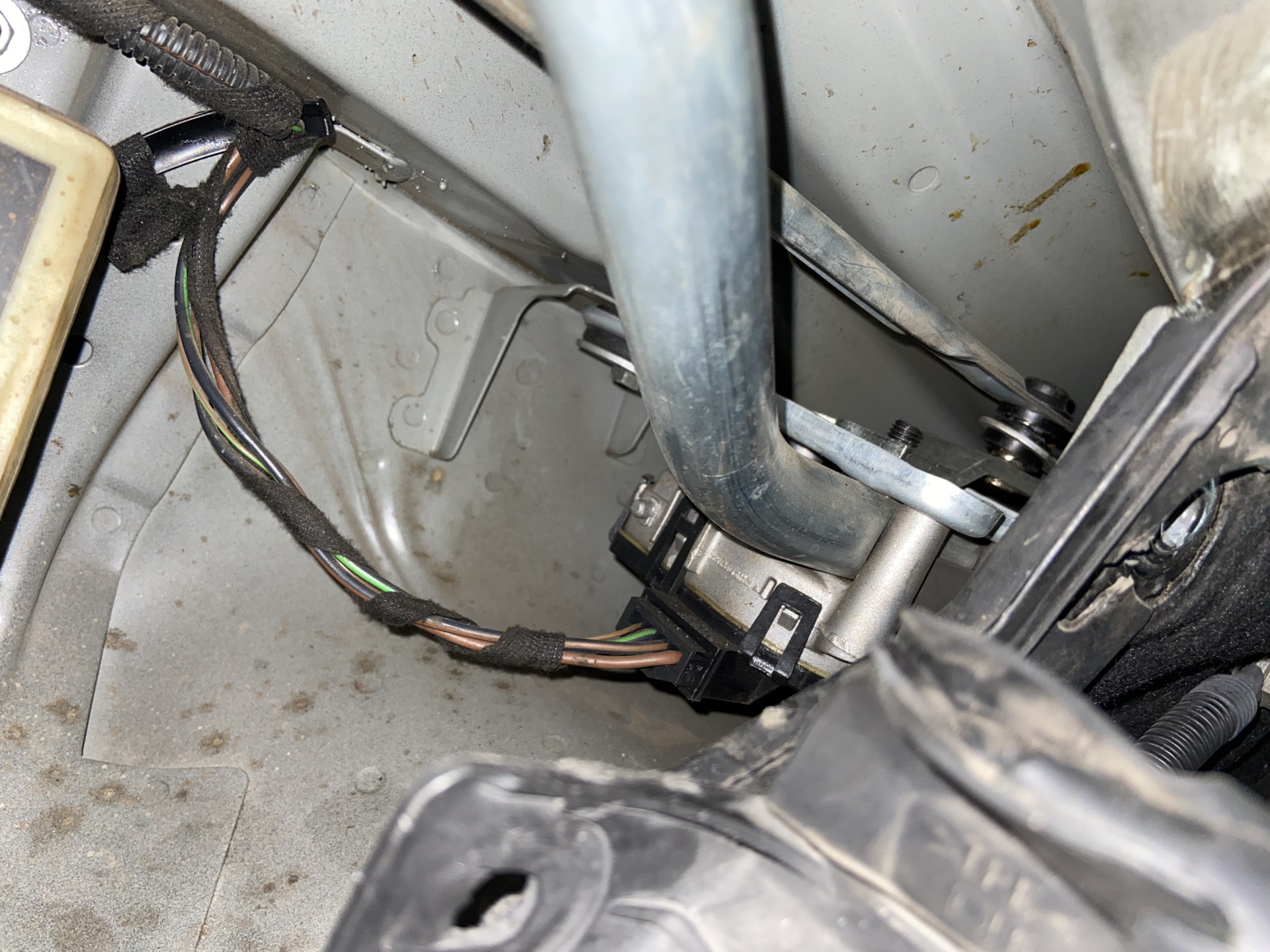

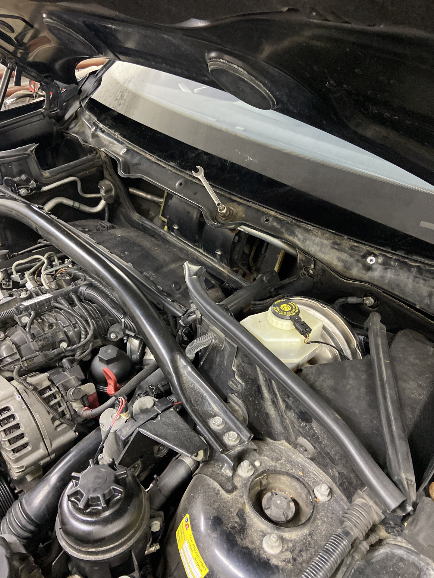

Снимаем свежее жабо, откручиваем корыто фильтра и переборку и перед нами моторчик печки и трапеция. Теперь нужно совсем ослабить гайку крепления и убедиться что моторчик трепеции стоит в 0 положении (сделать взмах дворниками). Затем нужно провернуть поводки в крайнее левое положение и затянуть гайку. Только вот в этом положении, возможно, тяга трапеции перекроет гайку и придется помучаться.
Проверяем работу трапеции накинув на тяги обычный рожковый ключ. Все хорошо, можно выдохнуть и собирать обратно.

Вчера вечером по дороге домой из Минска в мокрый снег постигла меня также учесть, уже второй раз. Теперь в гараже лежу на моторе🤣 и прикручиваю обратно.
не надо лежать, надо снять всю трапецию и нормально прикрепить. Истинная причина, в моем случае была из-за того что ставил поводки дворников очень низко, как по TIS. Стал ставить чуть выше и проблема ушла
Автору, прочитай ещё раз, что ты написал.
Моторчик провернулся? Он вроде надёжно крепится. Может быть поводок (рычаг) на оси моторчика провернулся?
Прочитал еще раз автору и авито. Так и не понял, где я писал что моторчик провернулся. Может быть поводок провернулся, пойду посмотрю…
