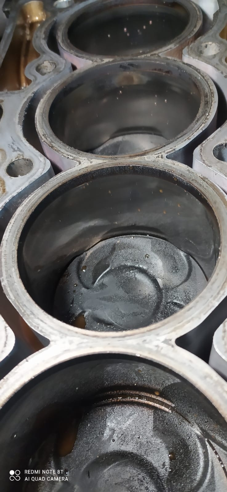

Всем привет!начну со слов из бумера не нужна тебе такая машина!)))сумма указана со скидкой 15% от розницы решил разбить ремонт на две части инфы много, вообщем меня не устраивал жер масла, делал раскоксовку, не помогло, и после было понятно почему, но об этом позже, масло уходило за 2000-2500 тыщ, от максимума до минимума, как то так, решено было сделать лёгкую капиталку, что это значит не трогаем блок, меняем кольца, вкладыши шатунные, делаем головку и куча разных прокладок и резинок, список ниже будет вообщем ждёмс головку из ремонта, там беда бедовая проблема была в ней, без тачки я уже месяц!смотрим фото под ними коменты!90%запчастей брались оригинал!, продолжение следует

Да это бред! Выкинешь просто так бабки. в Н13 цилиндры из пластилина. На них по любому эллипс. Хочешь что бы через 1000км все вернулось назад?
Не разачаровывай, откуда выводы, многие так делают, у меня уже за сотку перевалило, а с гильзовкой ещё сотка, контракт проще брать
Почему ты не гильзанешь?
Написал почему, это ещё куча бабла
Тогда лучше продай ее, что б потом не расстраиваться сильно ))
Что за интрига если кольца не залегшие- элипс в цилиндрах?
Если прочитать текст там написана проблема, но не описана, через неделю пост напишу

Откуда выводы? Я отталкиваюсь из записей бортовиков, гильзовать не вижу смысла, колено поднимать тоже
Ну отпишись после ремонта, насколько снизился расход масла. Интересно будет узнать.
У меня не совсем капиталка, но не просто перебор двигла)))
Да про щуп, для меня не приемлемо когда машина неисправна))) цена это только начало, будет пост номер 2)))
От максимума до минимума уходило масло это про щуп? Но минимум на щупе это норма уровня, а верх это запас.
В итоге на 5ткм пробега — два литра это 1500р + -. За ремонт отдано 40тр на данный момент . 40тр это 26раз по 2литра масла, то есть 130ткм пробега . Но на душе спокойнее ?)
