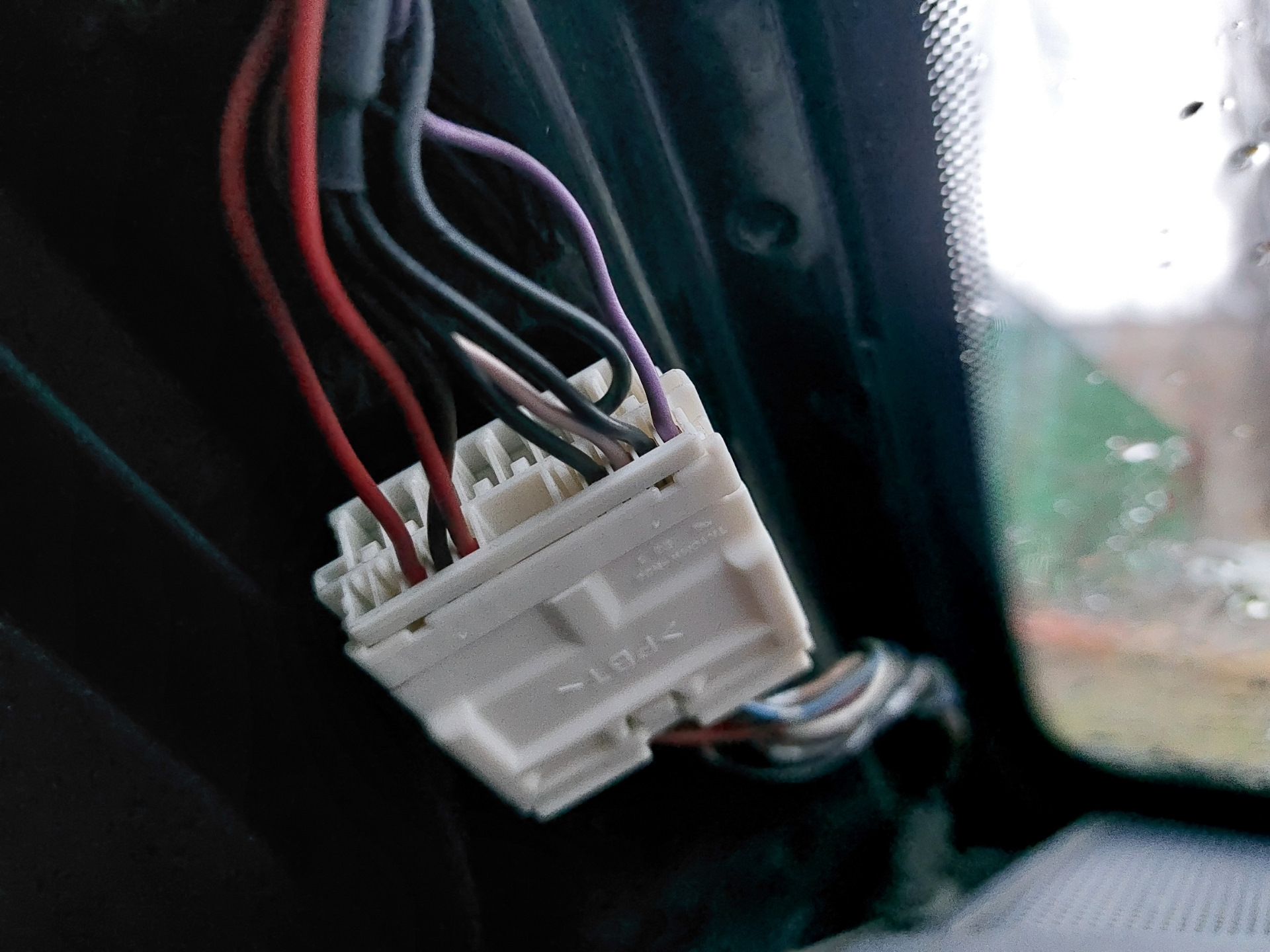

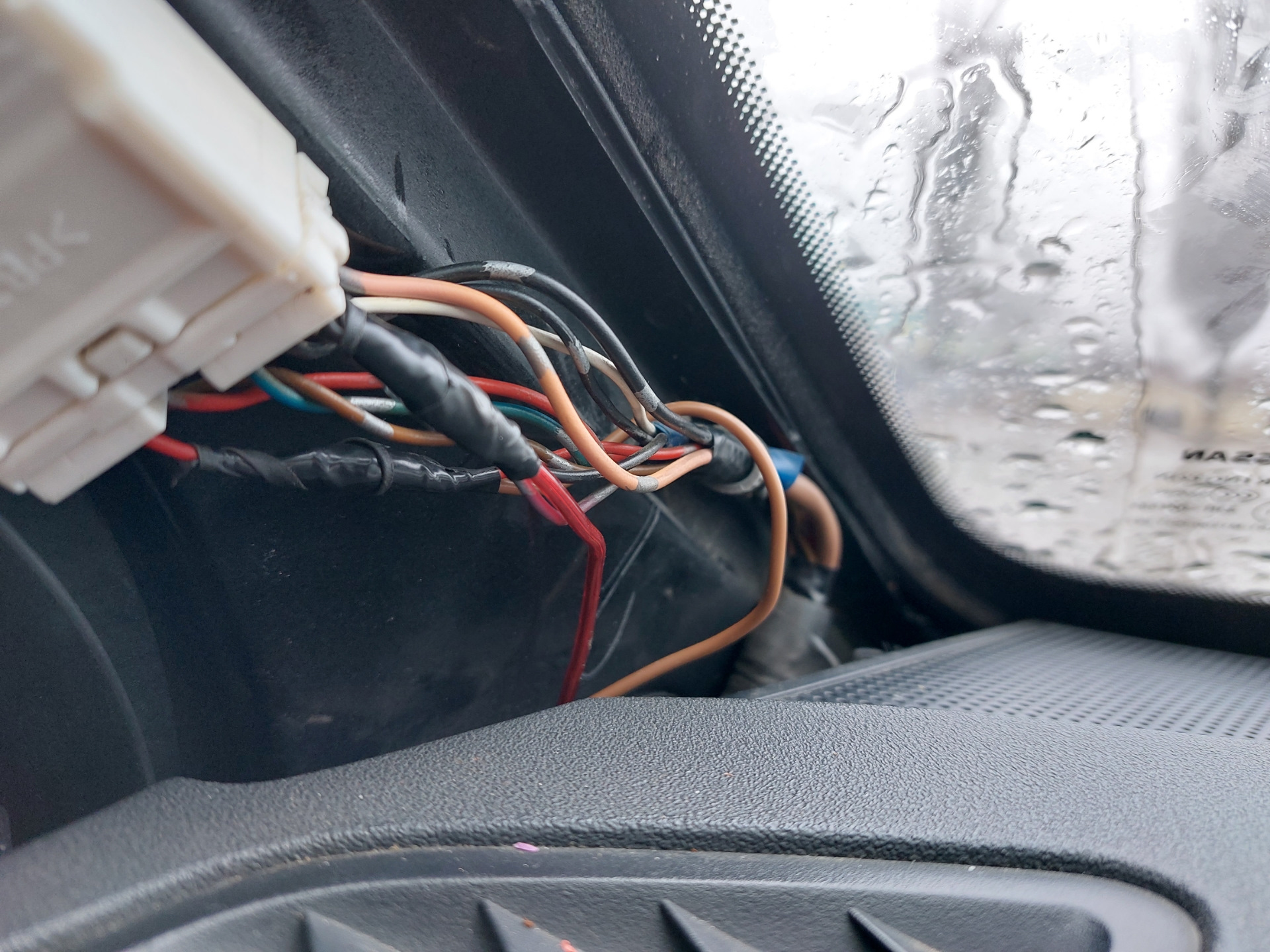

Всем доброго времени суток! Решил заморочиться подсветкой ног, но я не ищу лёгких путей. Смысл такой: Открываешь дверь — включается подсветка (независимо от подсветки салона/плафонов, можно сделать, чтобы загоралось всё, но так и задуманно было), закрываешь — выключается. Далее… у нас есть кнопочка: 0 Положение — выкл. 1 Положение — работает от концевиков дверей. 2 Положение — работает постоянно. Продолжение прокладки светодиодных лент и кнопки в 2 Части.
Комментарии 7
На этом разъеме объединенный сигнал с пяти концевиков? Как он работает — не так ли, как питание на подсветке салона? В комп они индивидуально должны заводиться, т.к. на экране приборки отображается каждая отдельная открытая дверь.
как говорится: "если бы мы знали что это такое, мы бы знали что это такое".ничего в комп не заводится, система простая, минус от концевиков, плюс постоянный, минус работает, когда открываются двери и загорается подсветка ног. я все расписал как работает и какой провод куда идёт, ничего сложного. Всё уже давно перепроверено и реализовано.
Видимо, это так на дорестайле. У вас же нет индикации отдельных дверей?
неа, если открыто что-то, пишет, что открыто, но неизвестно что именно
У меня есть подсветка ног. Или это не во всех комплектациях?
Не во всех
