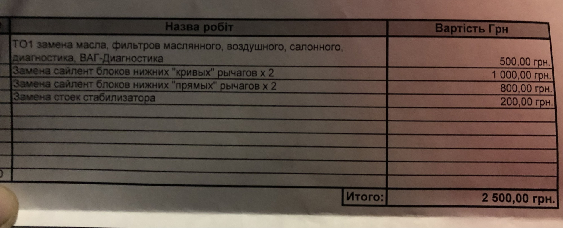

Покажу какие брал запчасти и по чём :

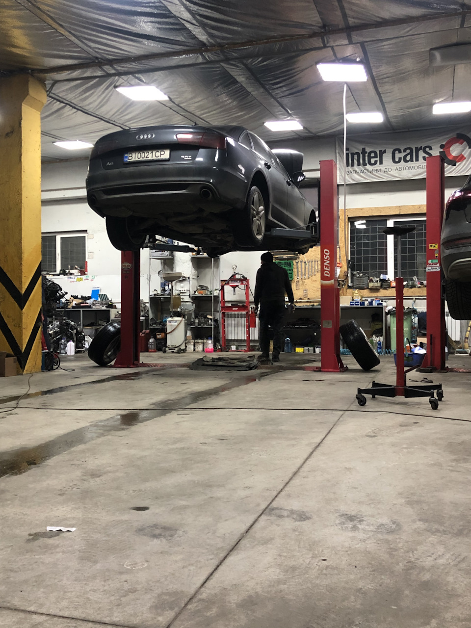

Еду к ребятам в S-Cars, слава Богу нашел свой сервис. Рядом с домом, цены адекватные, парни приятные и знающие своё дело.
Дальше все как обычно, тайн и магии нет, покажу коротко процесс в фото.
Еще добавлю то, что за 7500 км, долил 700 мл масла, вроде как отличный показатель, посмотрим, что будет на Ravenol.
По времени всё заняло около 4-х часов.

Жму парням руки и отправляюсь домой. Отдельное спасибо Serzyk за консультацию и прояснение ясности по многим вопросам.
