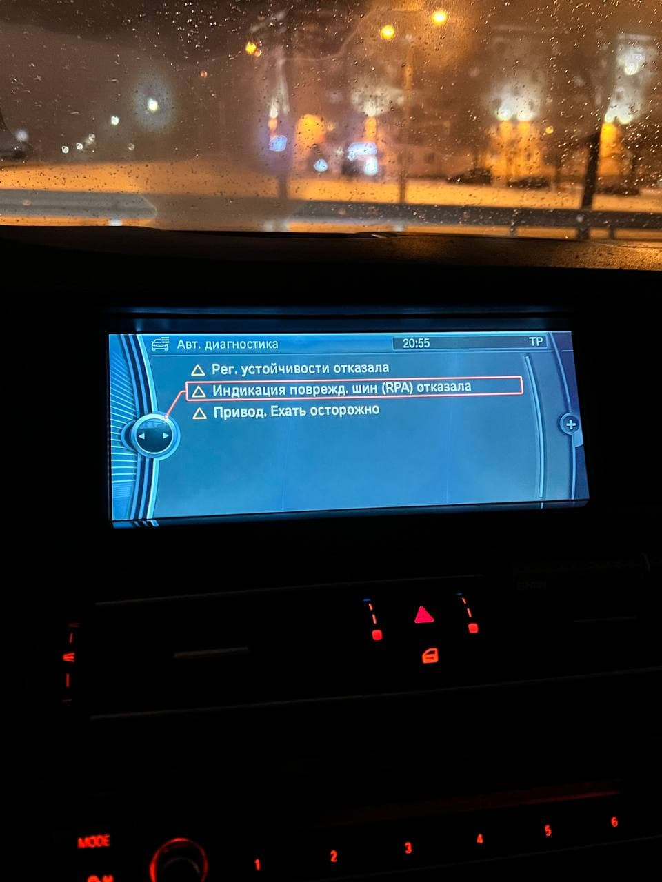

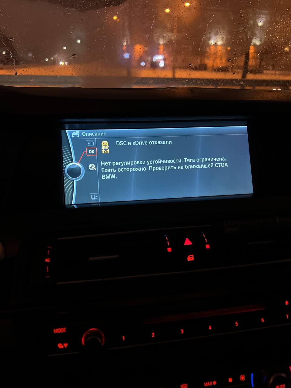

В общем, забрал маленькую с детейлинга, делали полную химчистку, полировку кузова, наносили керамику и мыли подкапотку по итогу классно сделали, сьездил по делу, доехал до дома, после сажусь в машину и вижу миллиард ошибок, чек, индикатор повреждения шин отказал) (RPA)
Притянули на сервис, глянули ошибки, висело абсолютно все, штук 20, машина при этом вперед ехать вообще отказывалась и обороты выше 2-х не поднимались, залезли по быстрому в дроссельную заслонку, чет мастер туда сюда нажал, поставили назад и обороты стали подниматься нормально, скинули ошибки, и остались ошибки по дросселю, аккумулятору мол интеллектуальный датчик и еще пару штук, я уже поехал спать, тут почитал кое что, что мол в акуме либо в гене дело быть может, с утра поехал, померяли напругу, по компу показало 11, напрямую с гены что-то варировалось от 9-12, решили снять генератор, сняли гену, повез его к спецам, поставили на стенд, все отлично, 14.7 выдает. я расстроился, поехал назад, поставили назад, завели, ошибки скинули, — 14.7 показывает, от гены теперь тоже в районе 14-14.7, все четко, ошибки скинулись — огонь. Все вроде как четко, но заметил легкое подтраивание раз в 10-15 секунд машинку немного подкидывает, и появилась ошибка, которая вызывает чек 118401 Mixture Control:Mixture too lean, large deviation

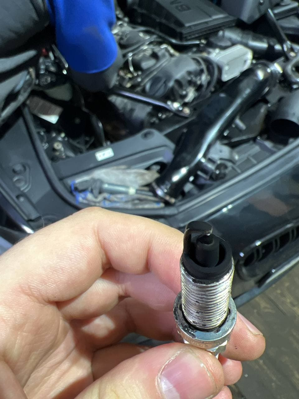

Из за подтраивание подумал на свечи, ибо хз кто и когда их менял, ошибка по смеси весит одна, больше ничего нет
Поставили свечи, потраивание не прошло, но возможен эффект плацебо мне кажется оно стало менее сильным + машина стала заводиться просто шикарно

По первым ошибкам, где отказал DSC, а так же индикация повреждения шин, это датчик вращения, на одном из колёс, у меня там провод перетерся и было тоже самое. По остальным проблемам, можно просто в гараже поставить тепловую пушку и просушить подкапотку, если нет не пушки, не гаража, тогда есть службы помощи которые отогревают машины зимой, они быстро просушат. Когда отказывают свечи или катушки, то при сканировании ошибок покажет пропуски в одном из цилиндров
Все ошибки что сверху, ушли после снятия генератора, я его проверил оказалось все ок, но до того как снять его показывал 11 зарядку, поставили назад и все как нужно 14+, все эти ошибки и ушли сразу, осталось вот только бедная смесь и все, как таковых серьёзных пропусков нет, они просто очень редкие
