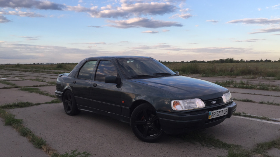

Доброго времени суток.
Столкнулся с такой проблемой, машина перестала запускаться как на бензине так и на газу. На холодную запускается, работает все отлично, на гарячую: при включении зажигания мерцает лампочка газ/бензин, запускаю, крутит стартер, лампочка перестаёт мерцать, а машина не запускается. Принудительно так же само. Пробовал скинуть клемы, не помогло. Кто сталкивался с такой проблемой нуждаюсь в вашей помощи! Заранее спасибо!

Проблему решил. Причиной было: накрылся датчик температуры на редуктор и отсутствие питания на бензонасос.
Датчик коленвала — 100%
Как вариант, во время такого глюка, проверить наличие искры и топлива. Если не будет искры, то проверять датчик колена, может он перегревается и начинает глючит
Газ второго поколения? Просто сдохла кнопка, на газовом клапане 2 контакта плюс и минус. Кинь от АКБ провод на газовый клапан он должен клацнул, и машина запустится на газу. Но клапан бензина должен быть закрыт
4-го
