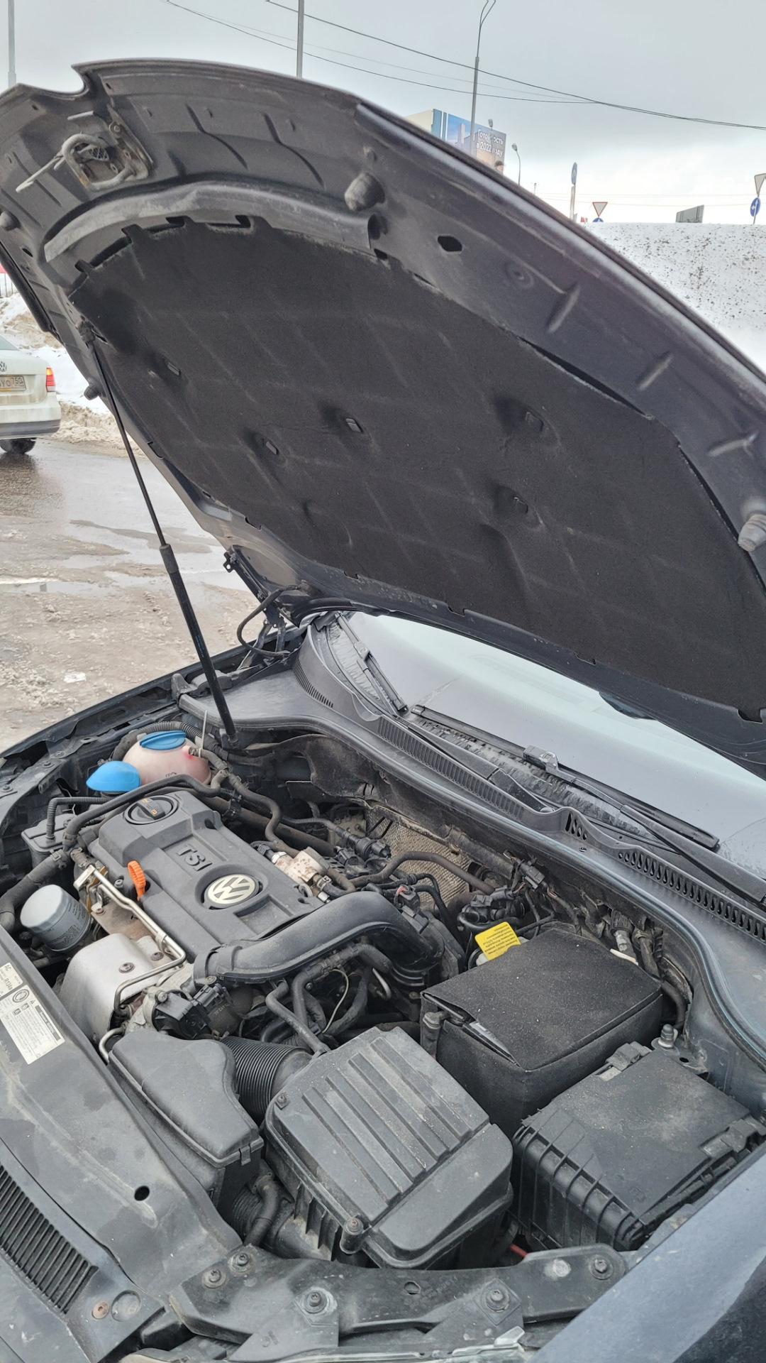

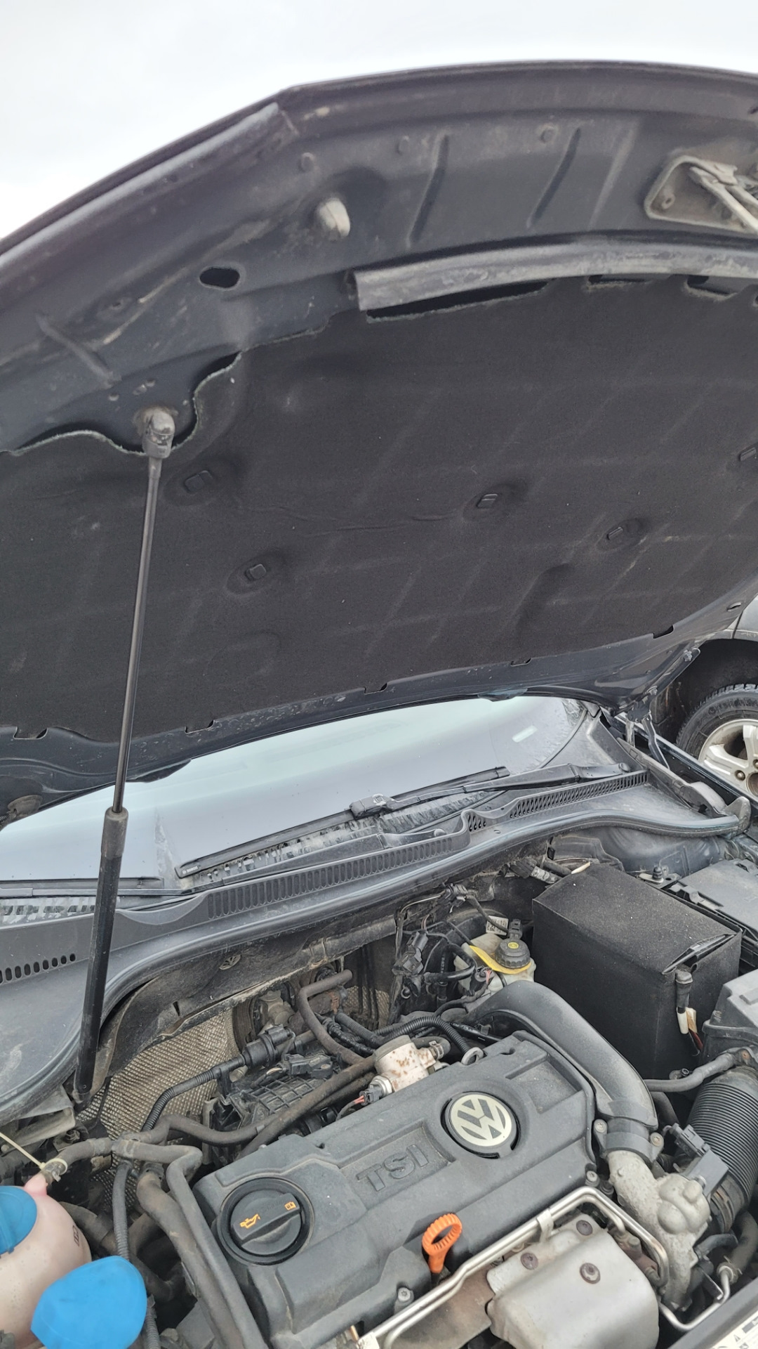

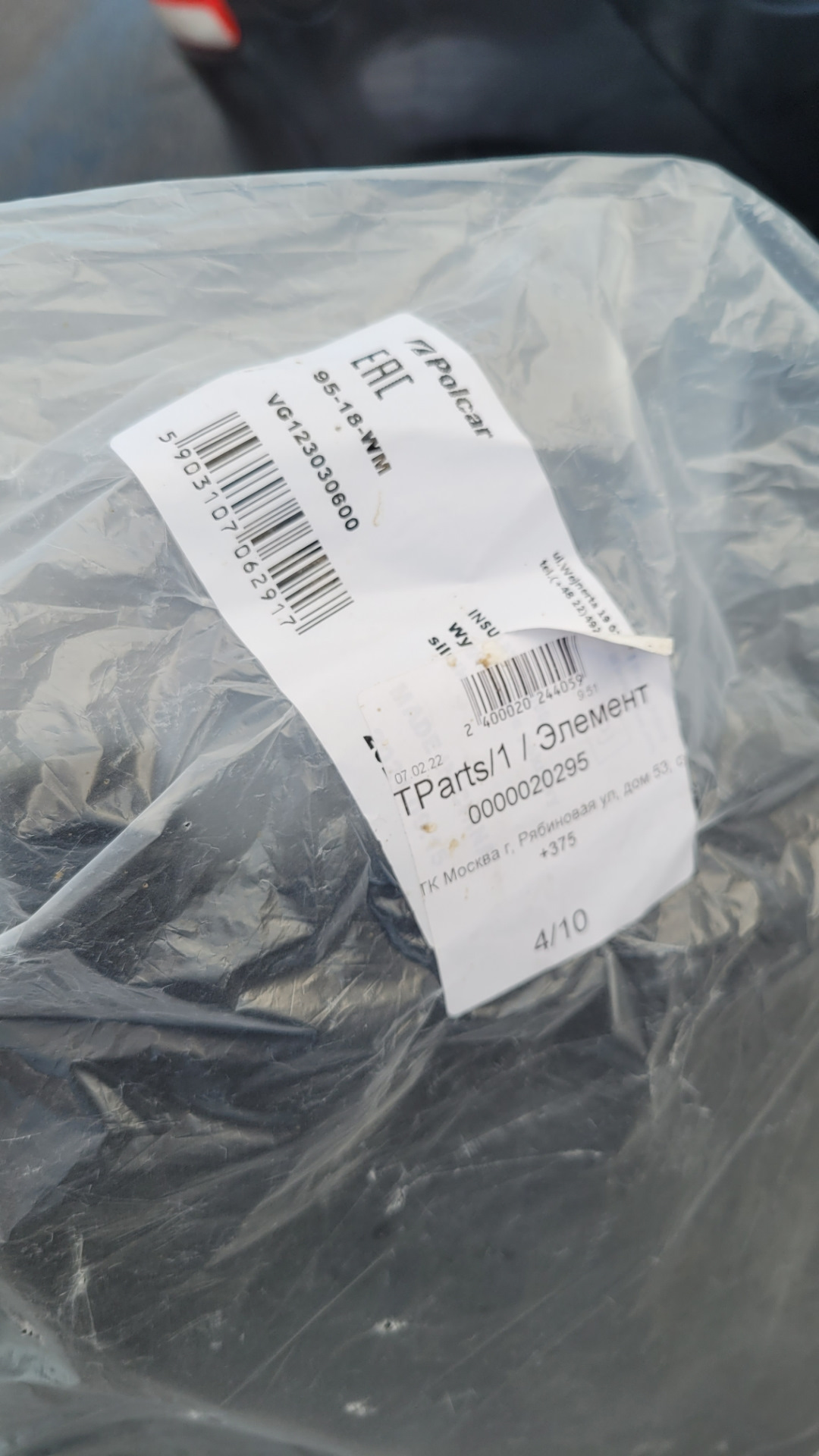

Тут не давно вспомнил что подкопотную шумку выкинул ещё когда тачку только купил, просто она на тот момент было в труху. Ну и на днях плотненько так по Москве погонял. Не знаю как я этого не замечал раньше, но испарение от капота норм так, после непрерывных двух часов. Задался вопросом а что предлагает рынок, да в принципе выбора не много. Орига цена конь, ну и остановился на фирме Polcar. Описывать какое качество и т.д не буду просто пару фоток. В общем подошла, свою функцию выполняет и под капотом её не кто не видит.

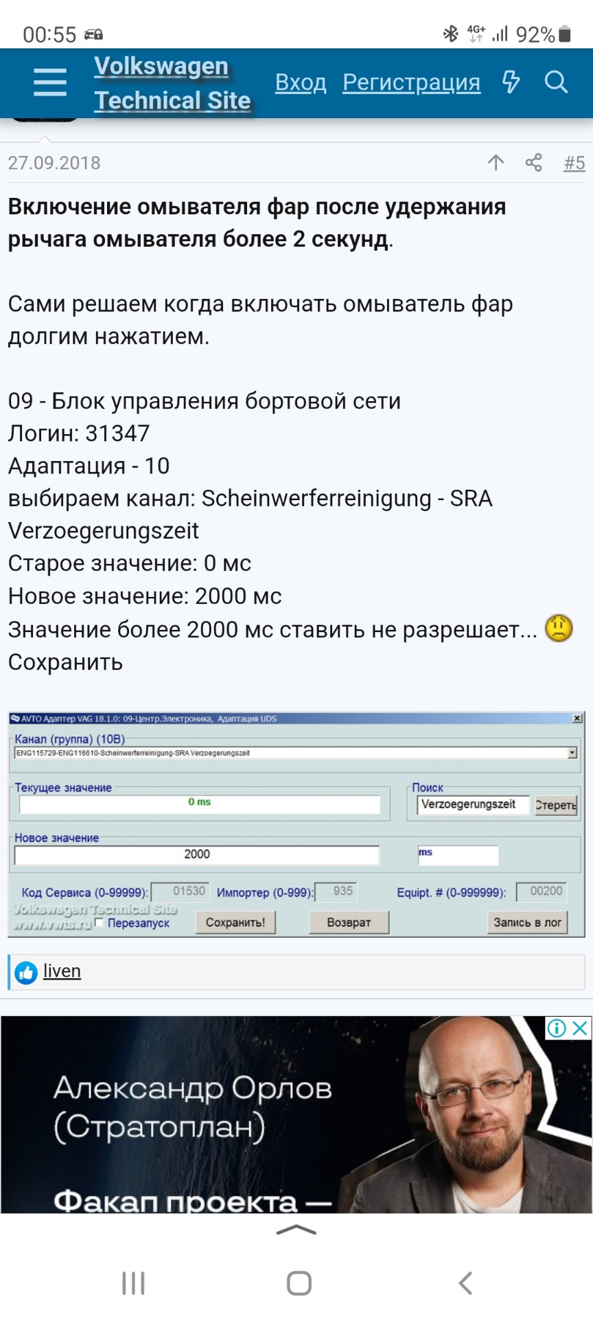

Ну и созрел вопрос по омывателю фар. На днях вернул пред в свое родное место. Васьком залез в 9 блок, ну и выставил значение чтоб Омыватель фар срабатывал на 10 раз после нажатие на опрыскивание лобового стекла.
А вот как выставить задержку на 2 сек не нашёл. Машина конец 11 года начало 12. Может кто подскажет куда копать?

2 секунды есть задержка или сразу омыватель срабатывает?
Срабатывает сразу…
