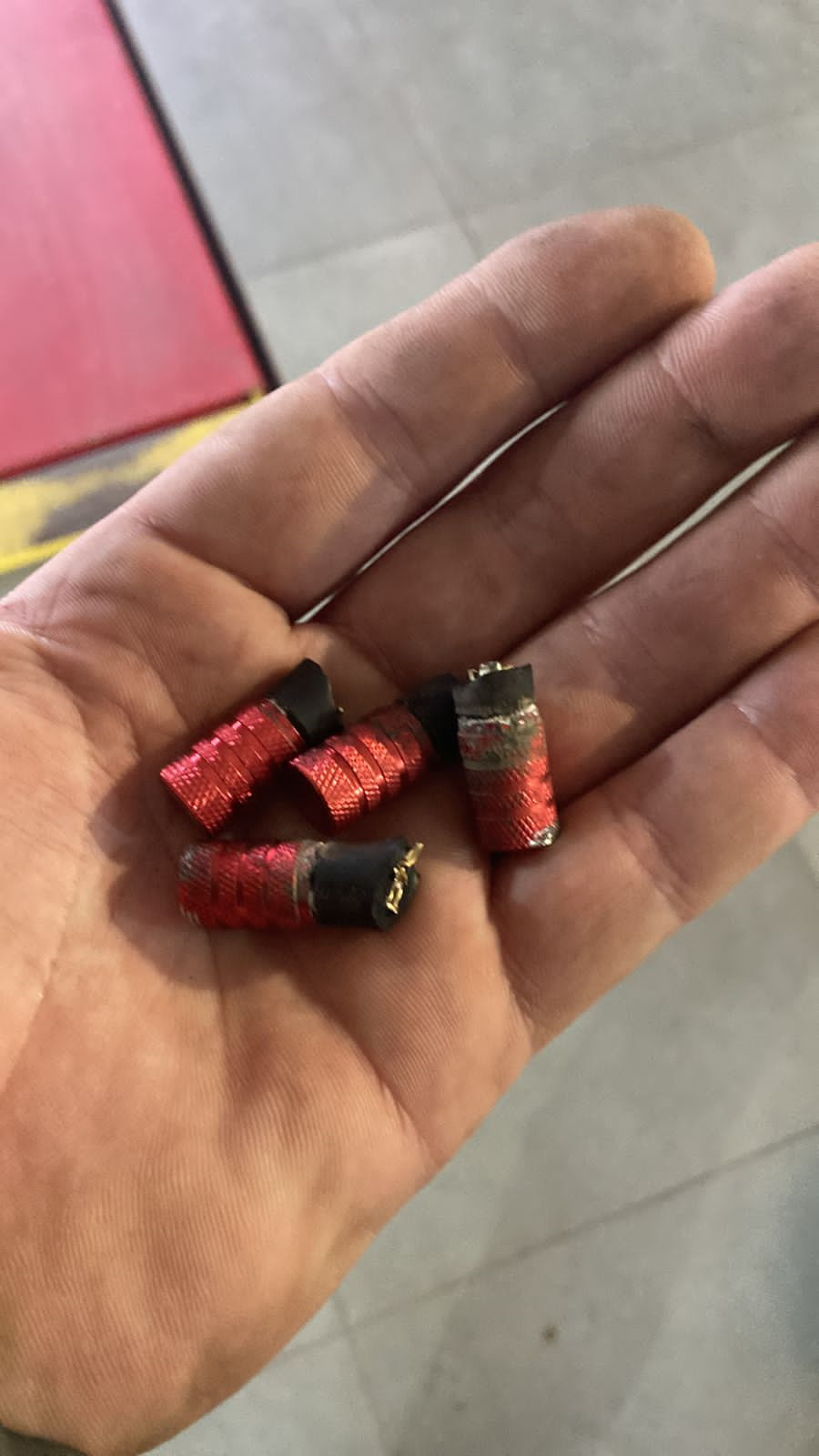

Ну, и куда же без так всеми нелюбимых металлических колпачков на ниппель! Взял два набора на случай сезонного обострения у тиктокеров. 😝

Колпачки на ниппеля ужасное "Г", после сезона пришлось отрезать их и менять соски — закисают напрочь
Установлены больше недели назад, сейчас проверил — откручиваются двумя пальцами без напряга.
Ну тогда только рекомендую проверять чаще, или смазать медной смазкой

Жесть… У меня другие колпачки.
Суть не в дизайне, а в их материале
Ок, буду чекать.

Прошло 9 месяцев, ни один колпачок не прикипел.
Это хорошо, я теперь на несезон их медной смазкой мажу
Достаточно их просто не закручивать с усилием.
Пользуюсь обычными, черными пластиковыми — и доволен

С колпачками аккуратней!😎У меня после зимы (прошлой), один открутился, остальные пришлось ломать пассатижами, прикепели намертво!
Спасибо за совет, буду контролить!

Металлические колпачки на ниппель красивые, но могут прикипеть и их будет тяжело открутить. По этой же причине рекомендуется использовать пластиковые центровочные кольца при установке дисков с нештатным размером ЦО, а не металлические.
Проверю со временем колпачки, спасибо за совет. Может графиткой смазать? А диски у меня штатного размера.
