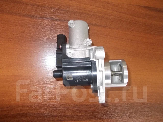

Это сам клапан

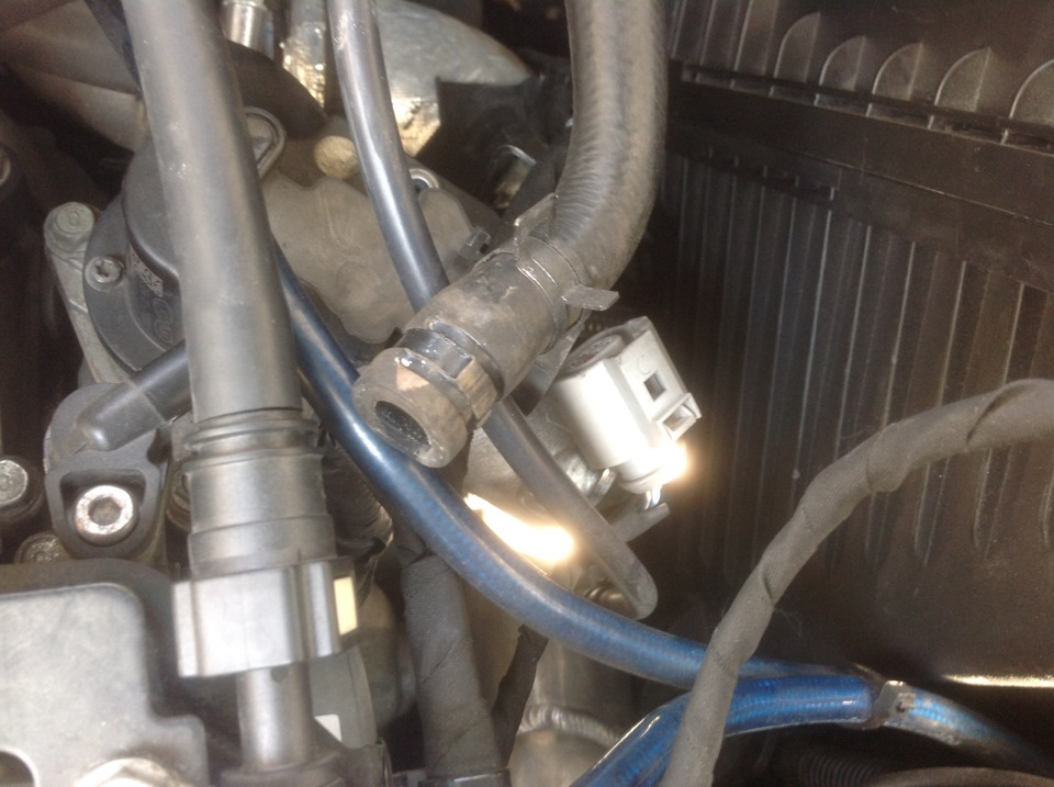

Снять фишку с клапана
Снимаете трубку идущую с вакума

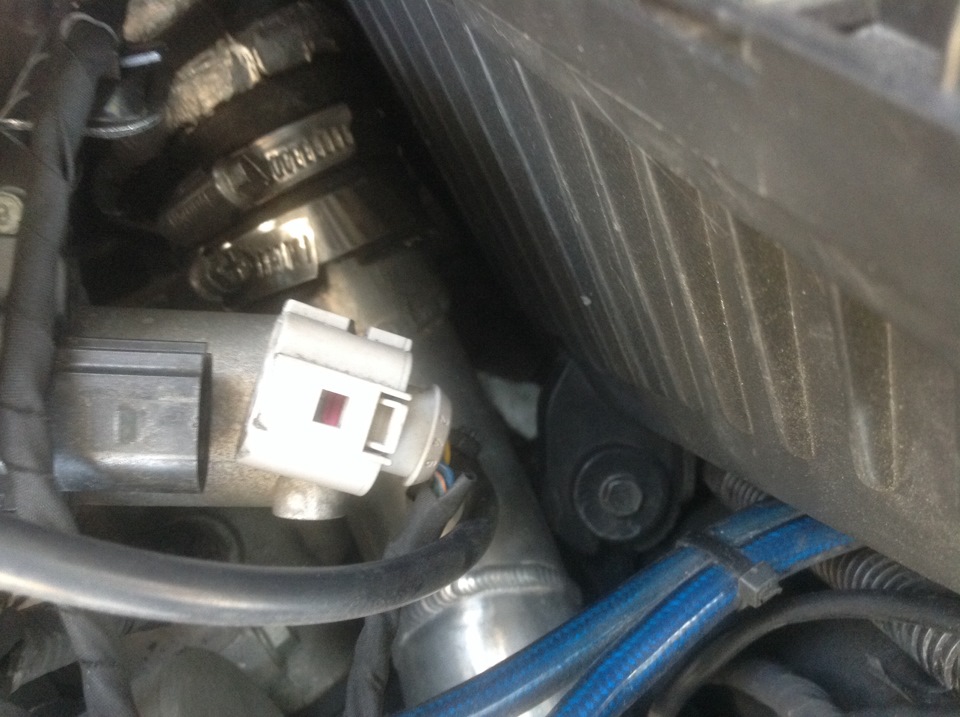

Электрическая часть клапана
Снимаете крышку
Клапан
Для лучшего доспупа надо снять корпус воздушного фильтра

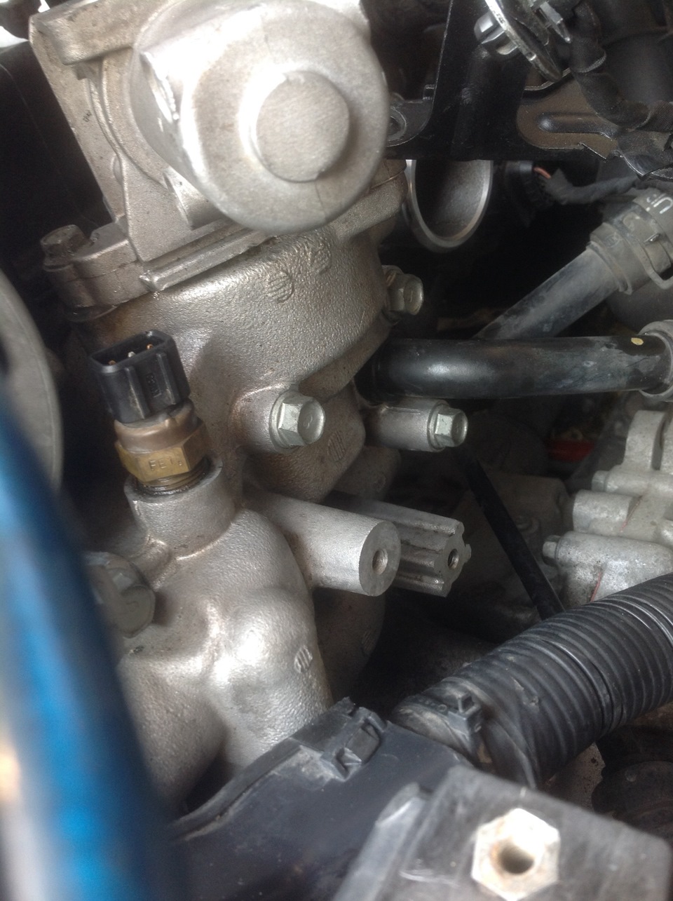

Не так просто его сместа сдвинуть не сколько часов туда сюда заливая ВД-40
Только таким способом удалось сорвать с места, полностью клапан не выходит, так что вся проделаная работа бесполезна, надо снимать его полность а эт <img src=
Единственное что сделал полезное почистил спираль
После не удачной попытки разобрать и почисть клапан, собрал все на свои места, при заводке ДВС какой то посторонний стук, появился и пропал, мотор работает не так как работал, больше 2500 обороты не наберает, проехал машина не едит загорелся ЧЕК, заглушил завел вроде ожила поехала но через 1-1,5 км опять тупняк, итого НЕ ХРЕН ТУДА ЛЕЗТЬ…завтра к компьюторщику считывать ошибку и решать проблему, а через 6 дней отпуск и поездка в РБ

Вот картинка клапана в том положении если его вынуть pitstop.com.ua/cat/870855…6-klapan-vozvrata-og.html
Прикипел именно внизу как на картинке. Как ты и описываешь били по нему влево вправо с добавлением ВДшки. К клапану никакого охлаждения не идет, только провод питания и датчика.
В таком положении и пробовал снимать не получилось

ого, ну спасибо, принял достойно удар))) а где фото самого клапана, т.е. внутри? зачем стучать молотком, я сразу сказал, что особенность двигателя не знаю в живую не видел, и об этом предупредил, если под охлаждайкой егр, слей с радиатора литров пять, прокладка должна быть железная, менять ее незачем, если она там другая, то опять же я не в курсе про особенности., ты ведь наверно сначала подготовился, материал изучил…извиняй если что
Это камень не в твой огород дружище тем более ты сразу сказал что двигателя этого не знаешь.
