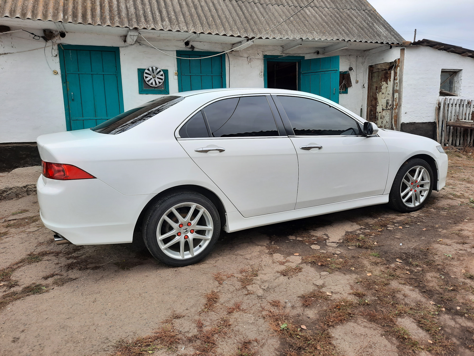

Я себе Технорессор -30 поставил, полёт нормальный😂 И вид не плохой)
Как давно?фото в студию
С апреля 21 года катаюсь)
какой вылет на дисках?
35
в арку не стучит колесо на лежачих?
Если не торопясь проезжать, то нет))
говорят 215 резина может от этого избавить)
Согласен с этим, но так не интересно же😂
А какой радиус колёс ?
18)
А параметры резины не подскажешь ?
225/40/r18
Спасибо большое 👍
VolodyaGus97
Привет и что на этих пружинах стойки заводские не уходят в отбойник?без пробоя?
Доброе) Раньше тоже переживал, что пробои будут, но на мое удивление их нету😬 Возможно, что просто ещё не влетал никуда так серьезно.)
Подскажи плиз а шоркает резина об арки задние или передние?или когда руль выворачиваешь?И стало ли жоще от стока?Спасибо
Задняя резина шоркала, но не сильно) Проблему решил тем, что колёса маленько завалил) При вывороте ничего, нигде не цепляет)
Ну и соответственно стало пожёстче) Скоро год будет, как катаюсь на них, пока доволен))

Очень четко подогнал! Шикарный вид.
Спасибо ☺️
