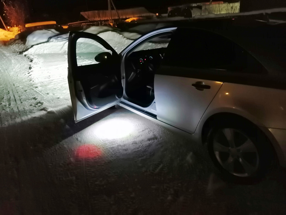

Всем привет!
В продолжении темы ДИОДНОЙ подсветки… А именно то что при постановке на охрану, сигналка подает напругу на концевики и светодиоды(ленты, китайплафоны и т.д.) начинают подсвечиваться в треть накала!
"Прокурил" я тему вдоль и поперёк!
В общем и целом, самый дешевый способ из всех возможных: покупаем диод 1n4007, ищем СЕРЫЙ провод который идет на концевик двери (их там 2, нам нужен ТОНКИЙ СЕРЫЙ), режем его и припаиваем в разрыв диод! (На диоде серым колечком к концевику!) Ну а нашу импровизированную подсветку цепляем плюсом на КРАСНЫЙ с полоской провод у колодки стеклоподъемников, а МИНУС цепляем на диод 1n4007 ближе к концевику.
Получаем цепь без "обратки" и не садим аккум)))
С задними дверями точно так же.
Проверено лично, вчера скидывал все обшивки ради эксперимента))
цена вопроса 6 рублей штучка)
всем добра!

Просто сопротивления нету на пути поэтому и горит
именно) теперь не горит)

ставишь диод и вешай любые лампочки светодиодные.
Да это понятно, кто-то ещё ставит сопротивление, вроде как из-за этого ещё и с блоком стеклоподъемников проблема и как у вас горят светодиоды.
ставят резисторы, но они греются, ставят много чего, я предложил самый простой и безопасный вариант)
