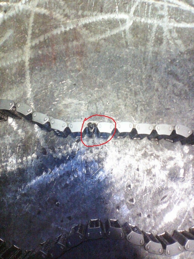

Недавно нашел в группе на сайте вконтакте, отчет о ремонте цепи раздатки. Думаю инфа будет много кому полезна и актуальна. Надеюсь хозяин данного поста (Валёк Гусев) ничего не будет иметь против распространения его трудов.Не знаю есть он на драйве или нет. Прошу понять и простить=) ( вот ссылка на данный пост vk.com/club22022036?w=wall-22022036_21298%2Fall )

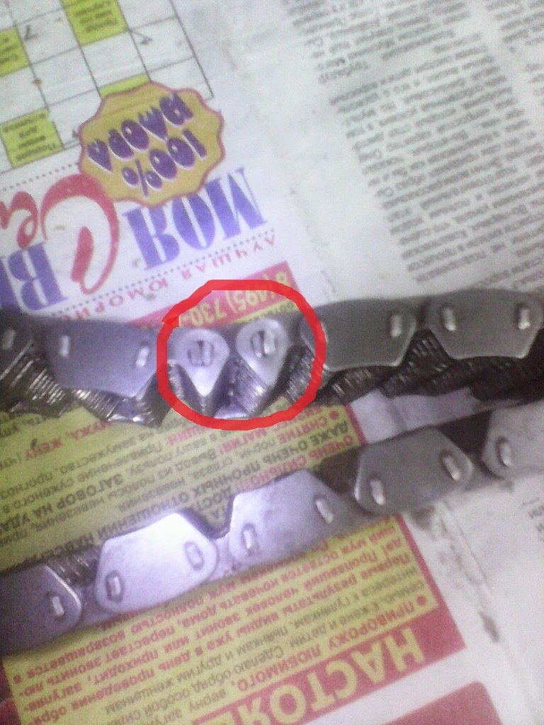

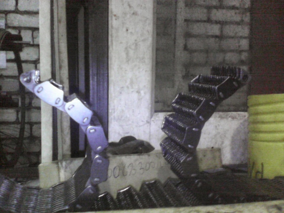

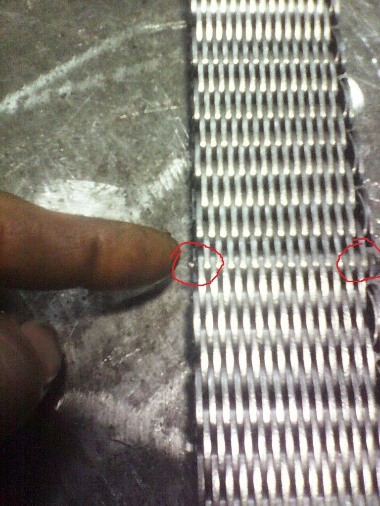

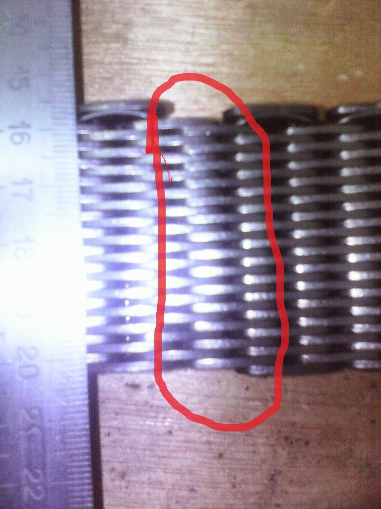

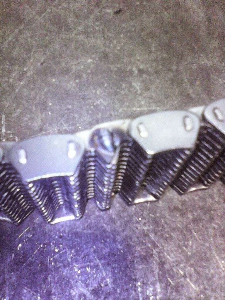

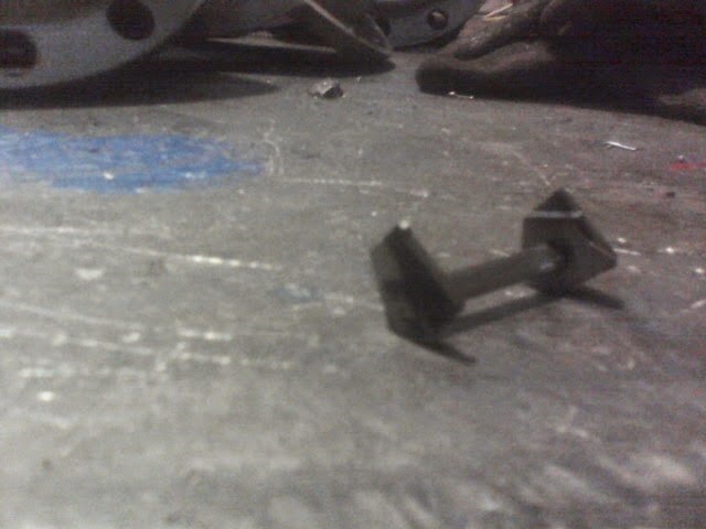

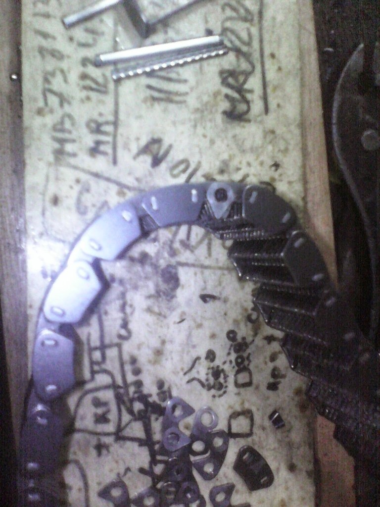

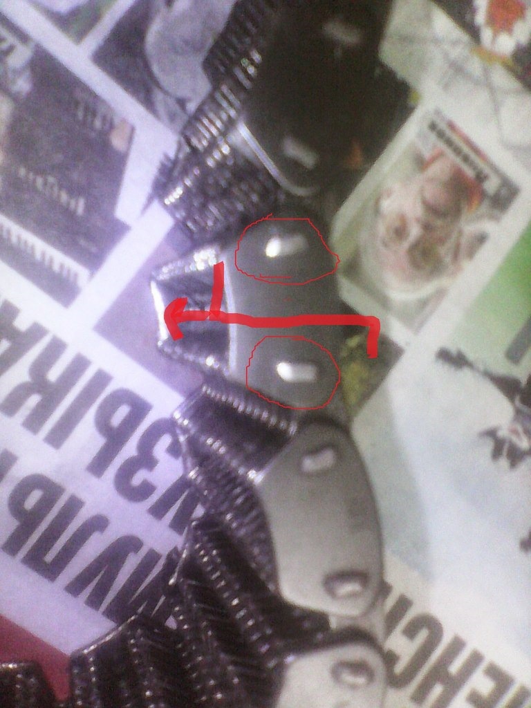

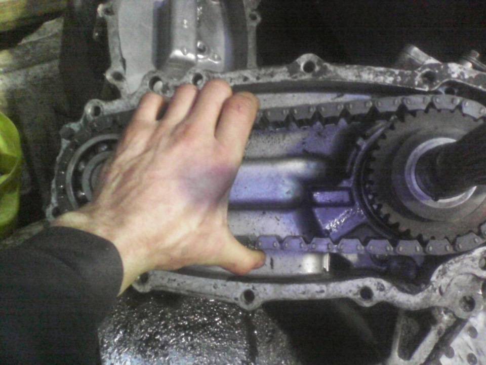

при снятии раздатки есть есть подводные камешки(сухарик на первом фото, пока его не выбьешь раздатку снять не получится, и второй камешек, это шарики под заглушками, из за которых не слазит крышка(не советую начинать съём крышки не извлеча эти шарики, фото 2) Понадобится ключ 41 на 46(своеобразный эксклюзив)вот мы извлекли цепь, теперь нам понадобится наждак или болгарка, аккуратно, без фанатизма стачиваем развальцовку(где обведено)ЛишнееСоединяем цепь

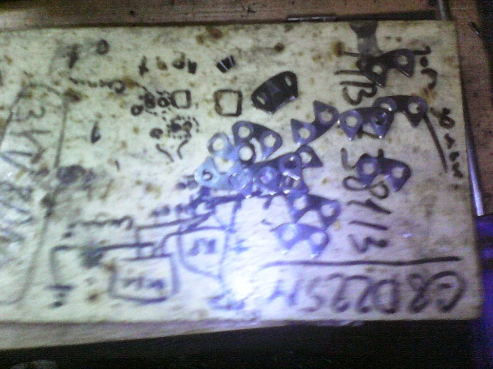

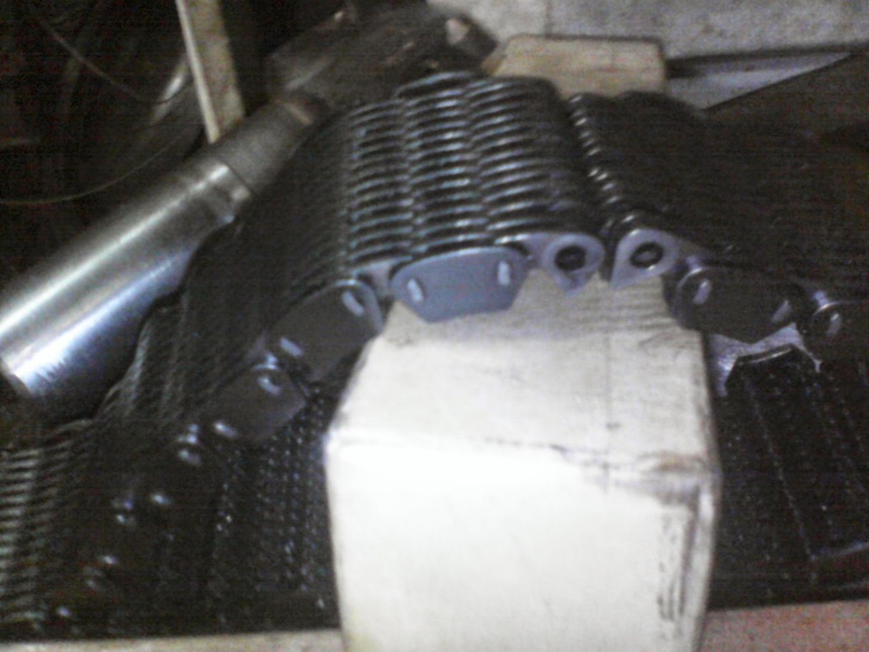

из оставшегося звена делаемСоединяем цепь в замоквставили замочек на место, теперь нужна капелька сварки, для того чтобы закрепить его!на цепи получится небольшой перекос, но он не стоит заострения вниманияну вот вобщем то и всё! устанавливаем цепь на место(будет туго заходить нижний вал с потшипником, лечится это либо киянкой, либо стукание молотком, через деревяшку, и как всегда, БЕЗ ФАНАТИЗМА) ! Радуемся, пъем пиво)))

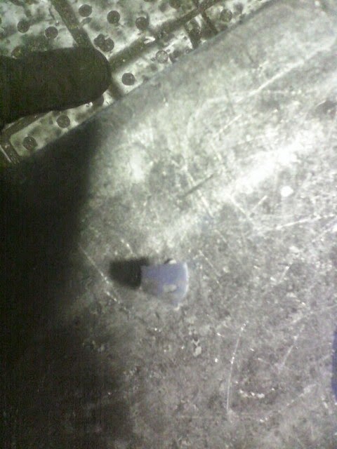

Здравствуйте очень нужна помощь! Вчера при разборе раздатки выпала пружинка не могу найти откуда она! С датчика меньше! Она крупнее немного чем в датчике!

что можно использовать вместо штырка на цепи я когда укорачивал то одно лопнуло, гвоздь не пойдет же? я укоротил на одно хзвено и цепь уже не налазит я набивал нижний вал, то и верхний слез,
гвоздь точно не пойдет. если не ошибаюсь то там каленый штырек идет. Скорее всего не так сильно еще растянулась. У парня одного тоже с трудом налезла (забивал), катается все ок
Каленный штырек у меня лопнул, я выбел одно звено и сейчас забевается подшипник но криво
Подшипник и должен туго заходить

Тогда так и сделаю, только вот думаю есть ли разница в скреплении звеньев, замочком и сваркой или заклепать?
На сколько знаю в цепи замки идут каленые, если получится конечно как-то заклепать то попробуй. Мне кажется сваркой надежнее
