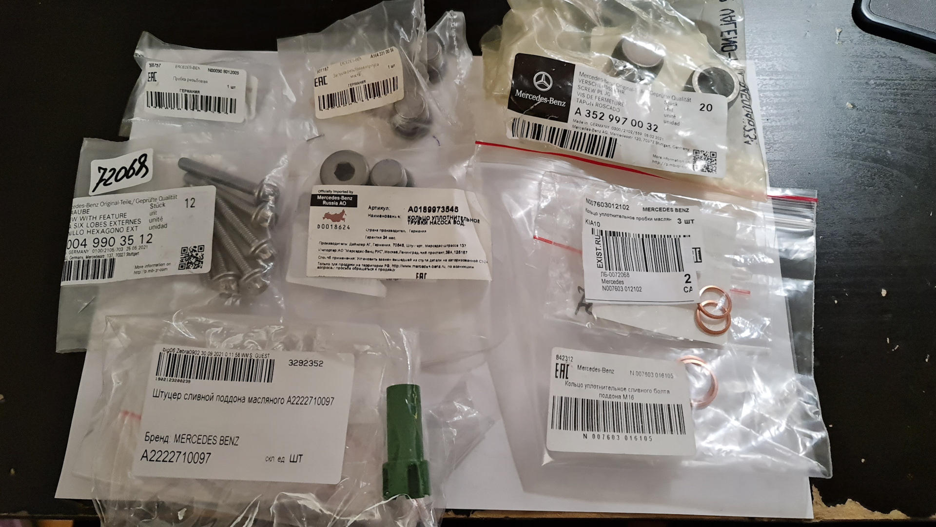

Начнем с того, что для мероприятия нужны запчасти, а именно сальники, прокладки, болты, и многое другое. Перечислять не буду, просто выкладываю список того, что брал я и за сколько денег. Оговорюсь, некоторые болты брались на всякий случай, а за некоторыми пришлось в срочном порядке отправять таксиста. Но были и такие болты, которые я заранее не купил, а они нуждаются в обязательной замене… благо будет возможность позже их заменить без снятия всего…
К указанному мероприятию я решил подключить замену всех жидкостей снизу… они были закуплены еще осенью вместе с расходниками.
Итак, запчасти…
Кстати, с пробками на раздатку вышел промах… прислали вот такие, в то время как у меня стоят без резинок утопленных, просто металл, с медными кольцами… при этом кольца пришли верные… в общем использовал на раздатке старые пробки с новыми кольцами.

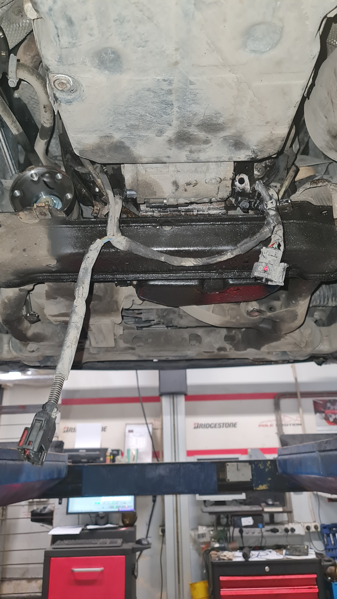

Подъемника нет, а значит еду вновь в сервис, где работает safon205
Только ему я могу доверить крутить и вертеть моего Мурзика))) Хотя я сторонник делать все сам, так как лучше никто не сделает, но ему я доверяю как себе) А местами даже больше, чем себе)

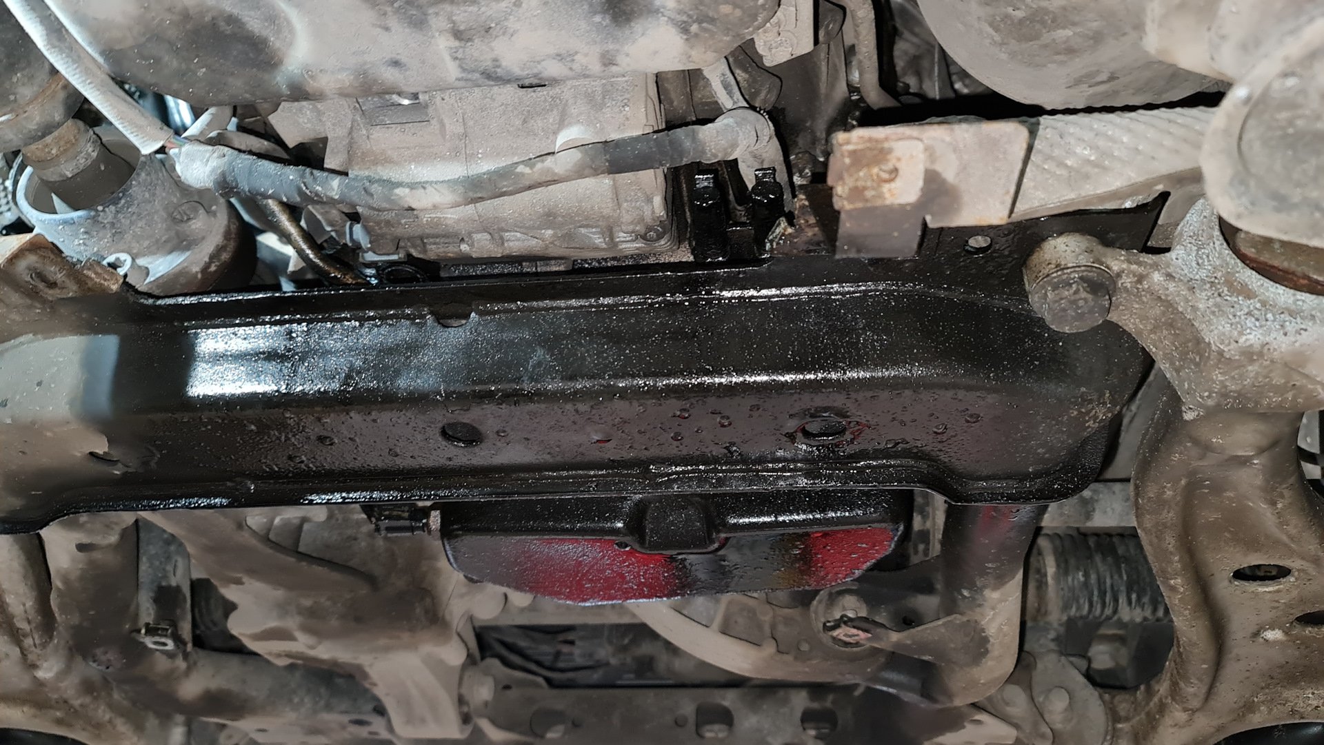

Загнали на подъемник, и понеслась… скинули защиты (две пластиковые по бокам и все по центру…

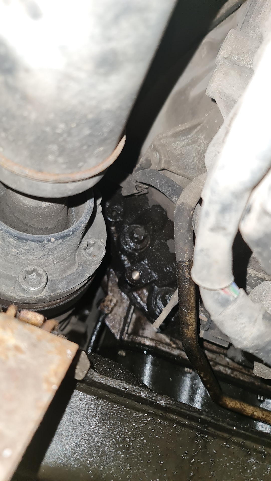

И тут нам открылась картина "маслом".

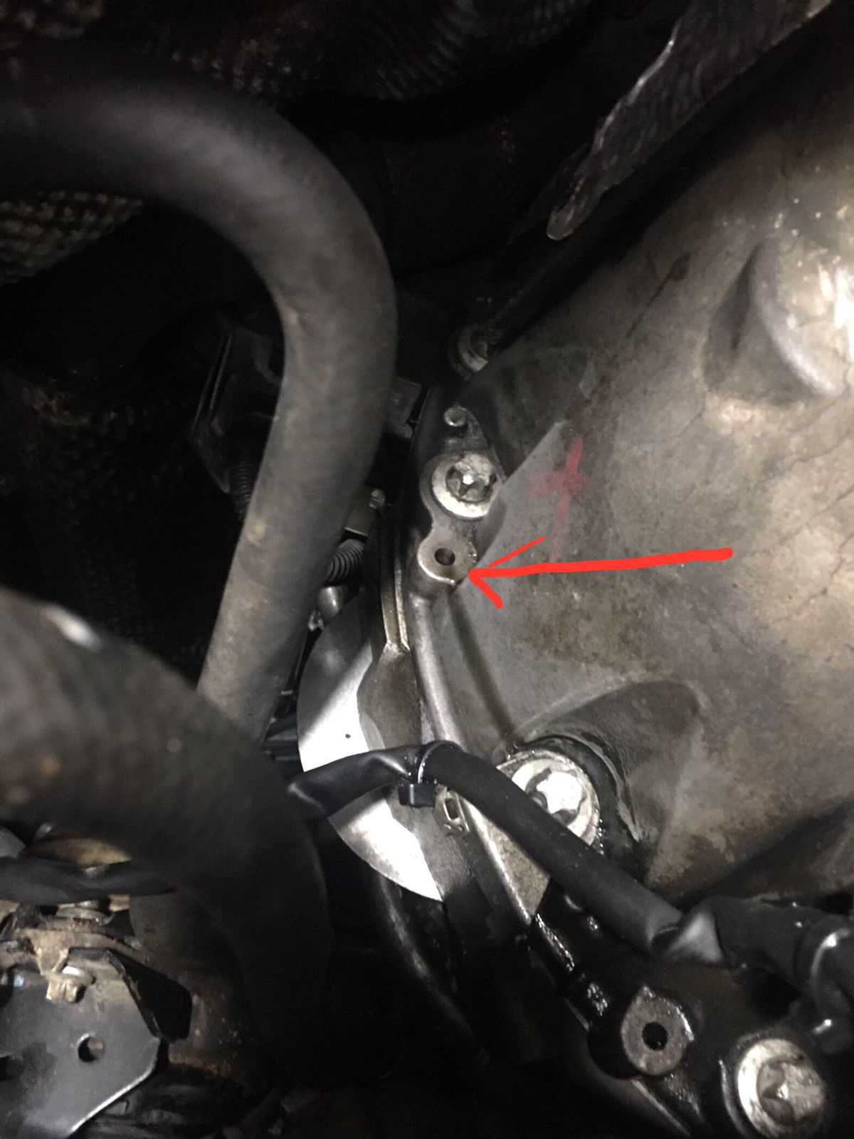

Вот как бы смотря на колокол, я уже на 80% был уверен, что течет не сальник, а с развала… очень уж высоко по бокам текло все… но верить хотелось)))

Зачем гадать, откуда масло? Достаточно посмотреть на дренажные отверстия развала блока по левой стороне. Одно в районе компрессора кондея, второе — ближе к стыку с коробкой.
Есть течь масла через них (особенно то, что ближе к АКПП) — фигачит из развала. Не обязательно через теплообменник, кстати.
Сухие они — тогда сальник.
Вот только вероятность того, что течет сальник коленвала ничтожно мала.

Честно говоря, сколько ОМ642 повидал в ремонте, ни у одного сальник не так. Фигачило масло из развала. Или уплотнения теплообменника, или убитые уплотнения входа сапуна в корпус расходомеров, или резинка между этим самым корпусом и турбиной.
Но это не означает, что сальник вообще не может объедаться маслом, просто нечастая проблема.
